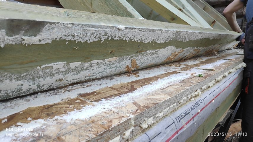

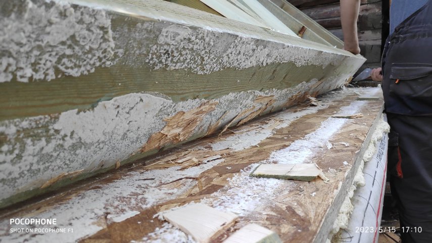

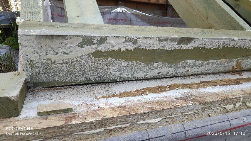

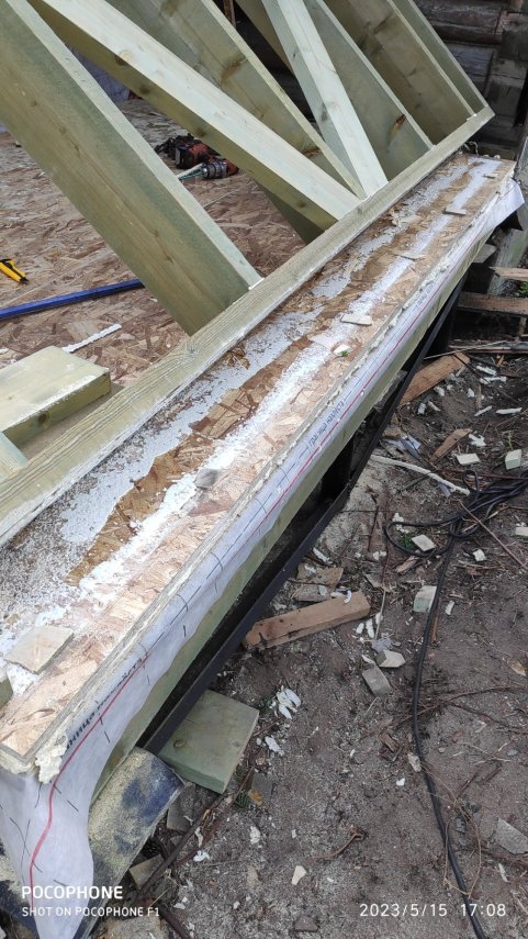

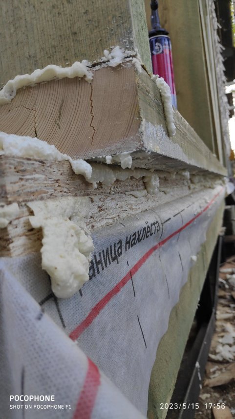

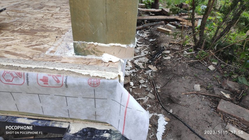

Вот чем подкупает стройка, так это своей не предсказуемостью, а может наоборот, предсказуемостью. Практически не довелось видеть проектов, которые в процессе не претерпели изменений. Так и здесь. Не успели поставить первую стену, как уже оказалось что маловато будет, хочется места внутри побольше. Пришлось стену от пола отрывать и передвигать в сторону увеличения полезной площади. Заодно и появился повод провести контроль качества сборки конструкций. Тест пройден на отлично. На пену приклеилось так, что еле оторвали. Пришлось подклинивать по всей длине.

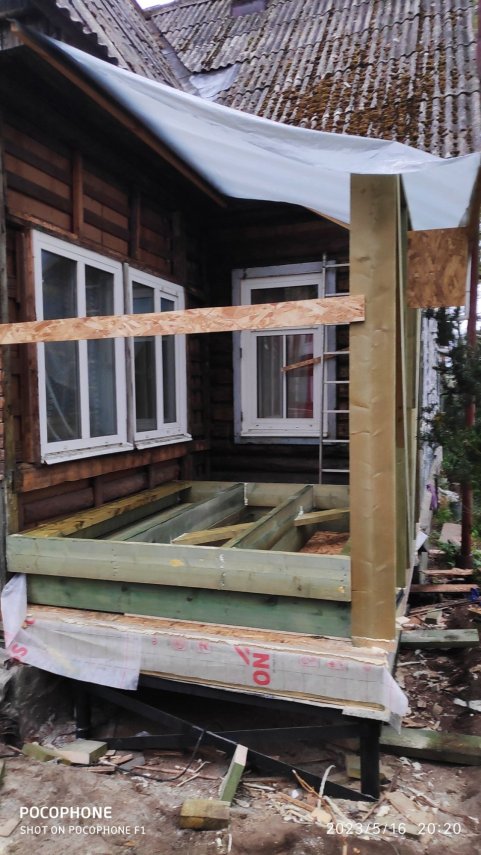

Следующий шаг - сборка каркаса боковых стен. Пока без установки. Ну, и временная крыша от дождика - Питер...
IMG_20230516_202034

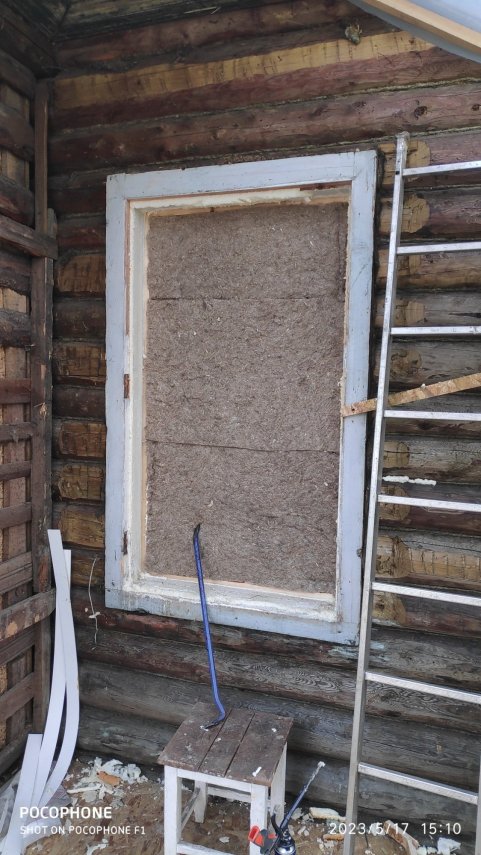

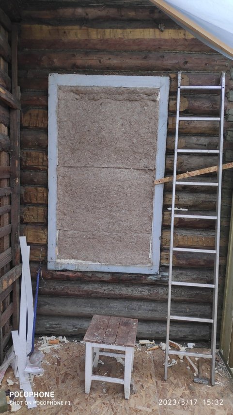

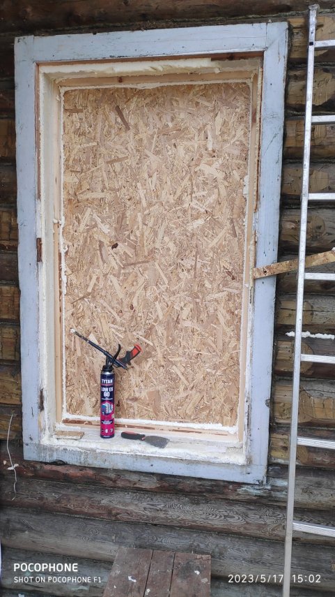

После демонтажа окна проем заделывается листом ОСП с тщательным пропениванием стыков.
IMG_20230517_151019

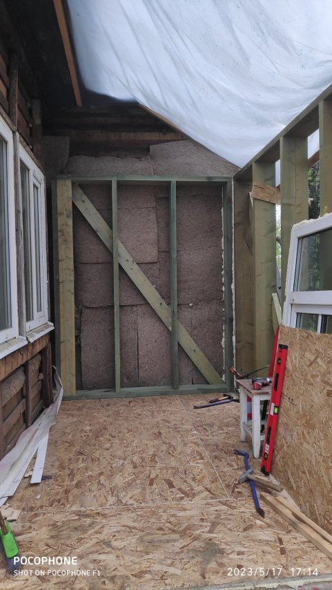

Затем толщина стены заполняется утеплителем.
IMG_20230517_153239

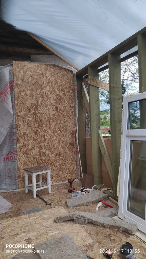

Затем вся стена закрывается еще двумя слоями утеплителя. И ставится уже собраный каркас стены. Все стыки пропениваются, стена заполняется утеплителем со смещением стыков.

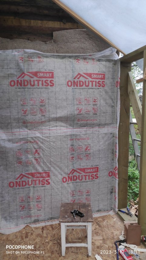

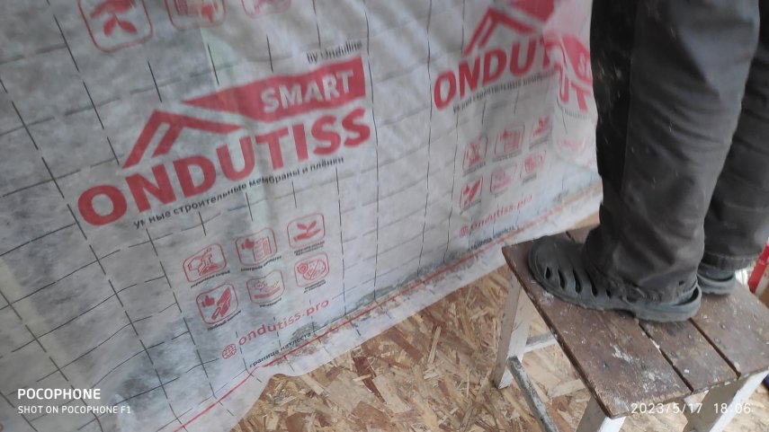

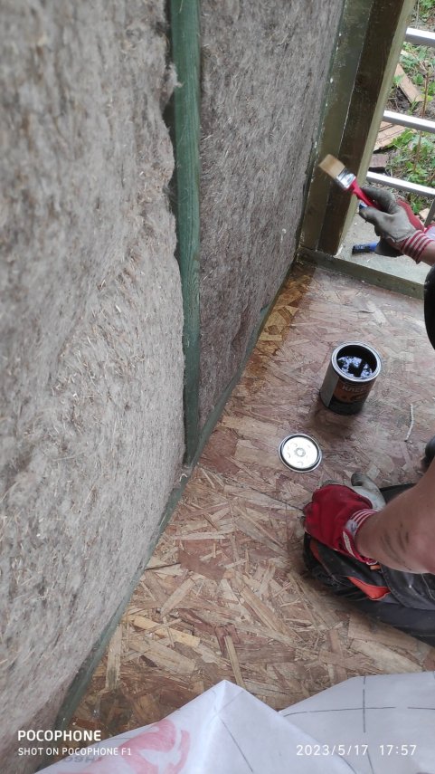

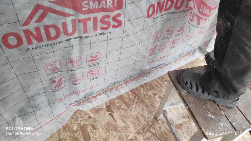

На периметр каркаса и линию примыкания каркаса и пола наносится клей. В данном случае к-88, и каркас обтягивается пароизоляцией. Вертикальные и горизонтальные углы после проглаживания пароизоляции рукой или шпателем окпзываются герметично проклеенными. Это гарантирует отсутствие сквозняков и увлажнение утеплителя в процессе эксплуатации.

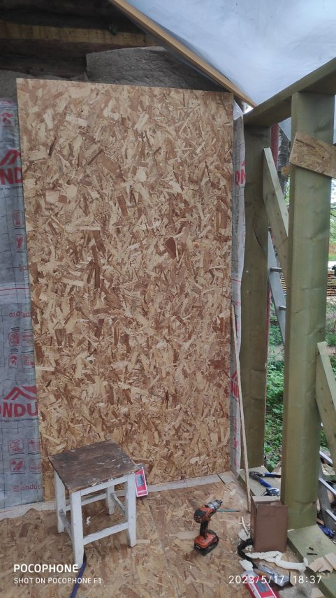

После монтажа пароизоляции каркас обшивается плита ОСП в данном случае толщиной 15 мм для удобства подвешивания в дальнейшем на стену различных предметов. Но, можно и тоньше.

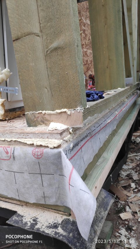

После смещения стены в целях увеличения внутреннего пространства помещения снаружи образовался свес 45мм.
IMG_20230517_185605

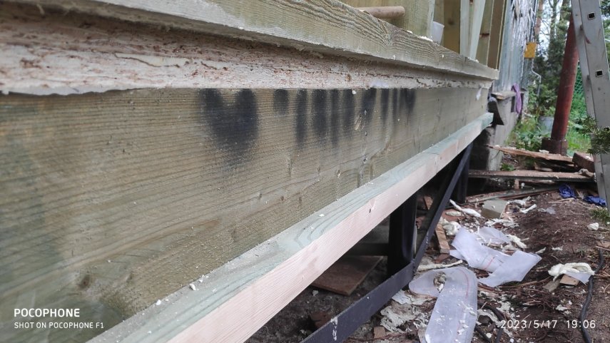

Излишки пароизоляции обрезали ввиду ненадобности. и снизу прикрутили рейку толщиной 45мм.
IMG_20230517_190617

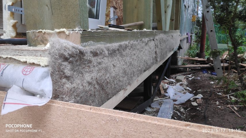

Образовавшееся углубление заполнили утеплителем.
IMG_20230517_191044

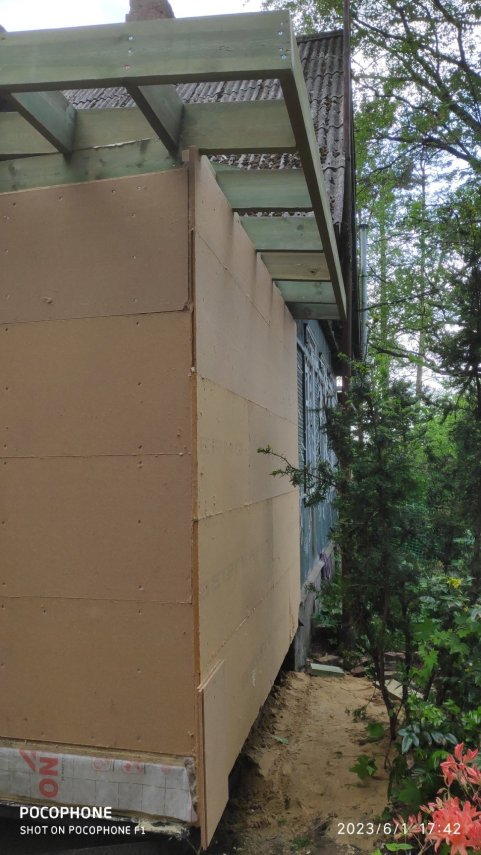

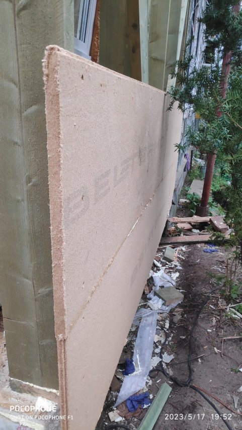

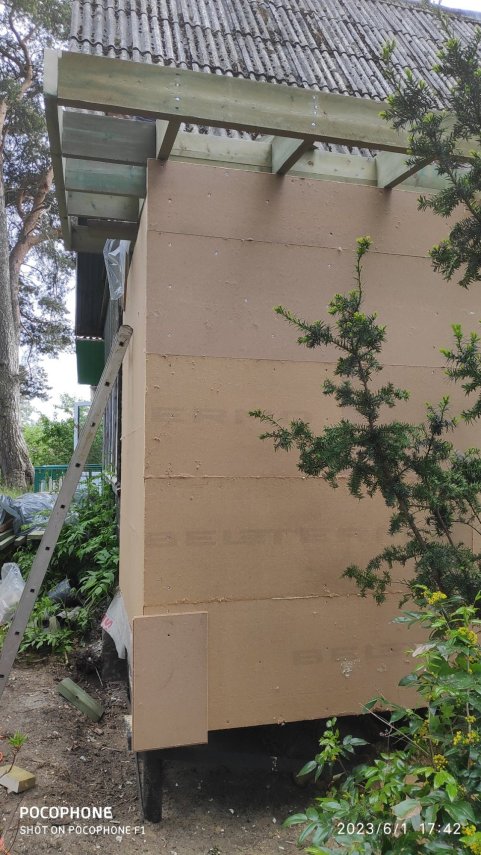

И снаружи каркас обшивается плитой "Белплит". Весьма удобный в работе материал. Молодцы белорусы. У скандинавов есть похожий по характеристикам материал под названием Isoplat. Паз при монтаже заполняется пеной и каждая плита получается склеенной с соседними без щелей. Получается добротная ветрозащищающая внешняя оболочка стены, при этом не препятствующая интенсивному выведению пра, если таковой внутри стены появляется.
IMG_20230517_195226
IMG_20230517_195519

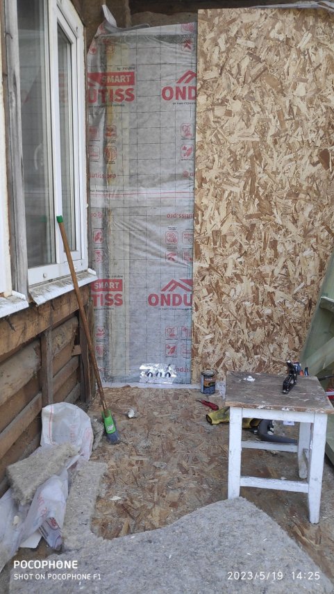

Проход труб геометизируется в данном случае алюминиевым скотчем.
IMG_20230519_142503
IMG_20230519_180945

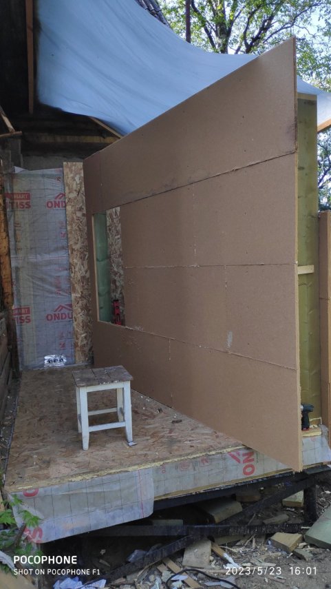

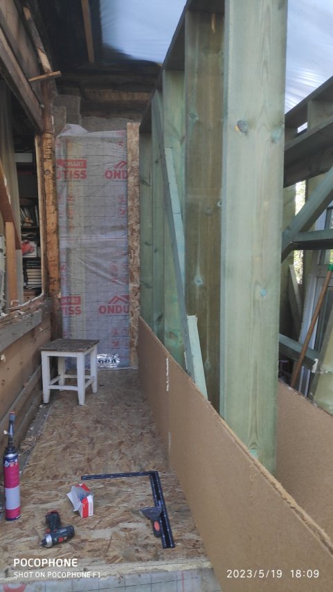

Стена примыкает к лестнице, поэтому для упрощения обшивки со стороны веранды сразу зашивается "Белплитом"
IMG_20230523_160149
IMG_20230523_160159

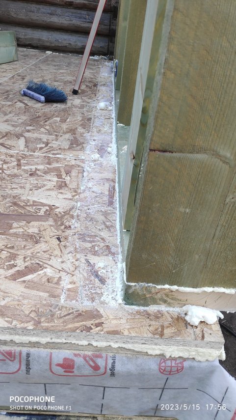

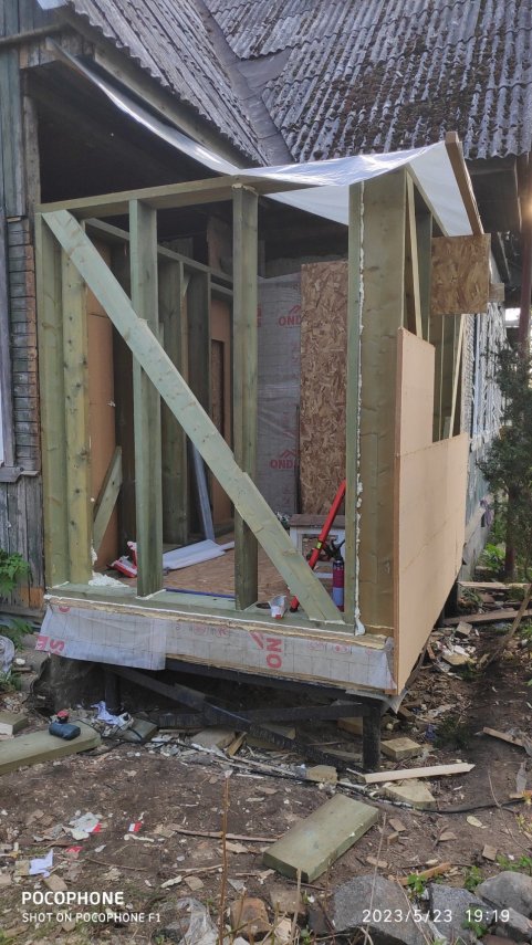

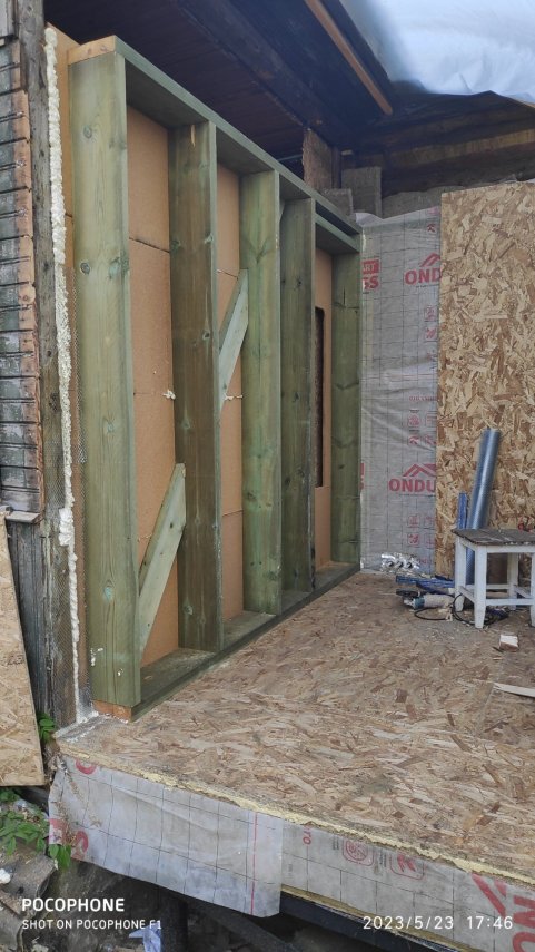

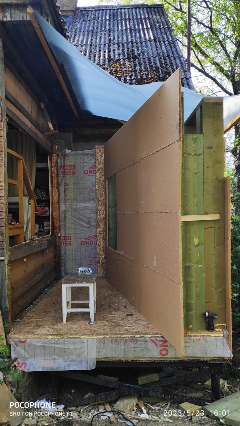

После обшивки плитами стена ставится на место. Стык пола и стены, а также стены и стены перед монтажом пропенивается. Пены не жалеем. Щелей остаться не должно.
IMG_20230523_174619
Затем устанавливается последняя стена. Все стыки пропениваются, стены крепятся к полу и между собой.

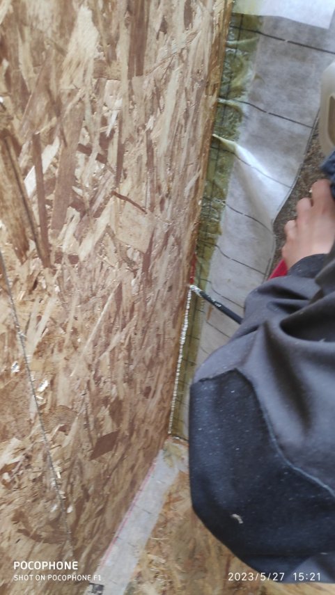

В процессе монтажа все стыки заполняются пеной. Все. Пароизоляция на стыках тоже проклеивается. Так растут стены.

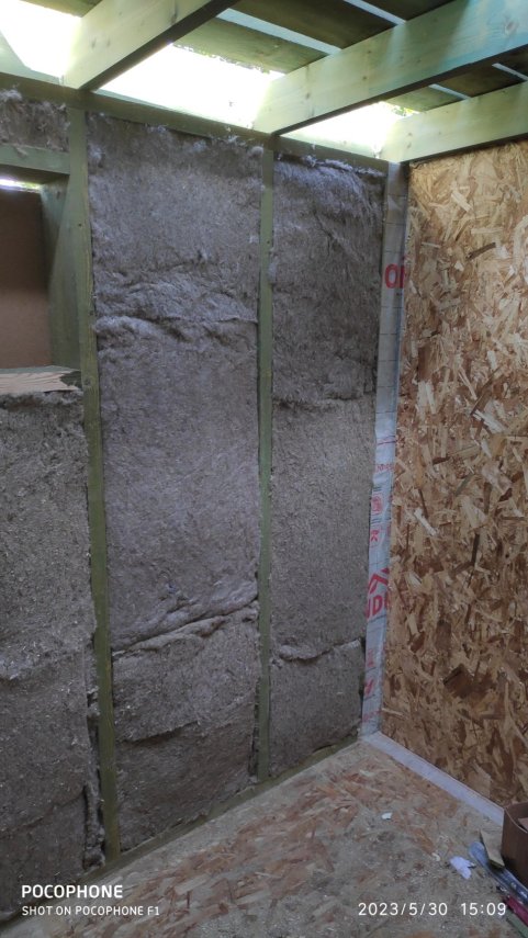

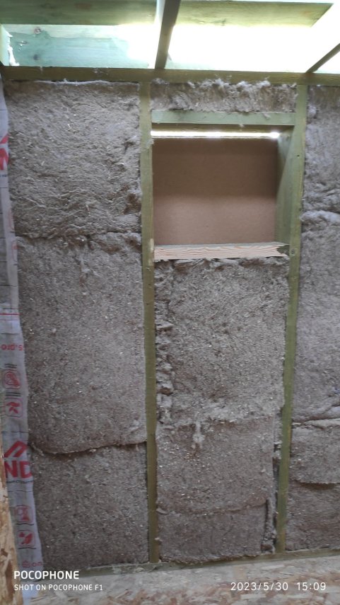

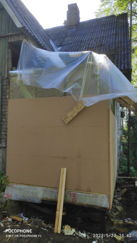

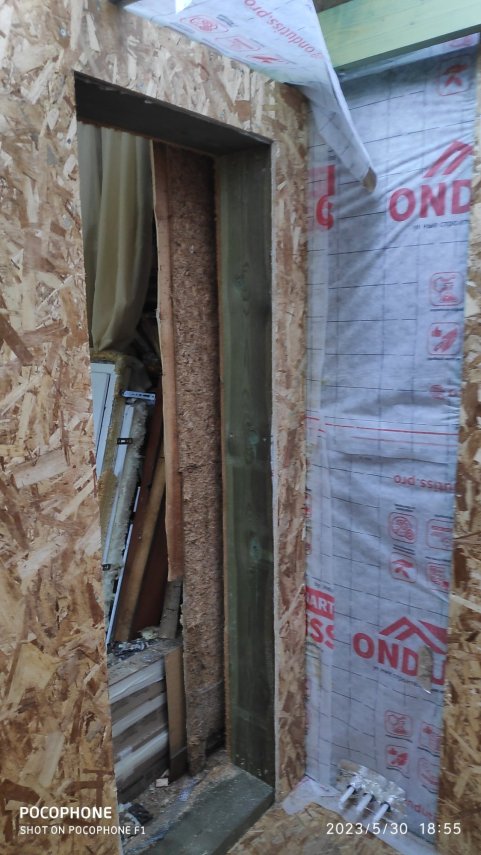

После обшивки стен снаружи плитой "Белплит" каркас заполняется утеплителем.
IMG_20230530_150955
IMG_20230530_150951

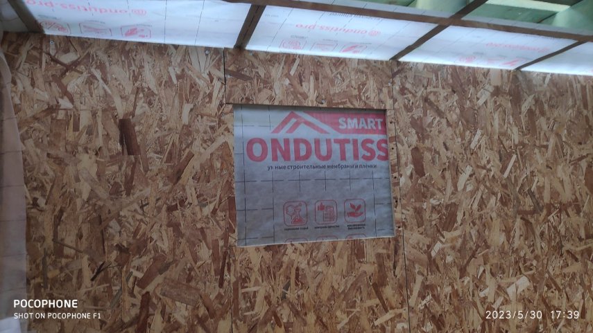

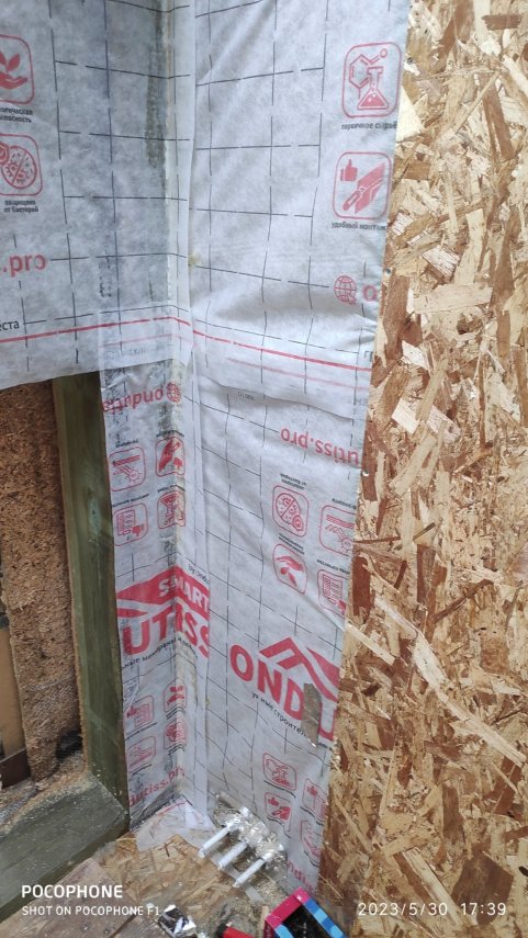

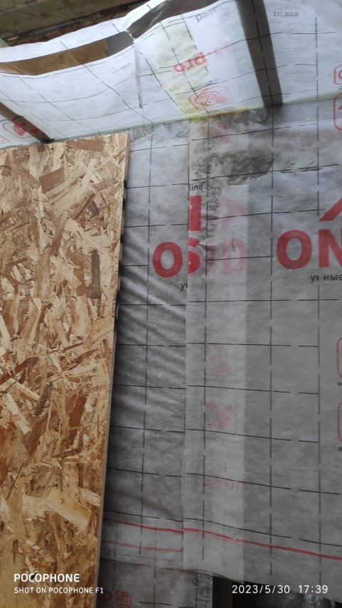

Затем каркас изнутри закрывается пароизоляцией с проклейкой угловых сопряжений и периметра оконного проема.
IMG_20230530_173924
IMG_20230530_173912
IMG_20230530_173908

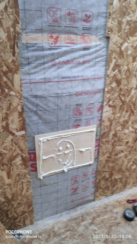

Для будущего крепежа раковины ставится закладная из фанеры толщиной 10мм.
IMG_20230530_180659
IMG_20230530_185550

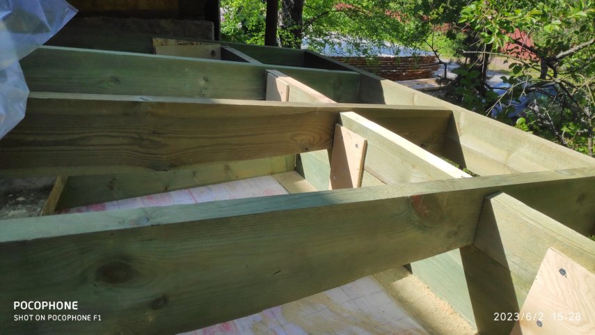

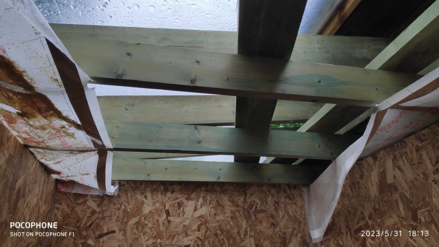

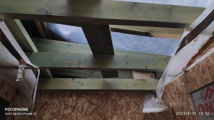

Стены обшиты, потолочные балки на месте. Ставим стропила. Длину выпуска пока не обрезаем.

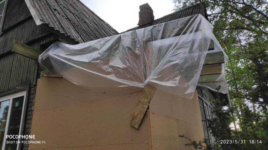

После установки стропил, концы свеса обрезаются в нужную длину и по краю монтируется ветровая доска.

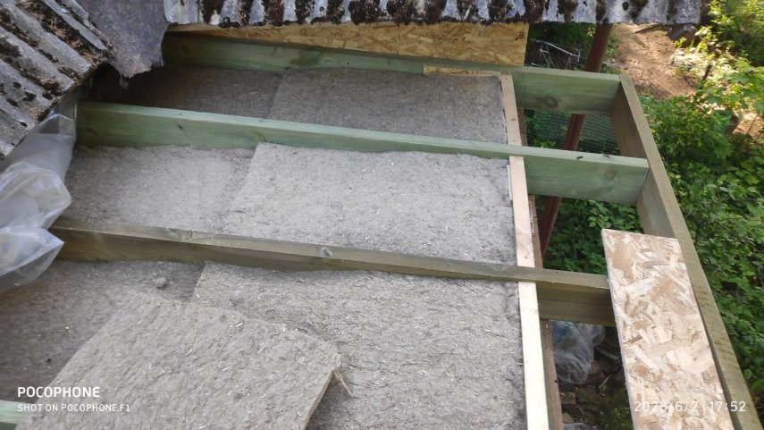

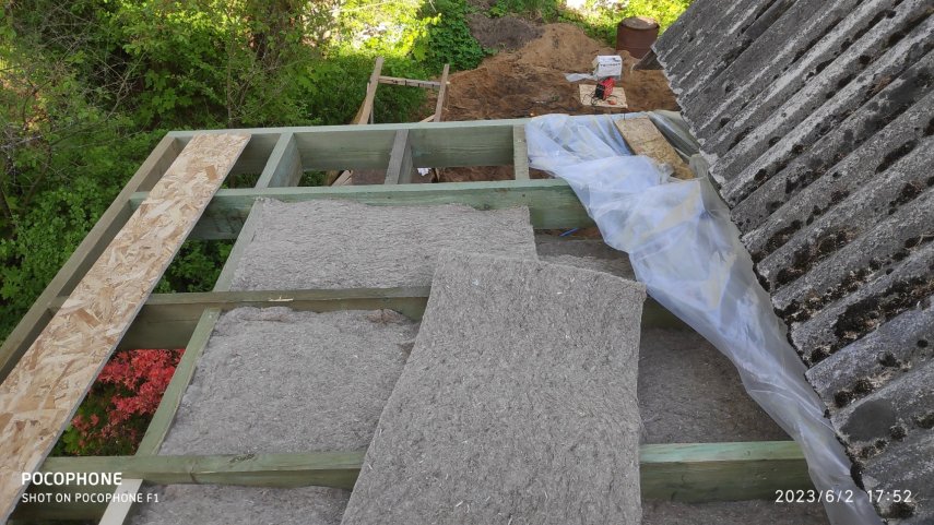

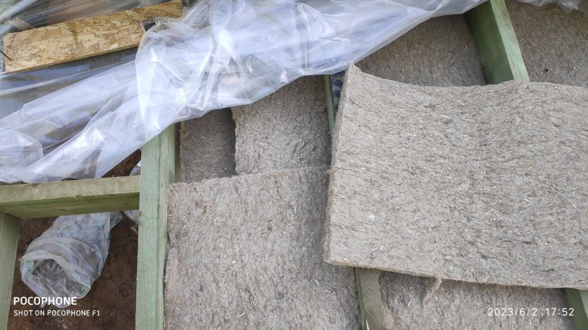

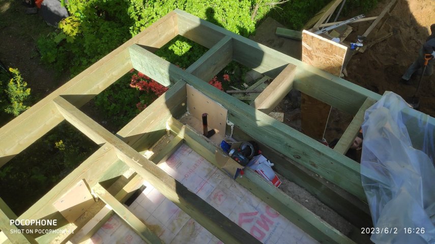

После подшивки потолка на потолок укладывается утеплитель. В данном случае 350ми
IMG_20230602_152849
IMG_20230602_162631
IMG_20230602_175244
IMG_20230602_175256
IMG_20230602_175247

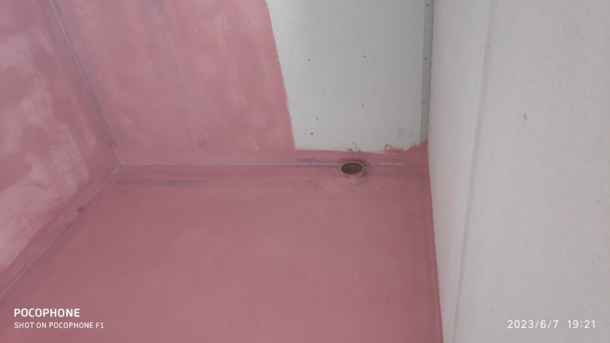

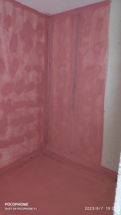

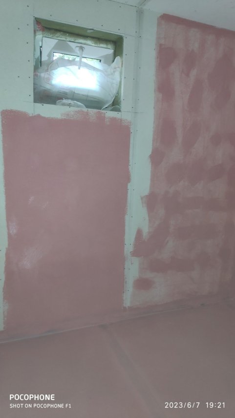

После монтажа гвл и грунтовки в местах расположения влажных зон и на пол наносится первым слоем гидроизоляция. Углы и стыки гвл предварительно проклеиваются специальной лентой.
IMG_20230607_192101
IMG_20230607_192108
IMG_20230607_192117
