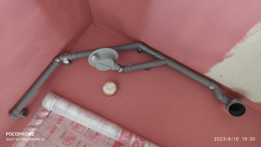

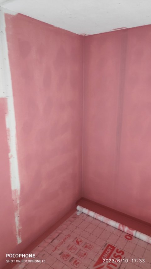

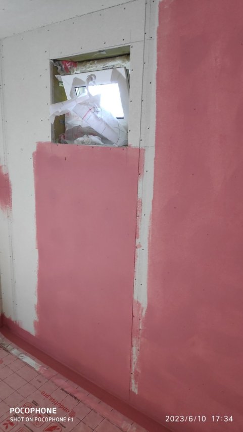

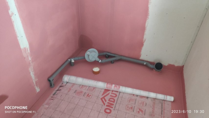

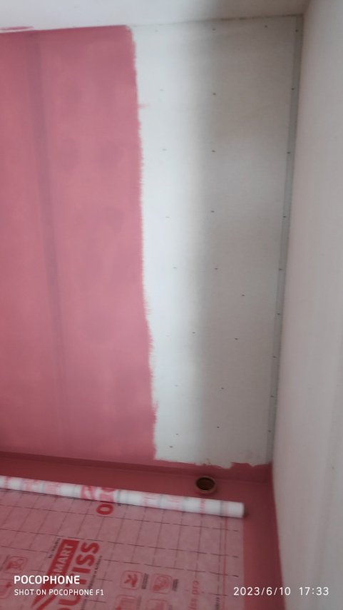

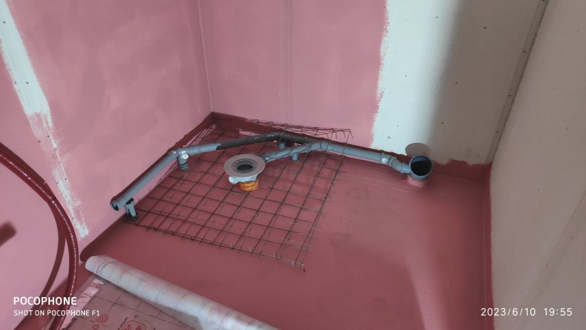

После нанесения второго слоя и сушки можно начинать раскладку коммуникаций.
IMG_20230610_173343
IMG_20230610_173350
IMG_20230610_173400
IMG_20230610_193030
IMG_20230610_193038
IMG_20230610_195550

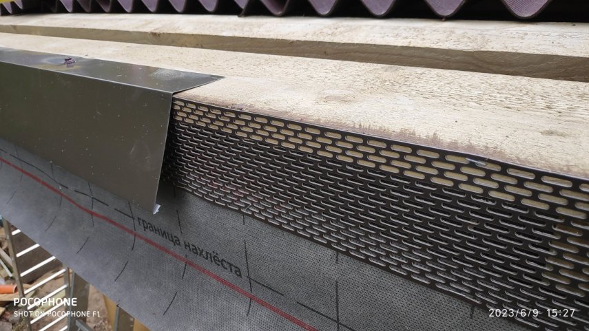

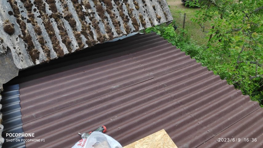

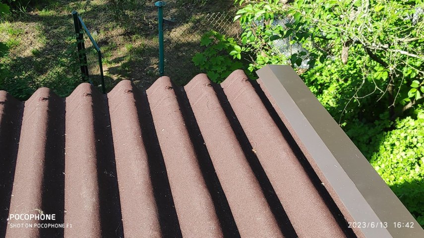

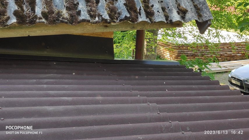

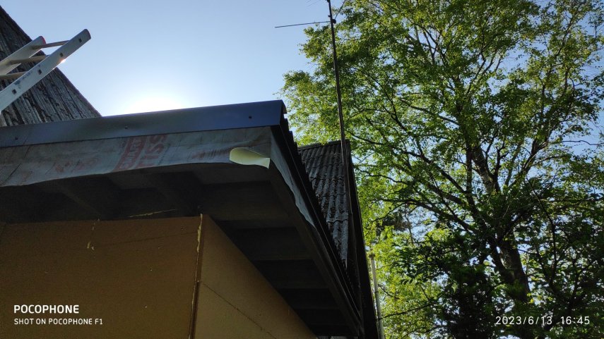

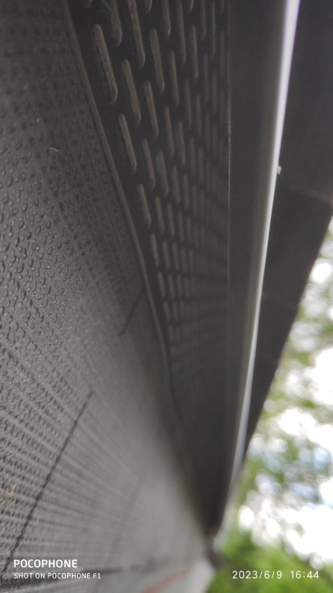

Примыкания к стенам и край боковых свесов закрывается металлическим профилем.
IMG_20230613_164238
IMG_20230613_185149
IMG_20230613_164524
IMG_20230613_164248
IMG_20230613_164535

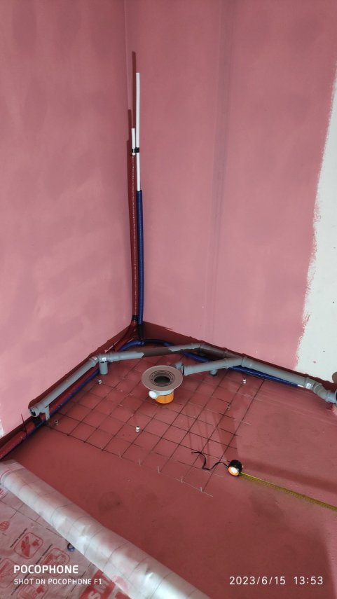

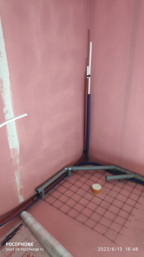

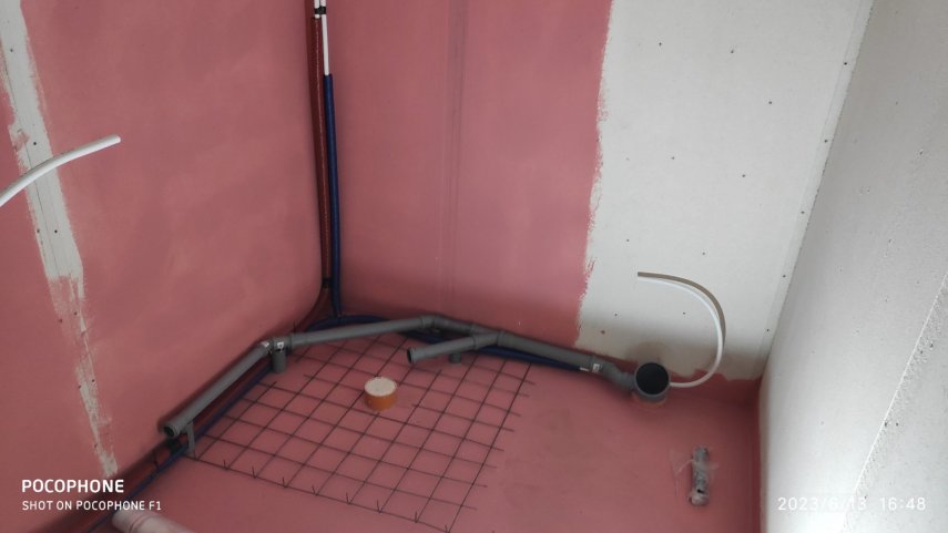

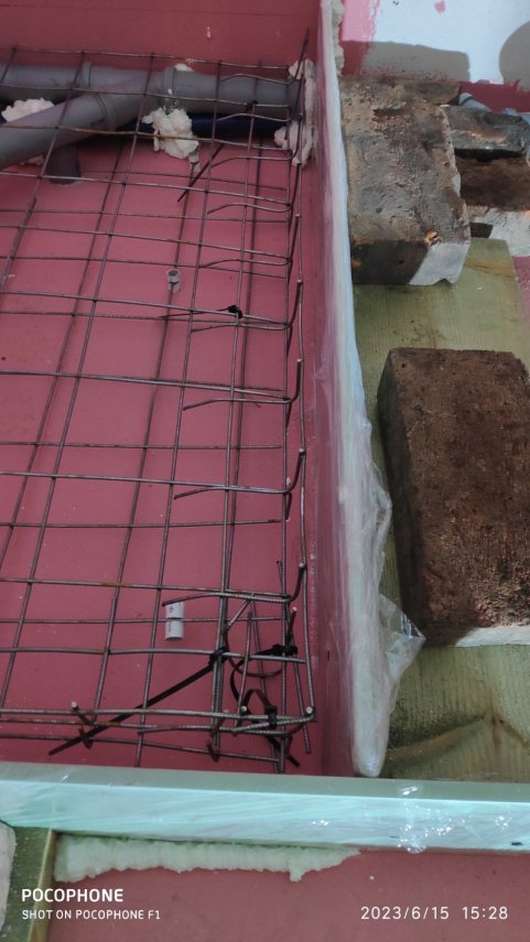

В душевой укладываются водопроводные трубы в оболочке.
IMG_20230613_164858
IMG_20230613_164853

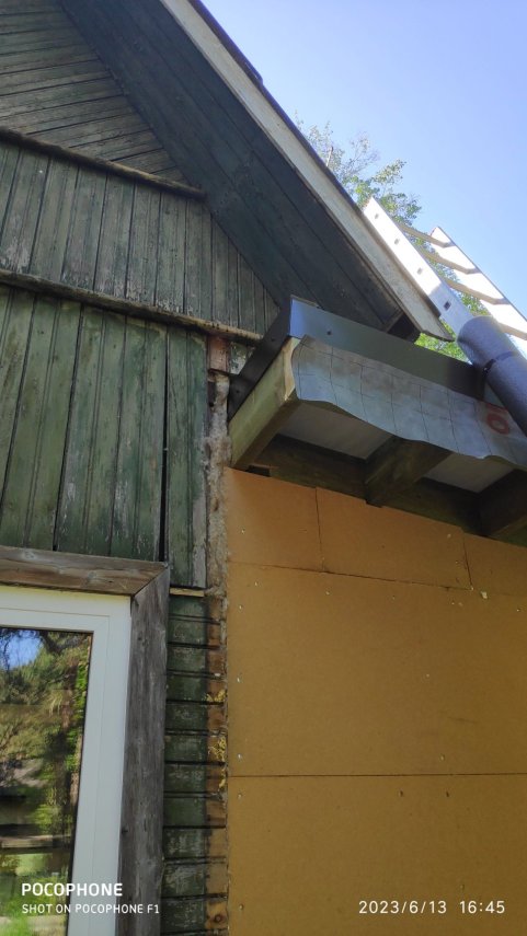

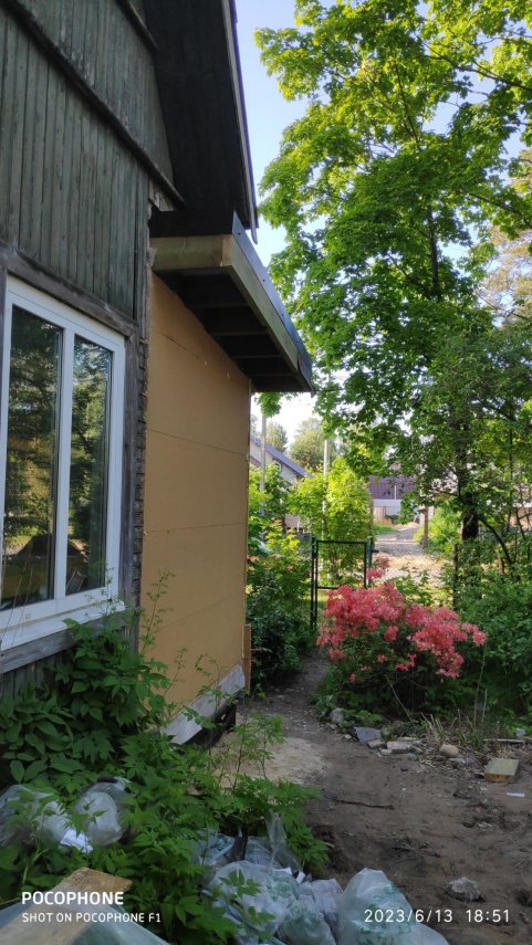

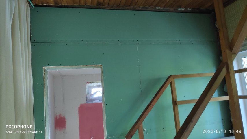

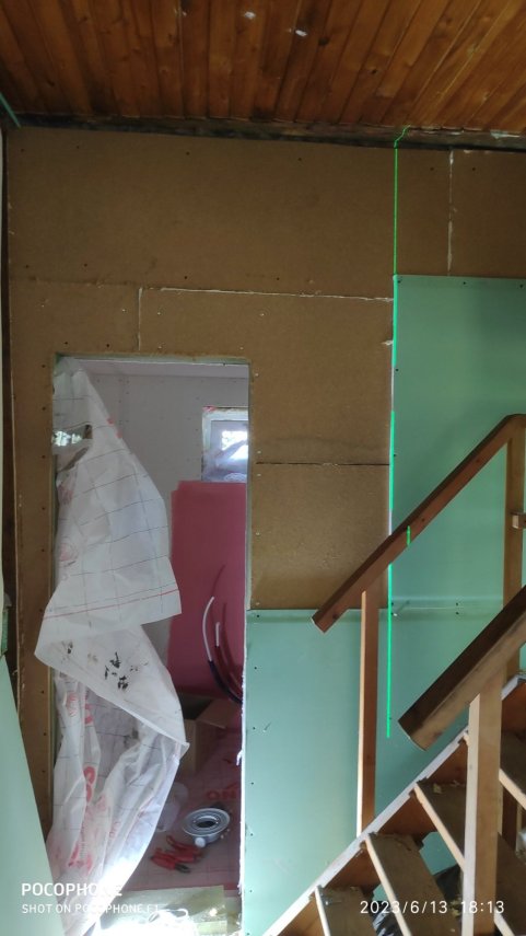

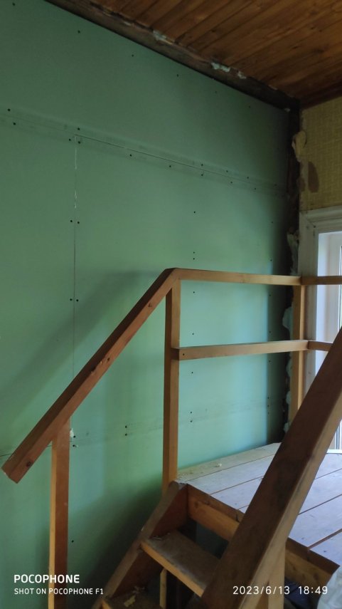

Со стороны веранды стена обшивается влагостойким гипроком.
IMG_20230613_184954
IMG_20230613_184934
IMG_20230613_181323

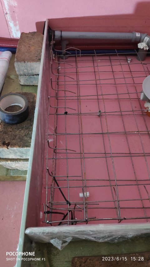

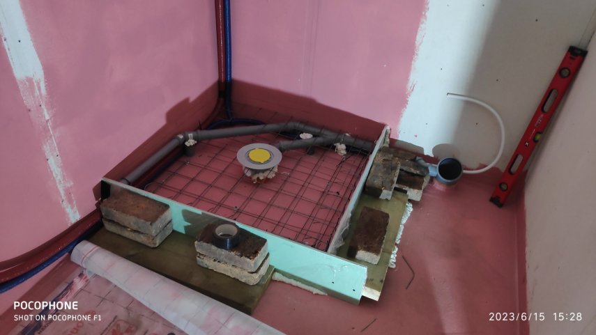

Приподнимаем арматуру от пола на пару сантиметров и ставим опалубку.
IMG_20230615_135353
IMG_20230615_152840
IMG_20230615_152846
IMG_20230615_152850

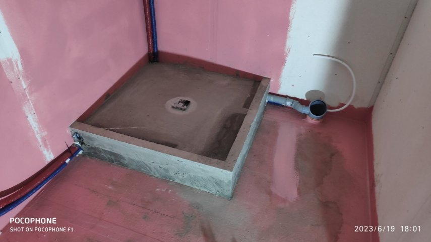

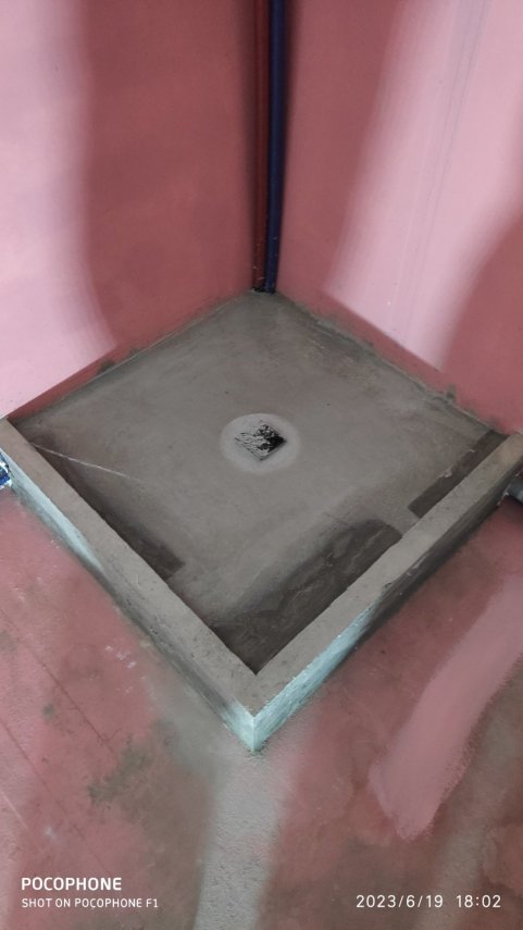

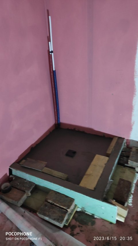

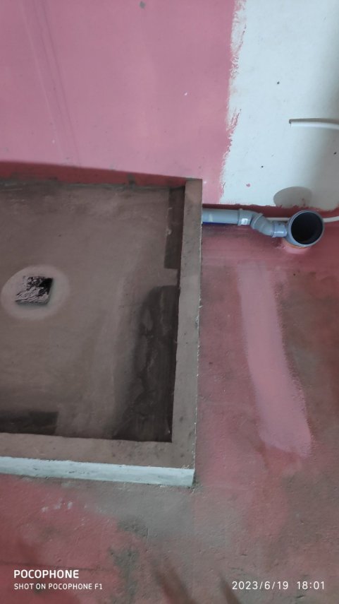

После заливки основания ставится опалубка изнутри и заливается бортик.
IMG_20230615_203555

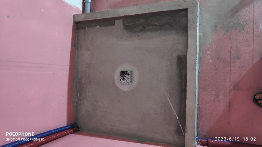

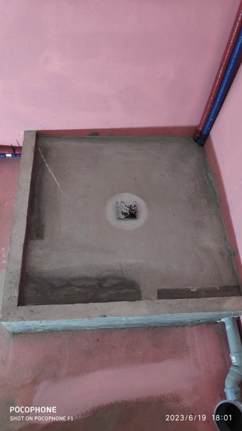

После снятия опалубки уже отчетливо виден контур будущей душевой.
IMG_20230619_180144
IMG_20230619_180110
IMG_20230619_180203
IMG_20230619_180157
IMG_20230619_180213

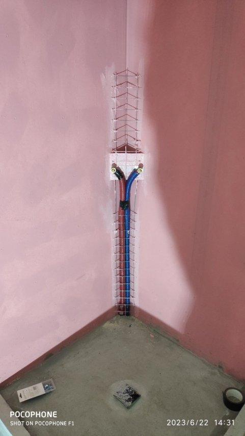

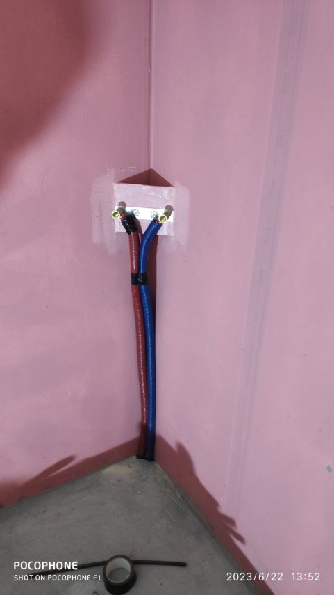

Водорозетки под миеситель фиксируем на нужной высоте и крепим в углу арматурную сетку.
IMG_20230622_135220
IMG_20230622_143115

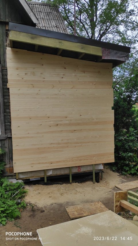

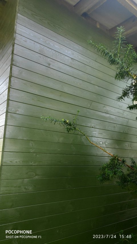

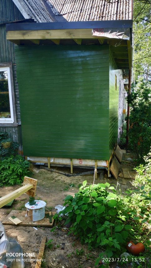

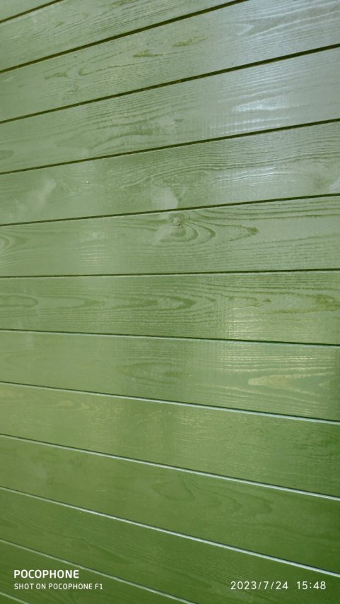

Стена снаружи обшивается вагонкой.
IMG_20230622_144516

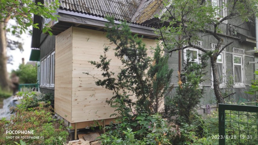

Тем временем, пристройка снаружи оделась в вагонку.
IMG_20230628_193107

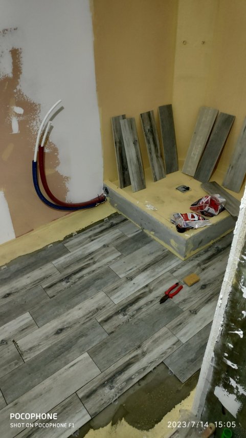

Трубы в углу душевой зоны закрылись полосой ГВЛвл и изнутри пространство заполнилось ремсоставом Плитонит. Для таких работ идеальная смесь - быстро твердеет, при схватывании нагревается и быстро просыхает, содержит фиброволокно. Единственный минус - цена, но на небольших объемах весьма выручает.
IMG_20230628_145108

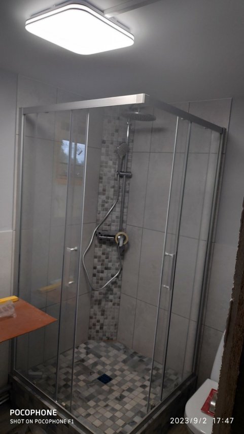

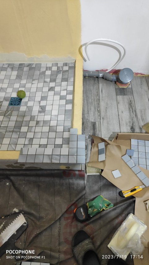

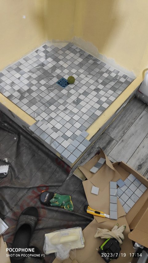

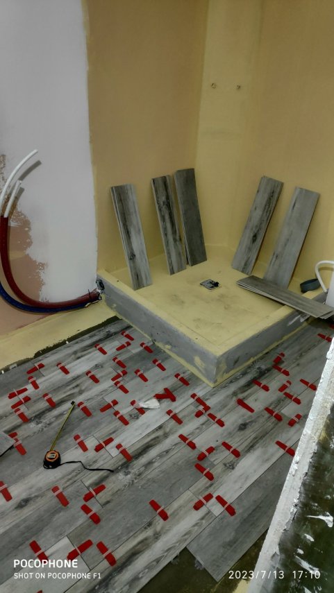

После полного высыхания гидроизоляции можно укладывать плитку.
IMG_20230714_150530
IMG_20230713_171046

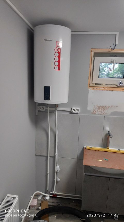

1 час назад, wawona сказал(а):
А вентиляция у этой душевой какая-то есть? Не увидел по тексту...
На данный момент окно и дверь. Практика показывает,что этого достаточно. Но, при желании, можно организовать и принудительную. В каркаснике это не проблема.
