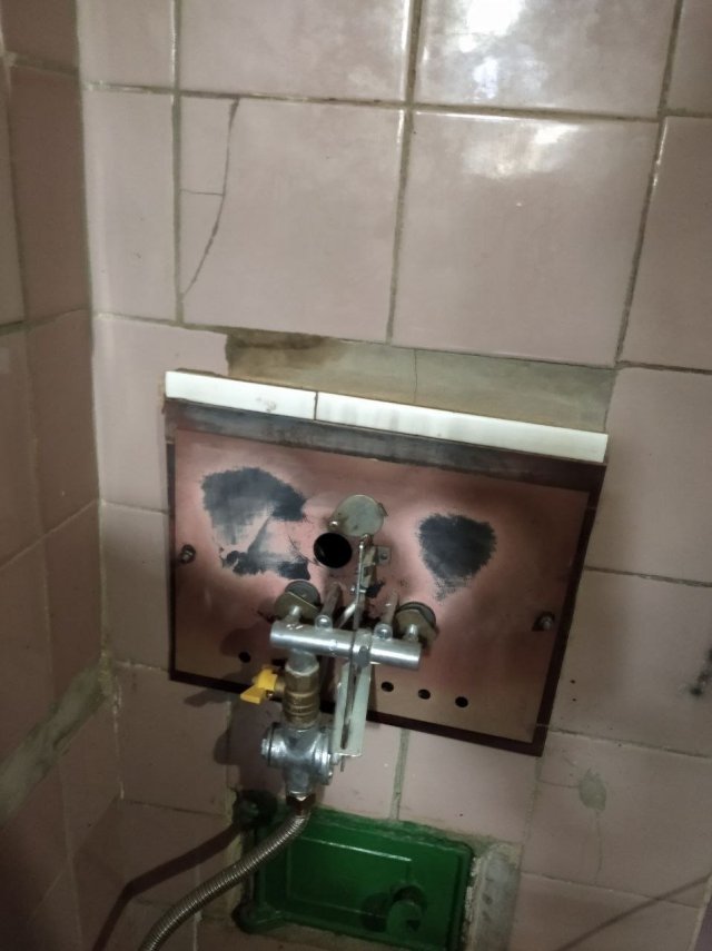

Есть вот такая печь с газовой горелкой. К этой печи подключены батареи отопления. Думаю сейчас заменить отопление на газовый котел, поставить новые батареи.
Вопрос, что делать с газовой горелкой.
Вариант 1. Обрезать трубы отопления, горелку оставить и использовать для обогрева стен дома;
Вариант 2. Старые трубы отопления выходящие из печи включить в общий контур отопления. Чтобы можно было использовать либо котел, либо эту печь.
Вариант 3. Удалить и трубы и горелку. Поставить дверцу от камина, топить дровами.
Вопрос 1. Во всех трех вариантах один вопрос, как отделать лицевую, заднюю и боковую части печи так, чтобы стены не трескались, плитка не отпадала? Может на какой то специальный раствор ее посадить?
Сейчас плитка держится на фактически межшовных швах, чуть тронь и отвалиться. Приклеивал ее на плиточный клей.
Вопрос 2. Может стоит заднюю стенку печи обшить гипсокартоном на рейке, а на него уже плитку? Тогда стена не будет так греться, расширяться и трескаться. А может и переднюю стоит тоже гипсокартоном обшить?
Вопрос 3. Температура на поверхности плитки очень большая. Непосредственно на плитке, которая над топкой, если на нее попадают капли воды, то тут же закипают и испаряются.
Подскажите, как лучше сделать. Или может вообще не заморачиваться и не использовать уже ее?

По второму вопросу общей картины нет, сложно сказать. Если требуется термозащита топки - это одно, если требуется теплоотдача топкой тепла в помещение - это другое. Задача не поставлена.

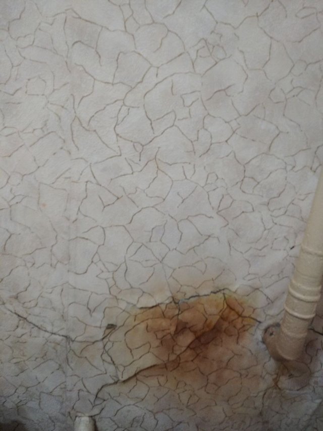

А какая информация еще нужна? Толщина стены где установлена горелка небольшая 40-50 см. С задней стороны, где обои, там наверное в 1 кирпич толщина стенки.
Главная задача, чтобы стенки не трескались, плитка не отпадала. Задачи отдавать максимально тепло от стен в помещение не стоит.
Ну и нужно решить задачу с минимальными затратами, без разбора стен.
Там вот на задней стенке, все 45 лет, что я эту печку знаю, постоянно обои и штукатурка трескаются.
термоизоляцию файрбатсом или любой термозащитной плитой сделайте и гипроком огнестойким обшейте, а потом отделку
