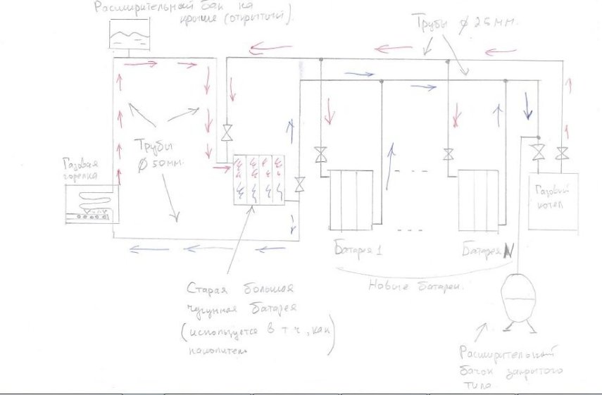

У вас новый котел на атмосферное давление не рассчитан. У него рабочее давление больше 1 атм. С атмосферным расширительным баком он работать не будет.
А есть такие котлы, которые могут с открытым расширительным баком работать?
21 час назад, Дмитрий 78 сказал(а):
При кипении образуется не воздух, а пар.
Подскажите, а если вот эту мою горелку в общий закрытый контур нового котла включить, то могут быть какие-то плохие последствия - к примеру может взорваться котел, испортится или работать не будет?
Я так понимаю в обычном случае, когда котел один работает, он сам себя регулирует автоматикой. Давление повысилось - он прикручивает газ. А если в этом контуре еще горелка будет, то давление будет расти и никто газ не выключит, дальше разорвет трубы???
Думаю над вот такой совмещенной схемой, где будет оставлена старая, чугунная батарея и на нее подключены оба котла -старый через трубы 50 мм
и новый, через трубы 25 мм. Но насколько я понял, такая схема работать не будет?
Электрические точно есть
Погуглил. Вроде народ пишет что существуют газовые котлы способные работать в открытой системе отопления, но мне пока найти не удалось. Возможно, раз у вас сейчас неавтоматизированная газовая горелка, придется от нее отказываться и менять на электрический резервный источник тепла, или ТТ котел. Тогда и логика резервного обогрева в полной мере соблюдается - "проблема с одним источником тепла - включаем другой".
В 06.04.2023 в 22:23, Дмитрий 78 сказал(а):
Высота расширительного бака над землей у вас какая?
Около 3-х метров. Обычное одноэтажное здание без фундамента. Бак на чердаке с трубой слива при переполнении.
Ну наверное надо приходить к тому, что делать их независимыми. Оставить горелку, чтобы грела стены, а батареи греть закрытым котлом.
Либо оставить самотечную систему но сократить число батарей и часть дома им греть, а другую часть обычным котлом.

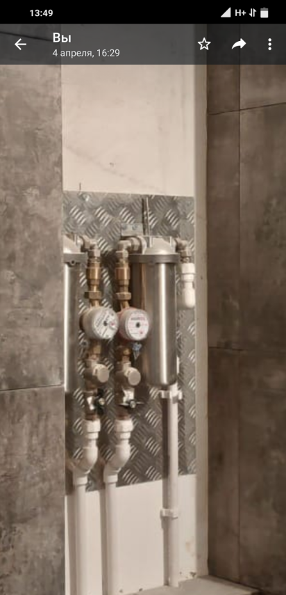

Алюминиевыми листами рифлеными обшейте. Типа "квинтет"

А алюминий и так уже отделка.
Или просто кафелем облицуйте.
