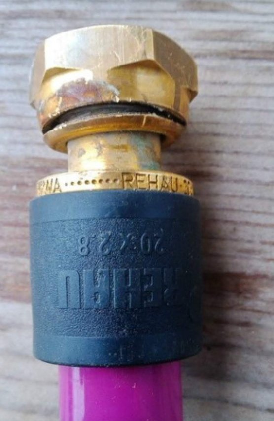

IMG_20230417_203414.thumb.jpg.2b34524f237603dd8773a387759b7be2.jpgВсём привет.
Вопрос такой: сделали новую разводку труб rehau. Гребёнка фар. В мечтах соединения хвс текут фитинги. Вроде подтянули всё равно если приложить бумагу, то мокнет. Подскажите что делать? И в чем проблема вообще? Или же просто оставить и затянется. Горячая не мокнет, мокнет только разводка хвс.
Спасибо за помощь
IMG_20230412_210700

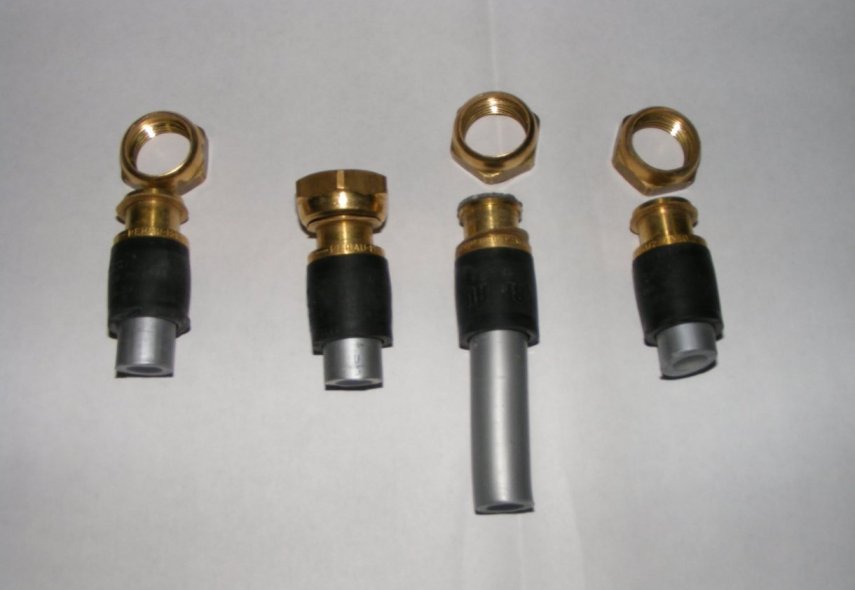

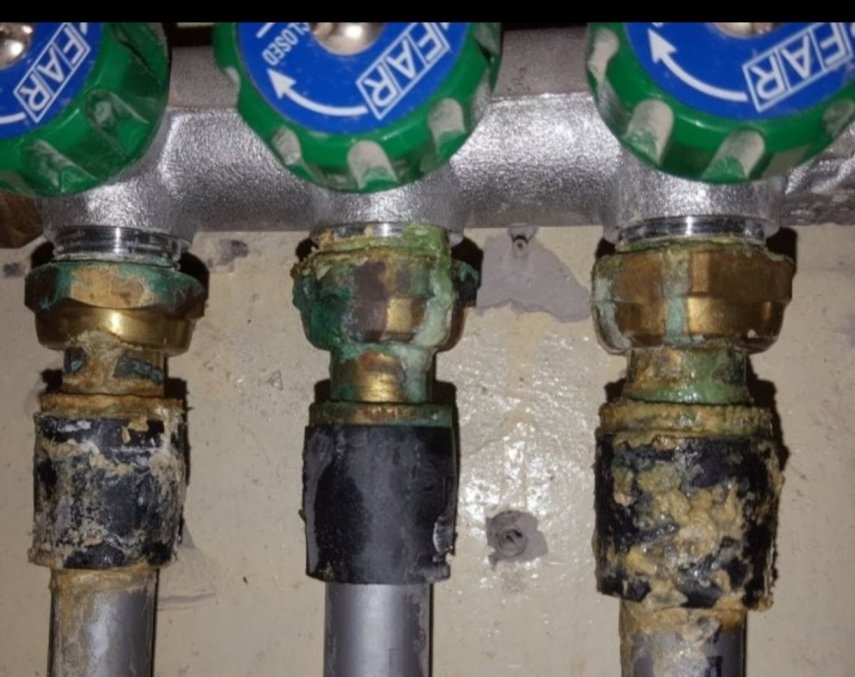

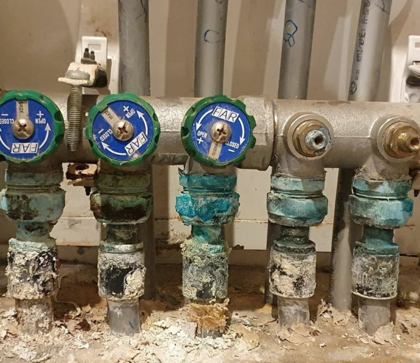

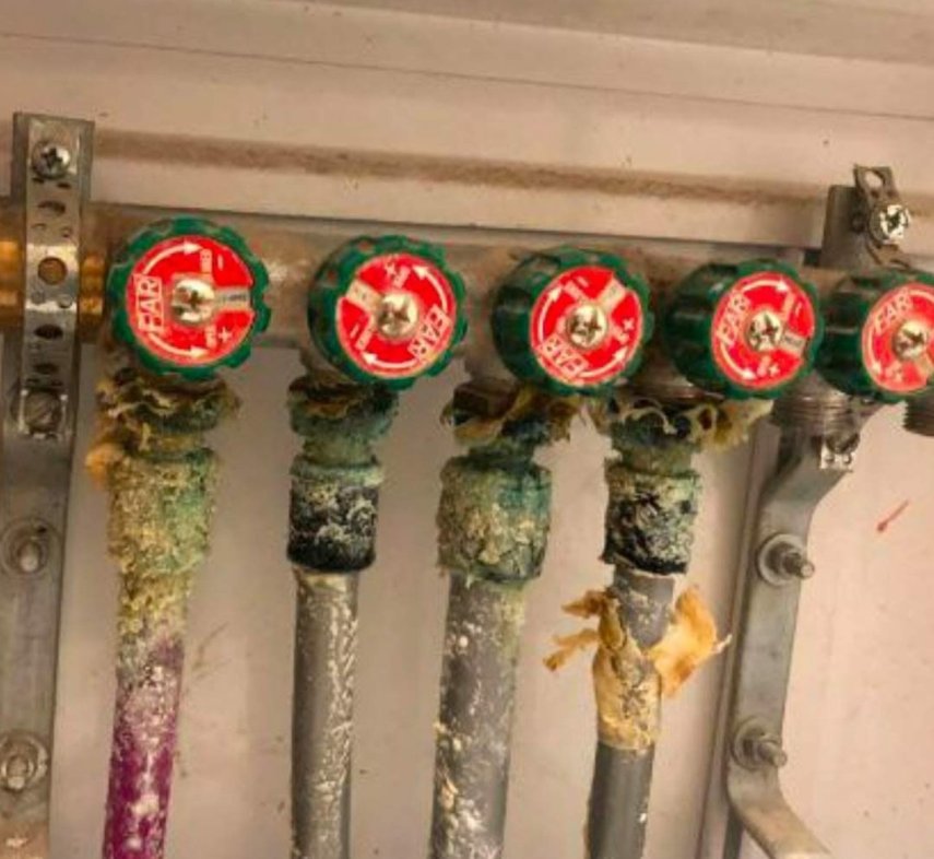

Применение накидных гаек и коллекторов с отводами с трубной резьбой для соединений Flat-Faced (под плоское уплотнение) - это неудачный выбор , особенно для отопления и гор.воды. При цикличном изменении температуры и тепловых подвижках через некоторое время происходит ослабление межвиткового пространства резьбового соединения и протечка из под прокладки.
А при чрезмерном усилии свыше 40Н·м при затягивании этих гаек (заводская рекомендация), у них отрывается буртик, либо они лопаются в процессе эксплуатации.

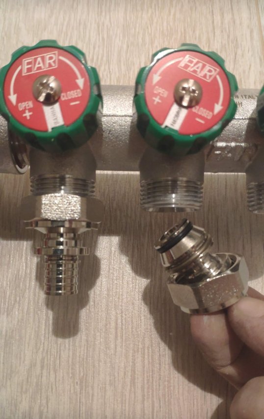

Более надёжное сочетание - это переходник Rehau Rautitan MX с накидной гайкой 16x3/4" на евроконус арт. 11691751001
В таком сочетании ставлю уже седьмой год, с момента появления(февраль 2016г) евроконусов Рехау на российском рынке. Кстати, выпуск этих евроконусов был налажен немецкой компанией Rehau для России и стран СНГ в 2016 году именно с нашей с коллегами подачи на презентации-открытии Клуба RehauPRO в августе 2015 года и в Представительстве Rehau не дадут соврать ))
