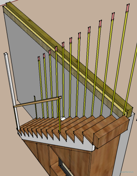

В доме планируется лестница на холодный чердак для периодического всесезонного использования (в летнее время чаще). Люк соответственно должен быть утепленным и при этом достаточно легким. Для этого желательно уменьшить его длину в разумных пределах.
Длина проекции лестницы ~3м на пол, высота потолка ~2.85-2.9 м.
В заданных условиях длина люка получается ~247 см.
Чтобы немного уменьшить длину люка можно сделать ступеньку (в области люка, красные линии), расположив люк повыше - длина сокращается до ~211 см.
Конструкция лестницы должна быть достаточно безопасной (в заданных ограничениях по длине), поэтому винтовые с забежными ступенями не рассматриваю. Любые идеи по конструкции лестницы и люка очень приветствуются.

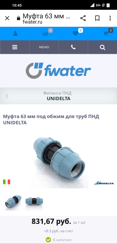

@Дмитрий 78 Возник один срочный вопрос, спрошу здесь, может Вы сталкивались - как без специальных инструментов и приспособлений соединить между собой две довольно жесткие ПНД трубы диаметром (кажется) 63 мм? Обе в земле на глубине >2м, в траншее, закрепить надо будет быстро и очень надежно, чтобы не оторвались (потом уже не откопаешь чтобы исправить).

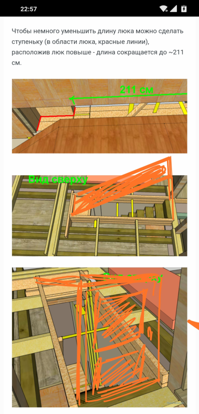

В 28.04.2023 в 03:03, Дмитрий 78 сказал(а):
Дверь
Screenshot_2023-04-27-22-57-43-112_com.android.chrome

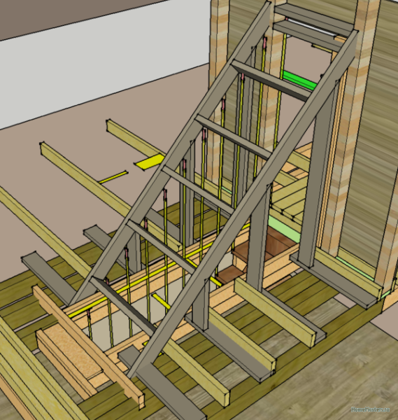

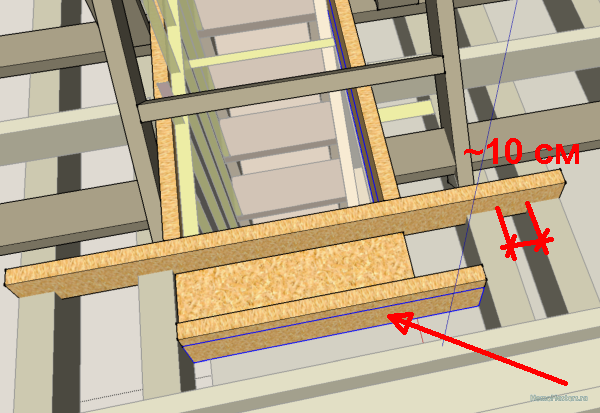

Предполагаемая конструкция в проекте выглядит как на картинках ниже:
На начальном этапе ограничусь только лестничным проемом на чердак, закрывать буду чем-то типа ЭППС, а позже когда позволит время дострою каркасную надстройку (темная на картинках).

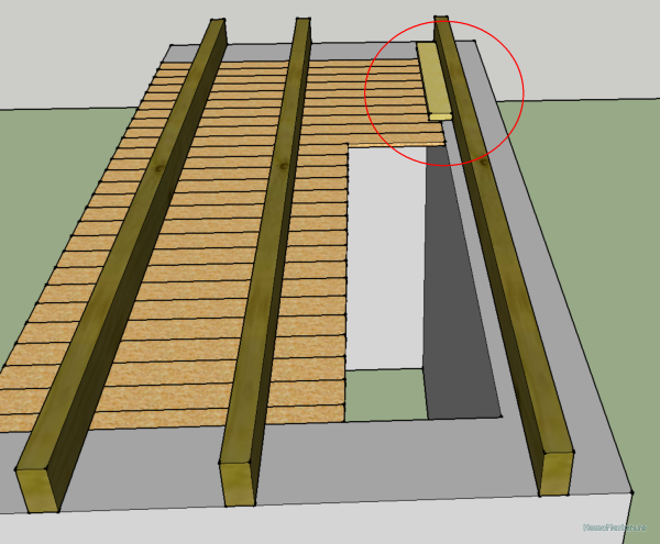

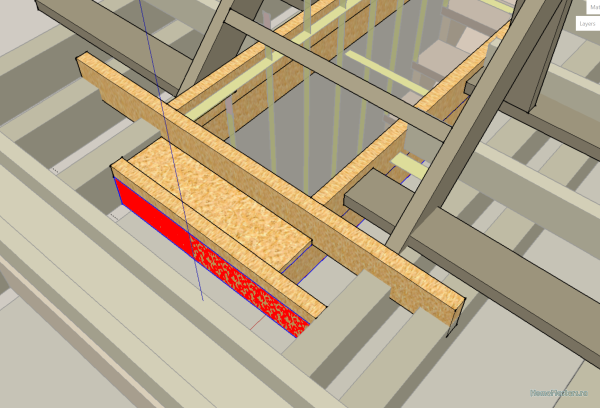

Сейчас начал подшивать черновой потолок в этой комнате. Скоро доберусь до доски 5х15 см, выделенной красным - ее необходимо будет как-то закрепить между двумя соседними балками. Ей придется нести на себе немалую нагрузку (она не единственная, но все же 'ответственная'). Как ее лучше закрепить - опора для бруса подойдет?
В торец доски через балку (10х20 см) не получится, т.к. рядом еще одна балка, расстояние между ними ~10 см.

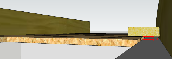

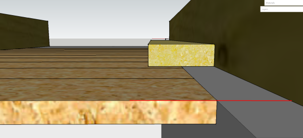

@Дмитрий 78 В области за пределами люка доски (=дюймовка) чернового потолка подходят вплотную к стене=армопоясу. Их необходимо связать с доской 50 мм, расположенной перпендикулярно к ним и которая будет опираться на армопояс:
В идеале верх досок должен совпадать с верхом армопояса:
На практике армопояс залит не идеально в горизонтальной плоскости, наблюдаются перепады.
В одних местах доски выступают над армопоясом, в других - наоборот.
Перепады наверное в пределах 10-15 мм, точно сказать не могу, т.к. величина не фиксированная.
Вопрос - чем лучше заполнить пустоты
- между доской 50 мм и армопоясом в одних случаях и
- между доской 50 мм и досками чернового потолка = дюймовкой в других?
Обычно я в таких случаях подкладываю необходимое количество слоев рубероида, может есть варианты получше?
Пеной. КЛиньями или подкладками из оргалита выравниваете в уровень как нужно. Если щель больше 5мм, то пожно крепить и потом пеной заполните. Если меньше, то доску приподнимите, пеной дорожку положили и на нее доску ставите. Потом излишки пены срежете и заштукатурите примыкание.

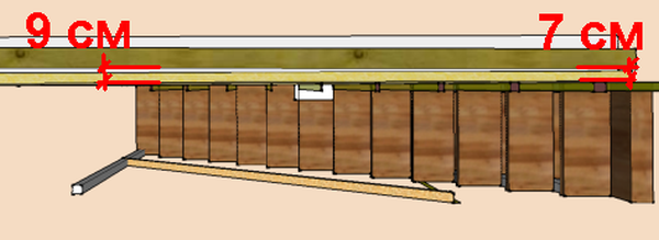

@Дмитрий 78 Речь пойдет о стене изображенной на первой картинке - надстройка над ней будет формировать лестничный проем. Балка оказалась расположенной не параллельно стене - она насажена на шпильки, залитые в армопояс, сдвинуть ее невозможно. С одной стороны между балкой и краем стены 7 см, с другой - 9 см. Доска (5х15 см) между балкой и обшивкой будет нести на себе некоторую нагрузку. В итоге необходимо чтобы обшивка была заподлицо со стеной.
Я думаю доску притянуть к балке шпильками, чтобы она была жестко закреплена.
ПС У меня осталось много досок скрученных пропеллером. Видел на ютубе что можно доску обернуть мокрой тряпкой, завернуть в полиэтилен, подержать так сутки. После этого доска станет гибкой и притянув к балке ее можно выровнять. Не приходилось ли Вам сталкиваться с подобным?
Что можно/лучше использовать в качестве обшивки?
- фанеру 10 мм в один или два слоя?
Как закрепить обшивку, с учетом того что с одной стороны будет зазор 10 мм, а с противоположной стороны лестничного проема 30 мм? Нарезать полосок из фанеры, ДВП и т.п., местами вставлять их между фанерой и доской подбирая по требуемой толщине, и прикручивать саморезами. Рабочий вариант?
Любые идеи приветствуются.

По обшивке не уловил проблему.
Здесь два вопроса.
1. Какой материал лучше использовать в качестве чистовой обшивки лестничного проема на уровне высоты балок чердачного перекрытия - фанеру или есть варианты получше?
Какой толщины должен быть материал обшивки?

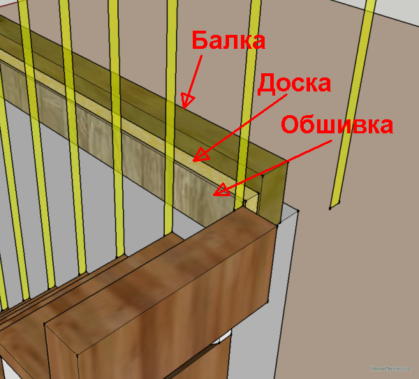

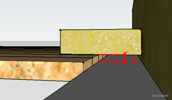

2. На картинках ниже (вид сверху) изображена стена, поверх которой расположены балка 10х20 см, доска 5х15 см (на ребро) и обшивка. Расстояния от края стены до балки Х1 и Х2 отличаются на 2 см, исправить это невозможно. При этом обшивка должна быть заподлицо со стеной.
Тут надо:
2.1. либо доску ровнять с обшивкой, что будет трудно сделать из-за кривизны доски.
2.2. либо доску жестко закрепить к балке, но тогда ровнять по стене придется обшивку, заполняя чем-то пустоты между доской и обшивкой.
В общем-то напрашивается 2-ой вариант.
Вопрос чем заполнить пустоты между доской и обшивкой, чтобы обшивка была надежно закреплена и 'не болталась'?
В этом сообщении я для наглядности непропорционально увеличил зазор.

Если обшивка - декор, то любой материал. Декор - он и есть декор, главное чтобы эстетическое наслаждение доставлял. Если несущие функции, то фанера вне конкуренции. Улин между мауэрлатом и доской проблем не представляет. Непонятно зачем доска вообще нужна. Клин компенсируется опорными плашками выполненными из древесины, фанеры, оргалита, и т.п. Пустота заполняется пеной во избежание сквозняка. Проблему пока не увидел.
- Если фанера будет отстоять от доски на расстоянии до 2 см, какой должна быть ее толщина?
- Фанера обязательно должна быть влагостойкой? (предполагаю возможное появление конденсата/куржака на границе холод-тепло)
Вопрос по доскам с противоположной стороны лестничного проема (выделена на картинке, на 1-ой вид со стороны чердака->вниз). Они формируют прочное ограждение лестничного проема.
Черновой потолок подшит дюймовкой. Вдоль проема временно уложил доску 5х10 см на ребро, к ней саморезами снизу крепил дюймовку, чтобы все доски были в одной плоскости (балки усохли неравномерно, некоторые немного перекрутило, а эта доска идеально ровная, по ней подгонял дюймовку).
Необходимо будет открутить доску 5х10 см, подровнять доски дюймовки под ширину проема и закрепить вместо нее доску 5х15 см на ребро. Сверху над ней будет еще одна 5х15 см (с противоположной стороны, о чем шла речь выше, такая же конструкция). Эти две 5х15 см должны быть идеально ровными - ни 'пропеллером', ни 'коромыслом'. Сейчас перебрал две стопки досок, нормальных не обнаружил. Вечером проверю еще в одном месте, если и там не будет придется или заказывать на пилораме свежепиленные, или 'химичить' (об этом вопрос ниже).
У меня достаточное количество дюймовки в хорошем состоянии, в т.ч. ровные и сухие.
- Можно для описанной цели использовать вместо одной 5х15 см сдвоенные 2.5х15 см?
Если 'да', то как их лучше крепить между собой? - универсальными (толстыми) саморезами, гвоздями, обязательно ли проклеивать чем-либо?
Если можно саморезами или гвоздями, то на каком расстоянии их крепить? - около 40 см в шахматном порядке?

Если то боковина люка, то возможны разные варианты. Можно фанеру 15-24 использовать (напилить на полосы 200-300мм., Можно склеить и скрутить в 2-3 слоя более тонкую фанеру.),Можно доску 200*50, можно из дюймовки собрать полтинник.Доска при этом склеивается и скручивается. Можно взять две доски с двух сторон, а между ними полосу фанеры для надежности и стабильности вклеить и скрутить. Вариантов много. Конструктив зависит от функций.
С одной стороны эта доска будет связывать дюймовку чернового потолка, с другой стороны дюймовка, прикрученная к балкам, не даст доске прогнуться вниз. Кроме того я перевяжу ее и доску над ней с ближайшей балкой (картинка ниже).
- Т.е. можно крепить их между собой универсальными саморезами?
- Какой клей из доступных лучше использовать?
Монтажная клей-пена подойдет? (излишки пены выдавятся под давлением)
