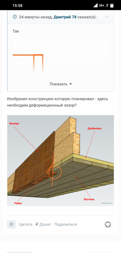

Изобразил конструкцию которую планировал - здесь необходим деформационный зазор?
4 минуты назад, Дмитрий 78 сказал(а):
Screenshot_2023-05-28-15-58-39-818_com.android.chrome
Т.е. зазор между досками и фанерой? Между ними надо что-то подложить?
Как фанеру крепить к доскам чтобы остался зазор? - я думал просто саморезами прикрутить.

Вагонка чаще гвоздями бьется. Можно и саморезами. Зазор обычно 3-4 мм. Можно герметиком для стыков строительных кунструкций заполнить, если хочется, только сначала надо обосновать "для чего?"

Сейчас до меня дошло - речь о зазоре между вагонкой и фанерой, я под досками имел в виду те две которые на ребро :)

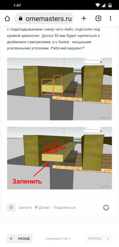

Пока занимаюсь лестничным проемом посмотрел на взаимное расположение досок дюймовки относительно армопояса - везде по-разному. Бывает что в пределах одной стены верх дюймовок выше армопояса, затем становится ниже и опять становится выше (или наоборот). Визуально армопояс выглядит ровным, но даже незначительные его перепады создадут сложности с креплением досок 50 мм.
Пришла такая идея - все доски дюймовки скрепить между собой еще одной доской-дюймовкой (выделена на картинке - она прозрачная), по границе армопояса=стены, а потом ровнять доску 50 мм уже по (выделенной) дюймовке? В этом случае пространство под доской 50 мм можно будет запенить и не мучиться с подкладыванием снизу чего-либо, подгоняя под кривой армопояс. Доска 50 мм будет крепиться к дюймовке саморезами, а к балке - мощными усиленными уголками. Рабочий вариант?
8 часов назад, Дмитрий 78 сказал(а):
можно так, можно иначе.
Дело в том что дюймовки у меня много. Доски 50 мм также можно сделать из двух 25 мм.

И так все притягивается, но можете заморочиться, если охота. Можно еще фанерную полосу поверх верхней дюймовки прикрутить для более надежного вхождения самореза в тело каркаса.
