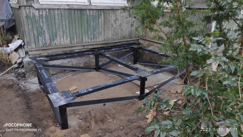

Все металлоконструкции покрываются грунтом по металлу. Затем алкидной эмалью.
Поверх металла укладывается гидроизоляция толщиной 3,5мм.
IMG_20230510_171135
