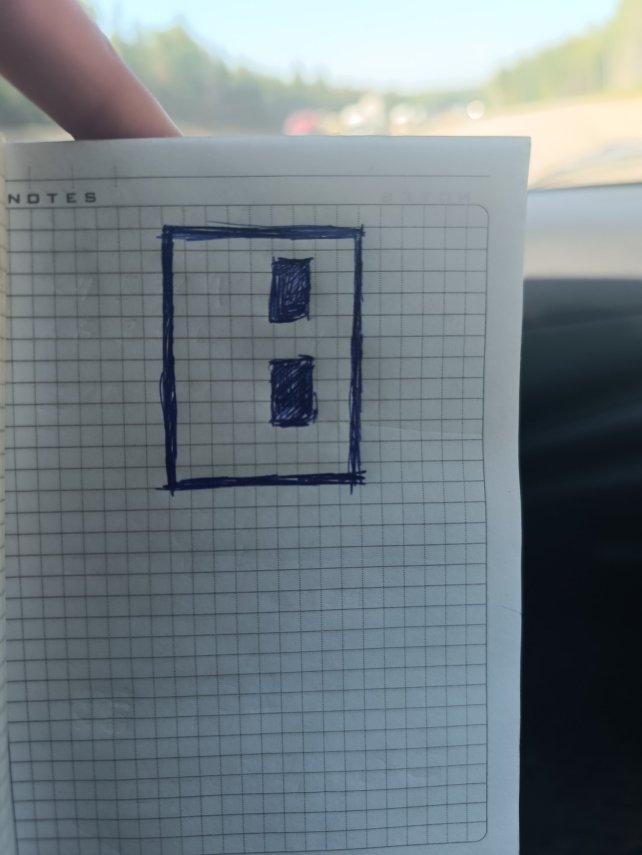

Здравствуйте, вопрос есть бревенчатый дом на фундаменте (фото, чёрные квадраты это фундамент под печи, печей больше нет, на одном уровне с фундаментом дома)16915623978391669275229383562181.thumb.jpg.7392a50787badf77a9ba6bacd28dc525.jpg, хочу сделать тёплый водяной пол, стяжку и оставить подполье, подскажите какую конструкцию пола выбрать?
Фото конструктива есть? Какая ширина ленты, толщина бревен, на куком уровне сейчас пол построен и каким образом?
