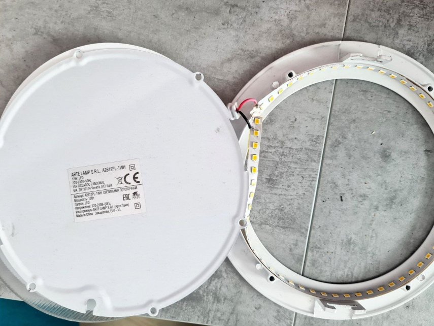

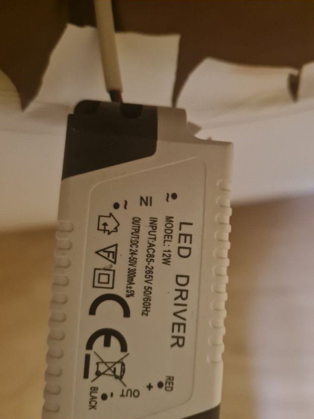

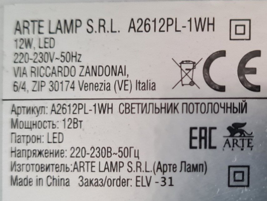

Стали перегорать светодиодные ленты в потолочных светильниках. Драйвер у каждого свой, длина ленты 0,5м, ширина 8мм. Какую ленту купить на замену?

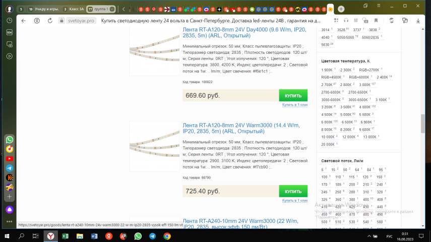

Вот и меня это смущает. В блоках питания всё конкретно, а здесь разброс 24-50вольт, не понятно. Опять же по мощности - если драйвер 12 ватт, то надо брать ленту 20вт/метр, ведь отрезок будет 0,5м?
Или эти драйвера для последовательно спаянных светодиодов?
14,4 Вт/м бери, не ошибешься.
Светильники какого типа?
Похоже, с теплоотдачей у ленты проблемы...
На будущее попробовать смазать термопастой контакт ленты с корпусом.
В плане эксперимента в потолочные светильники с наружным рассеивателем в центре площадки ставил лампу под патрон GX53.
Свет равномерный симметричный, замена лёгкая (при необходимости), та стоит уже лет 5, т.е. температурный режим для неё нормальный.
Потолочники, кстати, формат GX53 хвалят.
  • Решение
Здесь хитрая лампа - диоды светят в торец рассеивающего стекла, плотно к нему прилегая, так что теплоотдача ещё и на стекло идёт. Вопрос с лентой решил так - пошёл в Леруа и купил шесть подходящих по размеру и параметрам светильников:D
