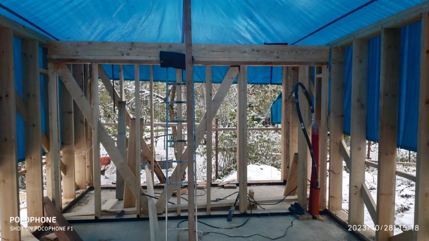

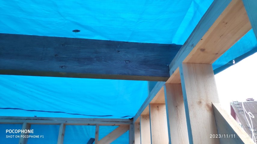

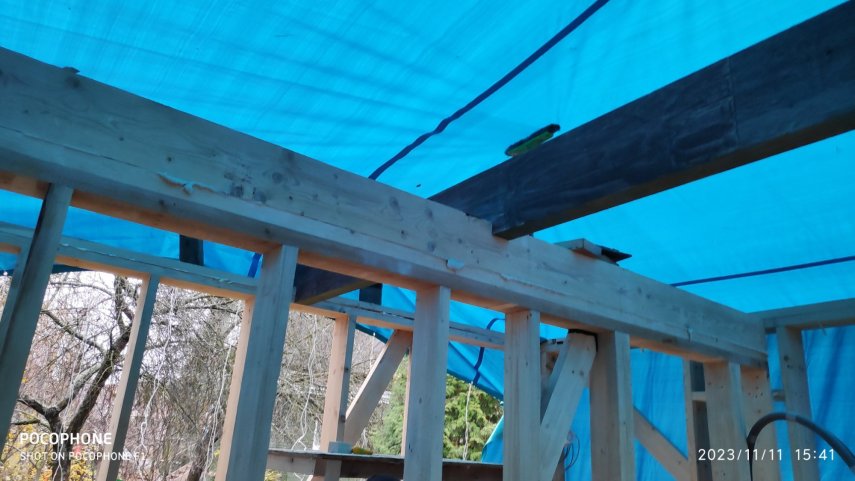

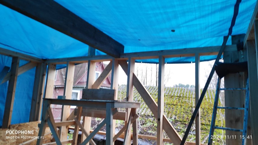

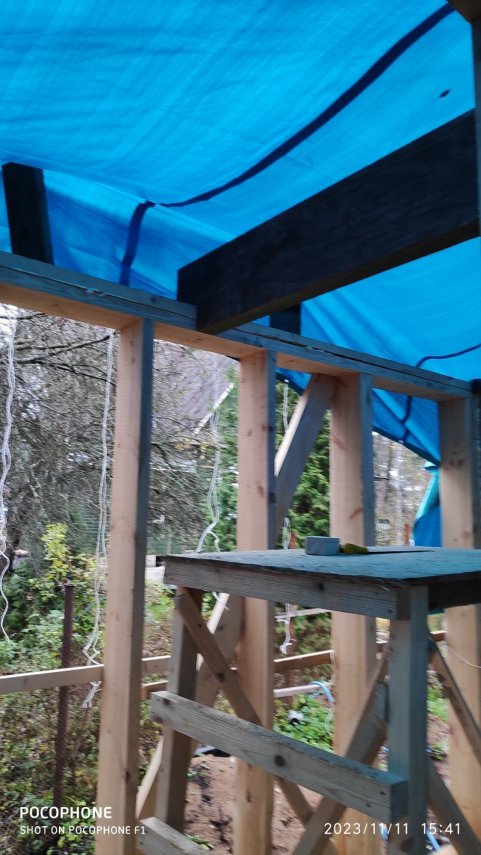

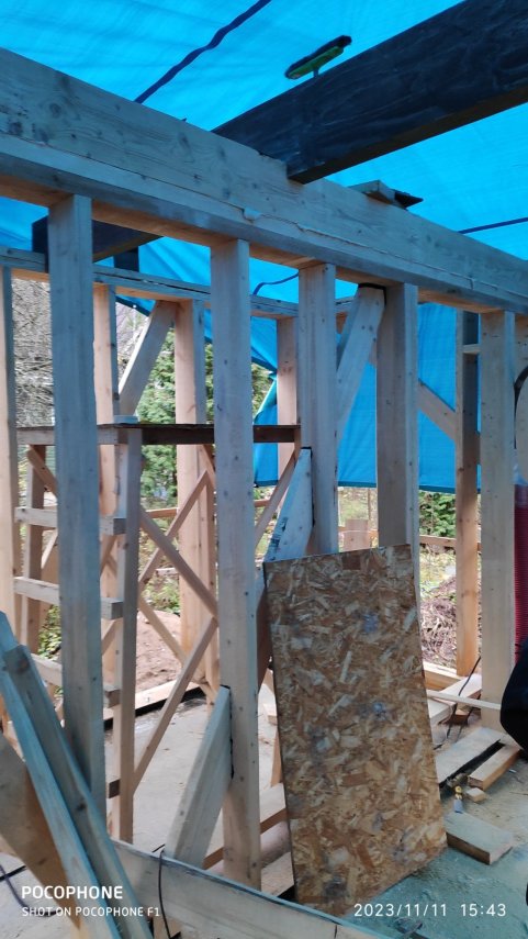

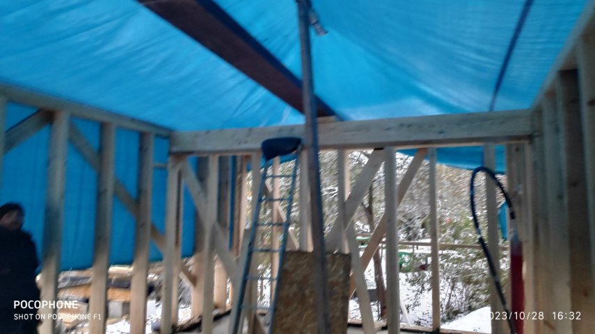

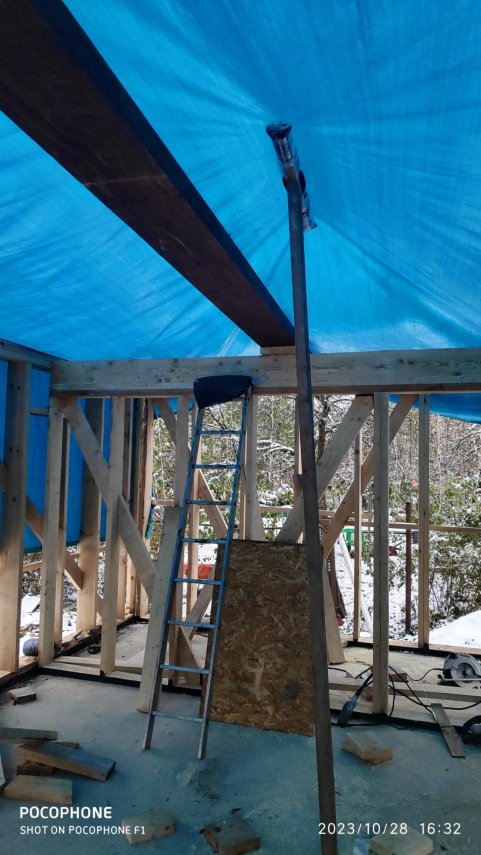

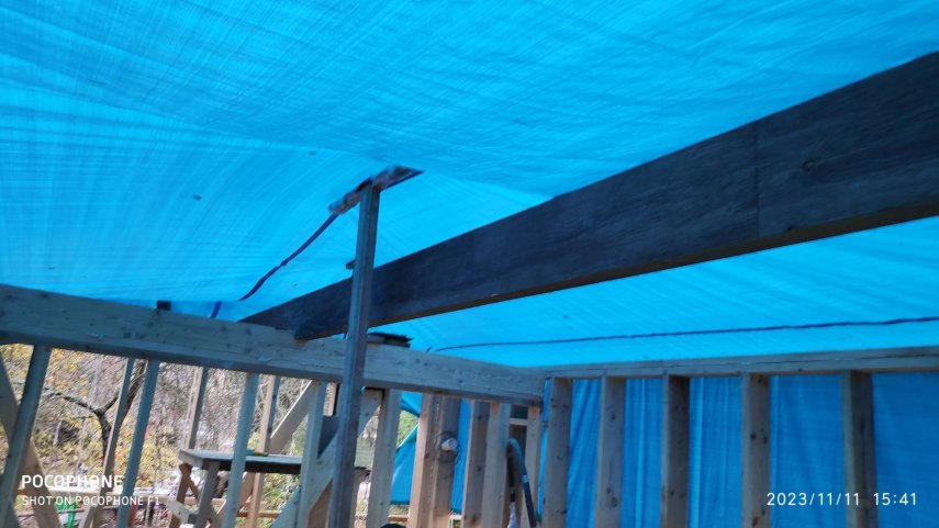

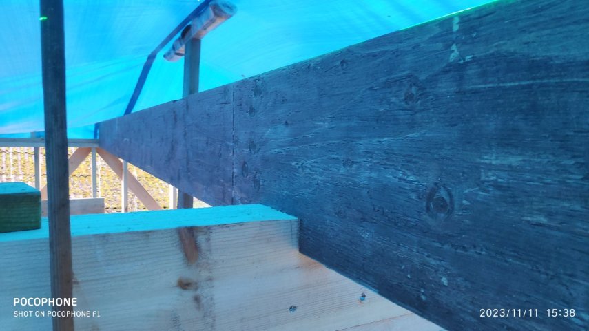

Монтаж балки на которую будет опираться прогон, ну, и сам прогон, поднятый и готовый к установке.
IMG_20231028_163219
IMG_20231028_151818
IMG_20231028_163202

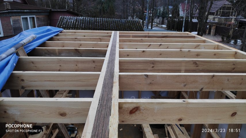

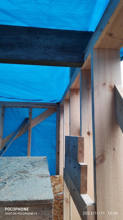

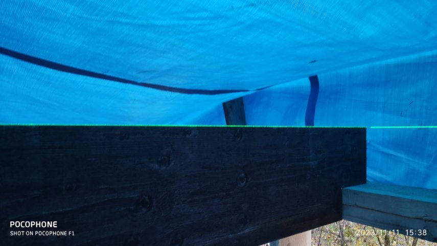

Длина комнаты 5200, поэтому для увеличения жесткости перекрытия по центральной оси помещения решили поставить прогон, на который будут опираться балки перекрытия. Прогон выступает вверх над обвязкой на высоту балки перекрытия, то есть, на 200 мм.

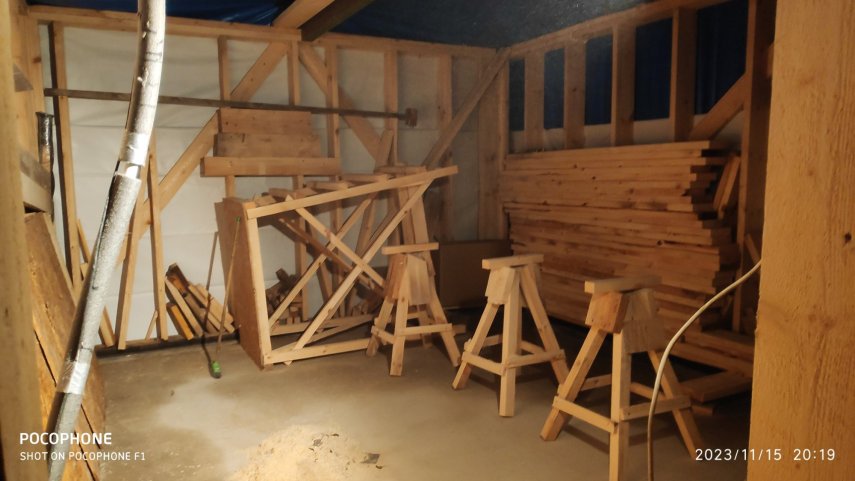

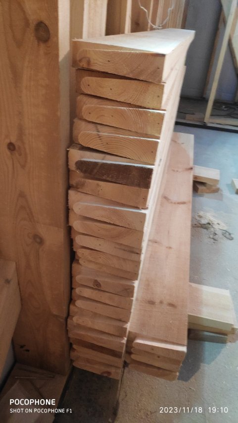

Справа уложена стопка заготовок для балок перекрытия. Поскольку доска не строганая, есть отклонения от прямолинейности и ширине. Для ликвидации отклонений спрямили рубанком одно ребро, следующим этапом будет калибровка по ширине паркеткой с использованием направляющей линейки.

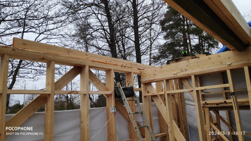

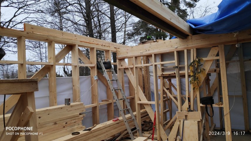

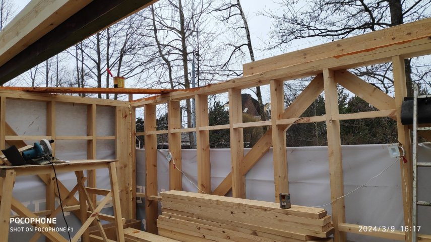

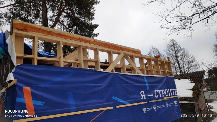

По периметру собираем обвязку плиты перекрытия. На ребро устанавливаем доску 50*209. Верхнюю грань досок ставим в уровень. Небольшие погрешности, которые неизбежно появляются в процессе (доска ведь не строганная, отклонения в геометрии доски имеются (по ширине и толщине +-2мм)) устраняем строганием. Таким образом, уровень пола получится уже четко в горизонт, без погрешностей.

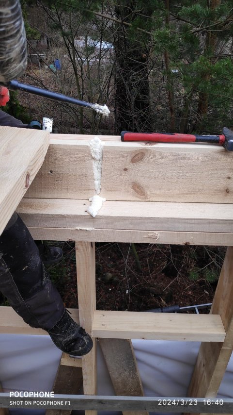

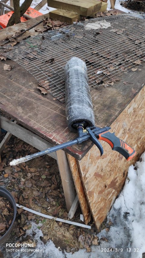

Ну, а поскольку на улице еще мороз, защищаем баллон с пеной от быстрого остывания кожухом из трубной теплоизоляции. Пена используется для заполнения стыковочного шва для исключения сквозняков сквозь швы конструкции.
IMG_20240309_173242
12 минуты назад, Sano сказал(а):
На балон тёплый шнур намотать 🙂
Ну, это уже будет космический уровень :) Этот кожух тоже достаточно эффективно работает. Для температуры на улице в -2 градуса вполне на пару часов хватает, а больше и не надо. Основное время занимает подготовка, разметка, подгонка. Сам монтаж занял около 40 минут, не более. Но, идея интересная. Вполне рабочая. Только проблема остается еще в том, что пена на морозе тоже работает не так как ожидаешь.

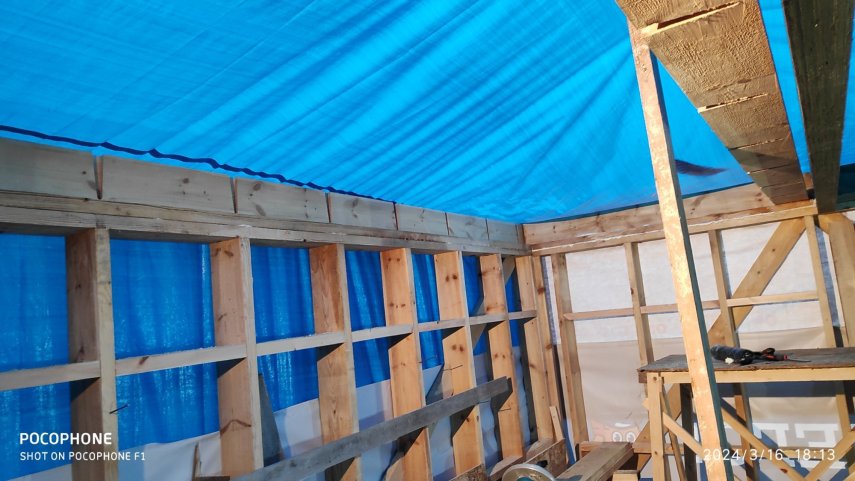

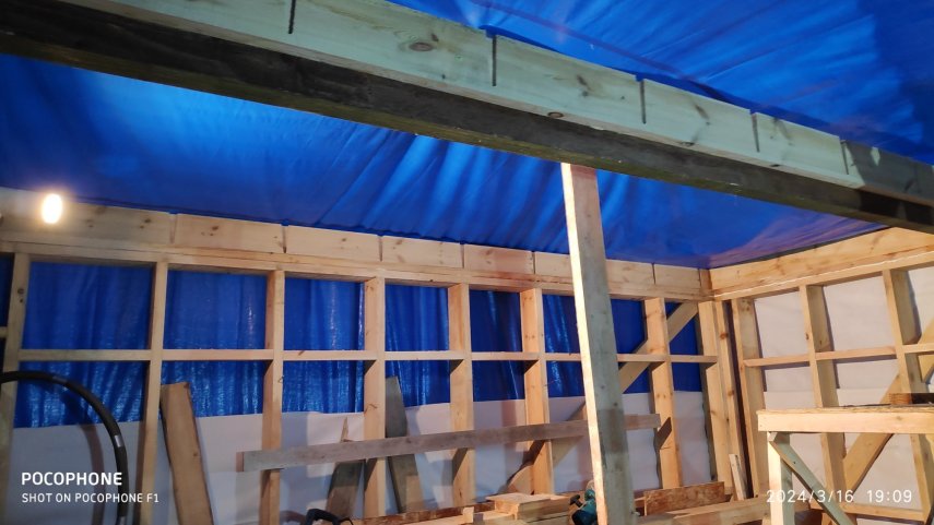

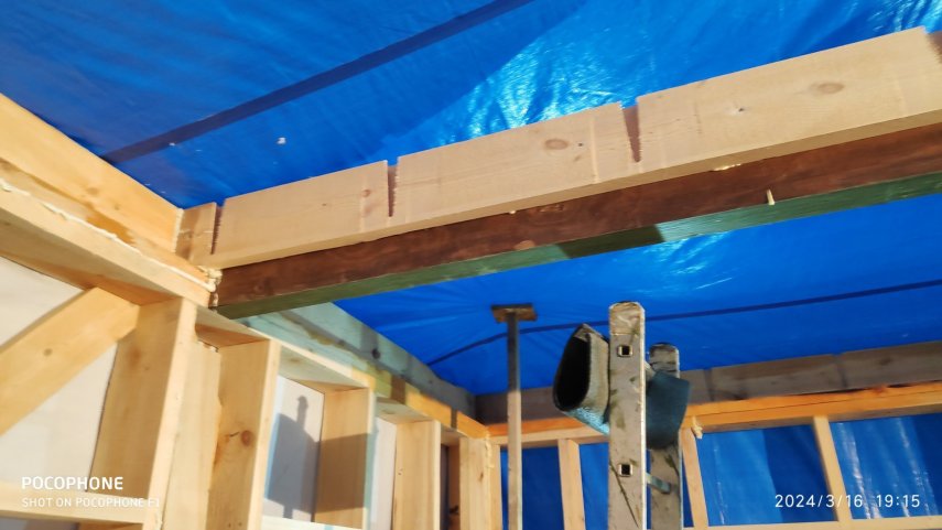

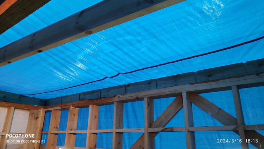

Ну, вот, закончили монтаж опорных конструкций перекрытия, следующим этапом будет установка балок перекрытия.
IMG_20240316_191506
IMG_20240316_191515
IMG_20240316_181335
IMG_20240316_190940
IMG_20240316_191526
IMG_20240316_181325

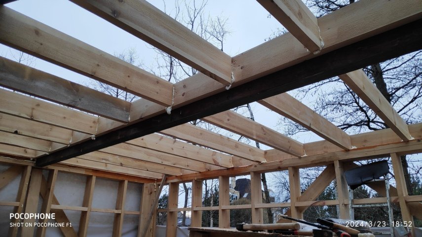

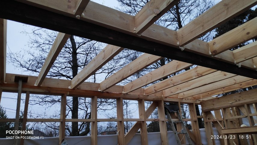

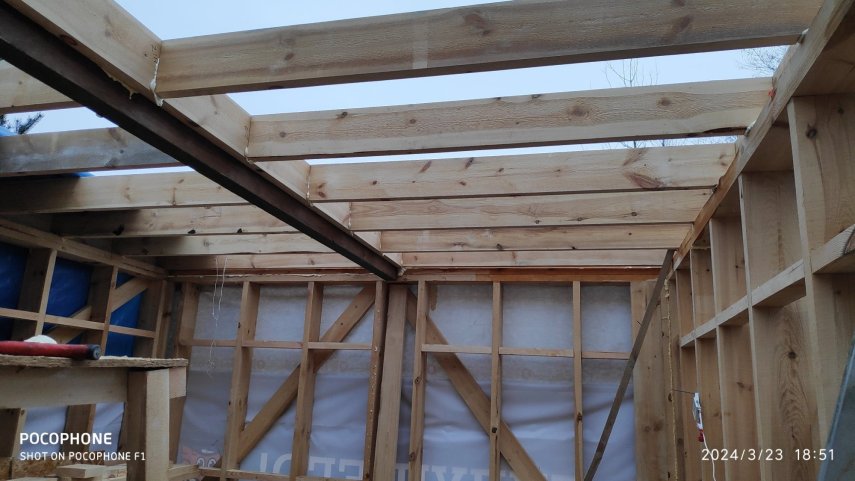

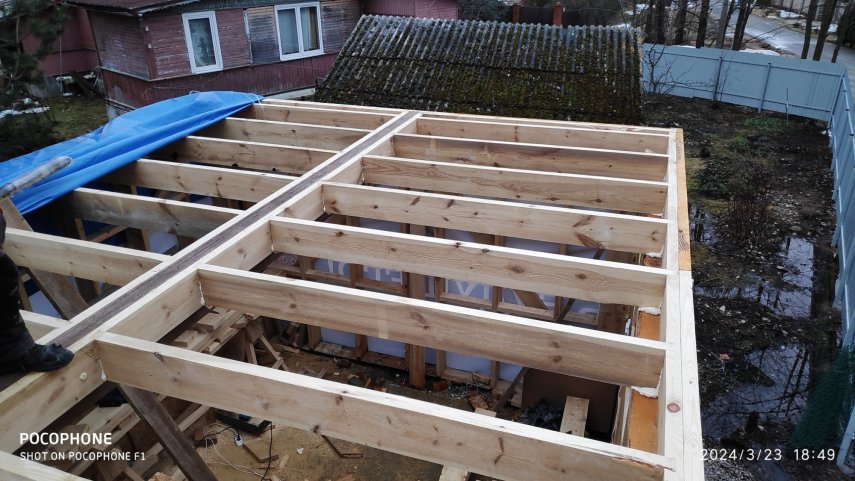

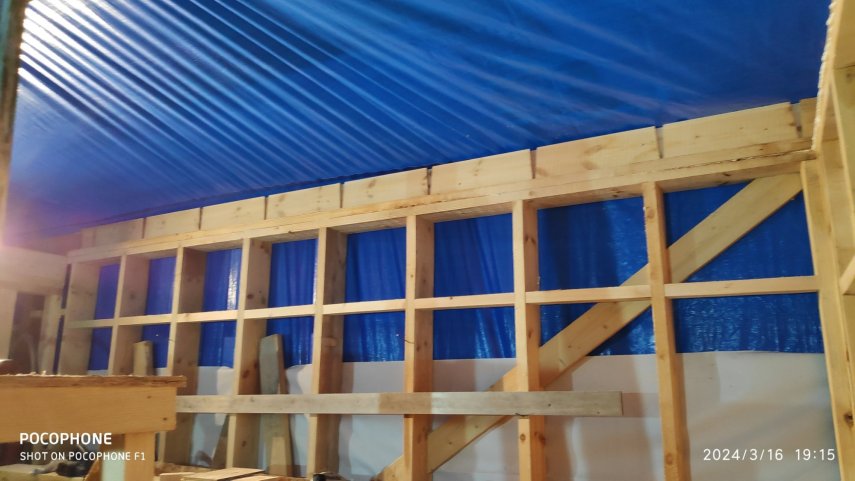

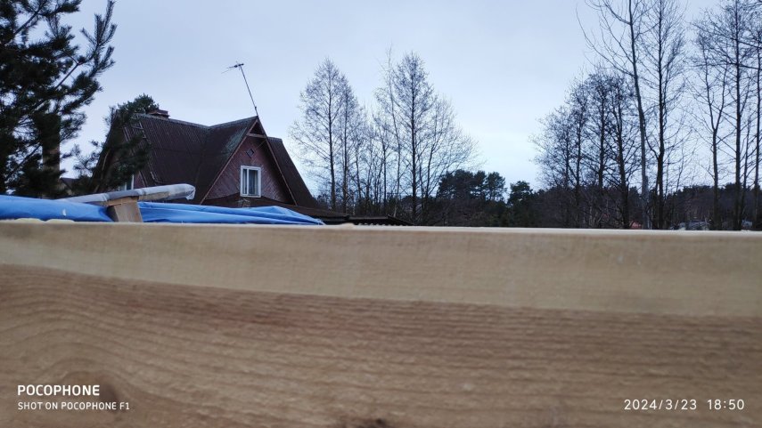

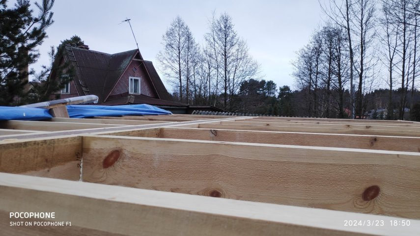

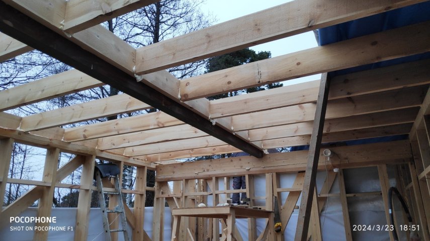

Сегодня пользуясь подходящей погодой собрали каркас перекрытия второго этажа.
IMG_20240323_184938
Фото вдоль плоскости перекрытия. Погрешности удалось добиться в пределах полумиллиметра по всей плоскости. Немножко заморочились, но дальше такая подготовка весьма облегчает процесс строительства
IMG_20240323_185057
IMG_20240323_185052
Балки перекрытий в пазы вклеили на пену.

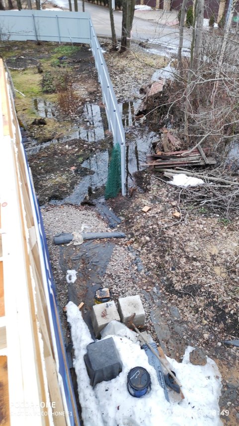

А вот так выглядит в питере стройплощадка по весне. Грунтовая вода в 30 см ниже уровня земли, а в низинах и выше поверхности. Именно по этой причине в качестве фундамента была выбрана мелкозаглубленную ленту. Причем в нашем случае заглубление сделано ровно на глубину отмостки.

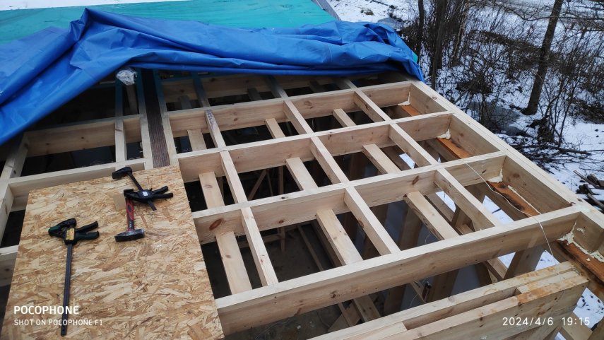

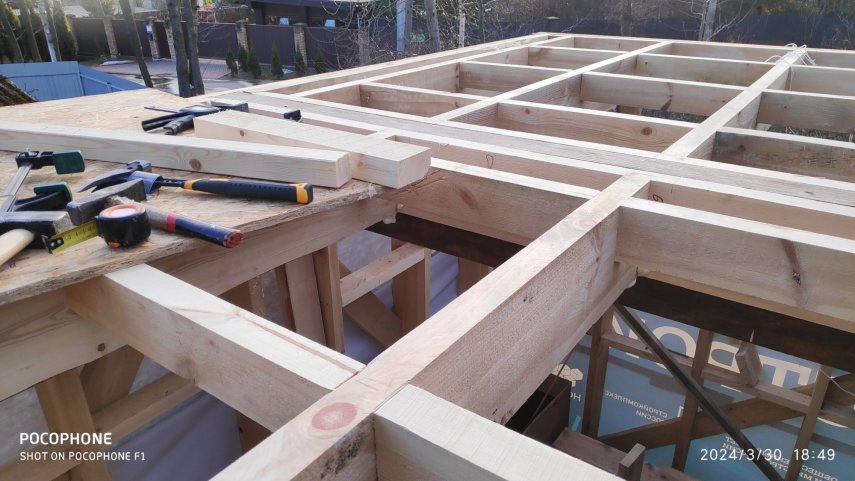

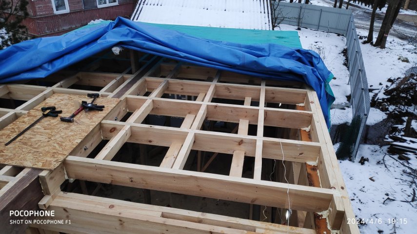

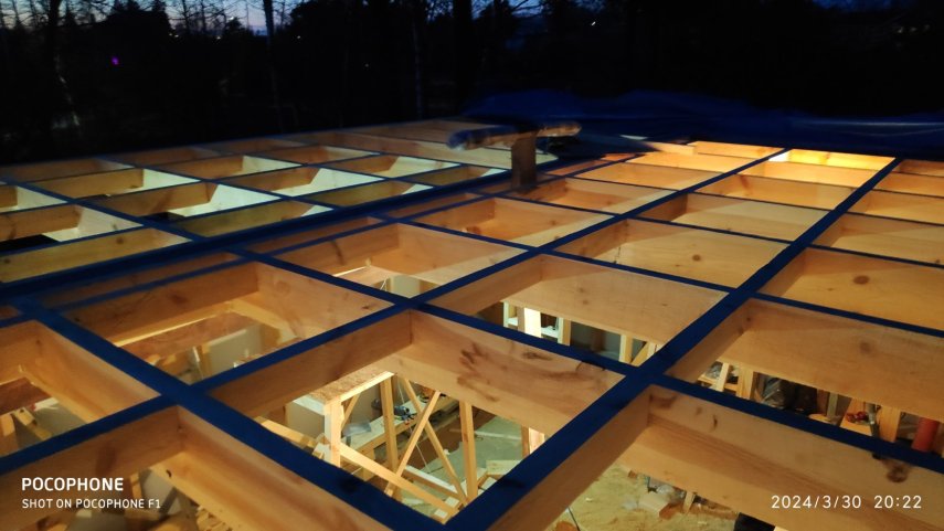

После монтажа балок ставятся перемычки с таким расчетом, чтобы край чернового пола и подшивки потолка приходился на перемычку.
IMG_20240330_184913
IMG_20240330_202230
IMG_20240330_184927
IMG_20240330_202246
IMG_20240330_203439
IMG_20240330_203431

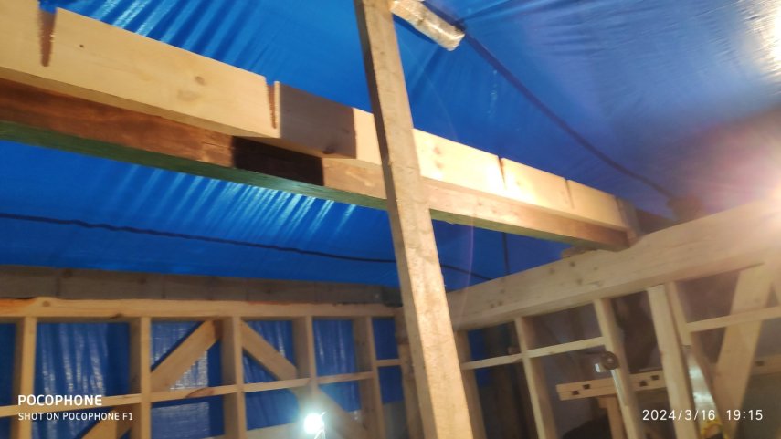

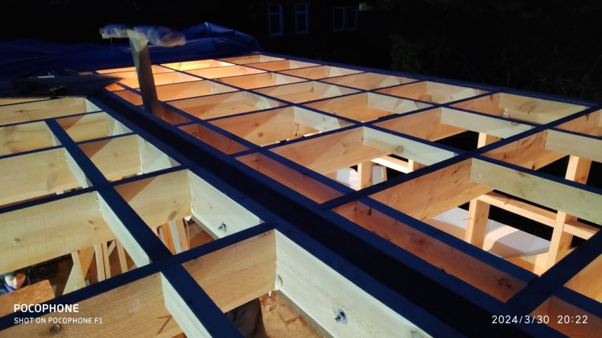

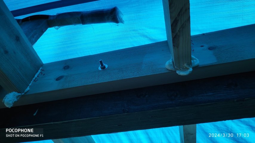

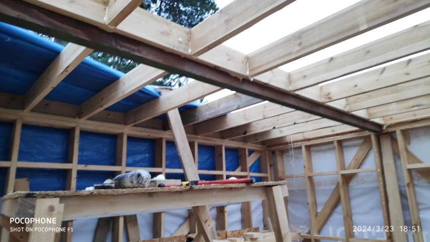

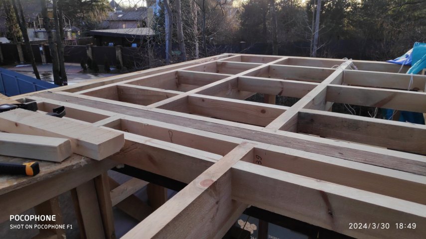

Опорные балки к прогону кроме гвоздей и клея для надежности крепятся шпильками.
IMG_20240330_170348

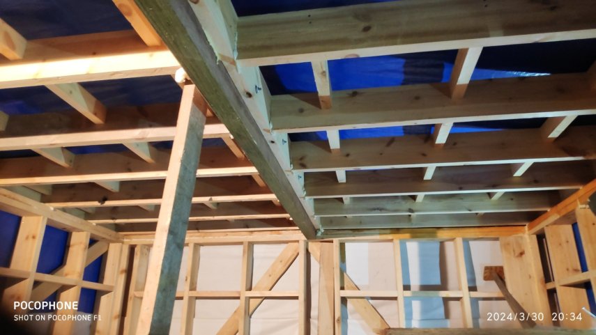

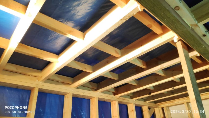

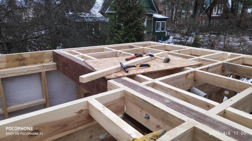

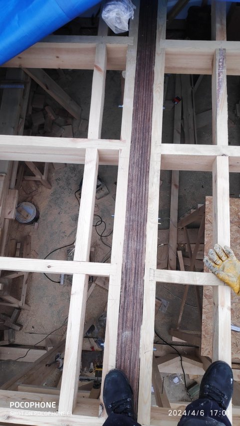

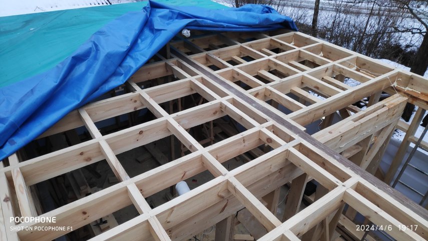

К верхним перемычкам добавляются нижние. Шаг верхних перемычек выбирается исходя из габаритов лита которым будет зашиваться черновой пол. Шаг нижних перемычек - исходя из размеров листов которыми будет зашиваться потолок.Также смещается точка отсчета размеров. Верхний лист начинается от внешнего края стены, зашивка потолка начинается от внутренней плоскости стены. На фот видно смещение перемычек.

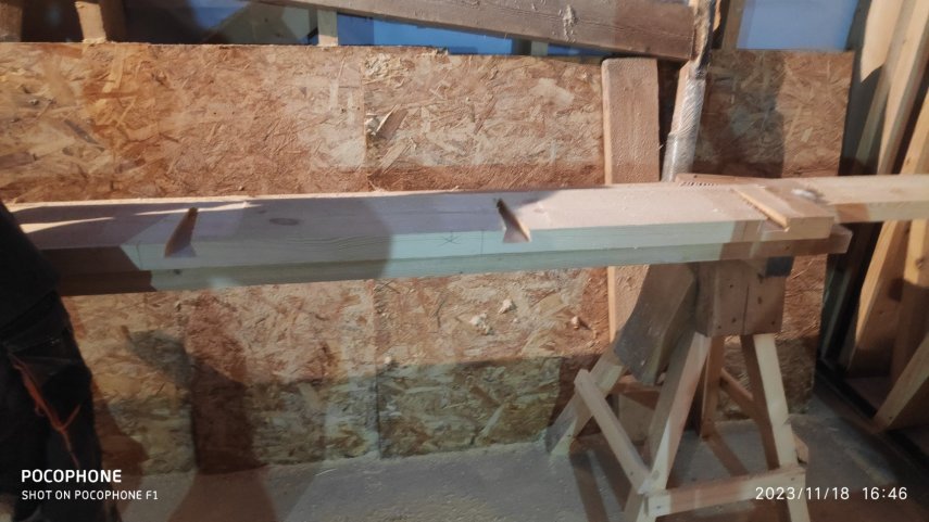

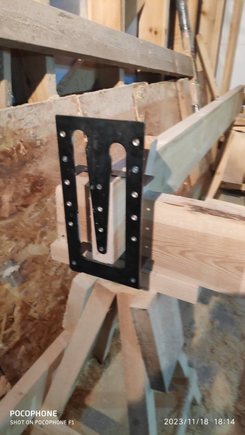

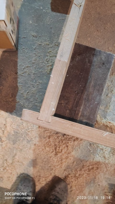

В 18.11.2023 в 23:40, Дмитрий 78 сказал(а):
IMG_20231118_191450
Этого достаточно для соединения или там ещё другой крепёж (гвозди, болты, метал.гнутые накладки) добавляются?
(видел как человек пилил такое соединение по намеченным почеркушкам цепной пилой - да оно соединялось, но достаточно свободно, не внатяг входило и оттого была сомнительна итоговая прочность соединения).
Вру, не это соединение: https://dzen.ru/video/w...4956ac7bfdef
Вопрос как-бы вышел про него. :)
22 минуты назад, bagayama сказал(а):
Фанера, что ли?
Типа того. LVL брус называется.
После запрессовки совершенно неподвижное. Вполне достаточно и весьма надежно.
Чем сначала крепили на прогон опорные доски для балок перекрытия (потом появились сквозные болтовые стяжки)?
