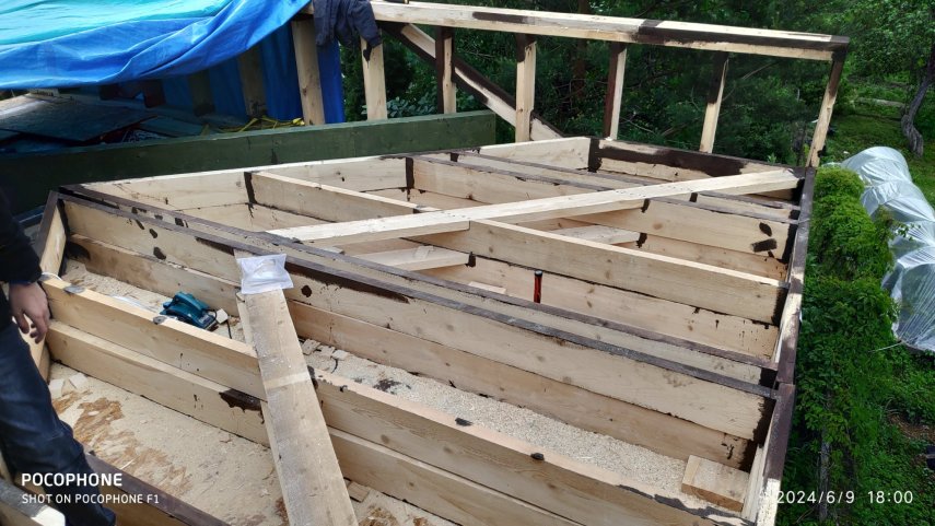

А перемычки как закрепляете между балок? Гвозди по диагонали?
Монтаж нижних перемычек закончен.

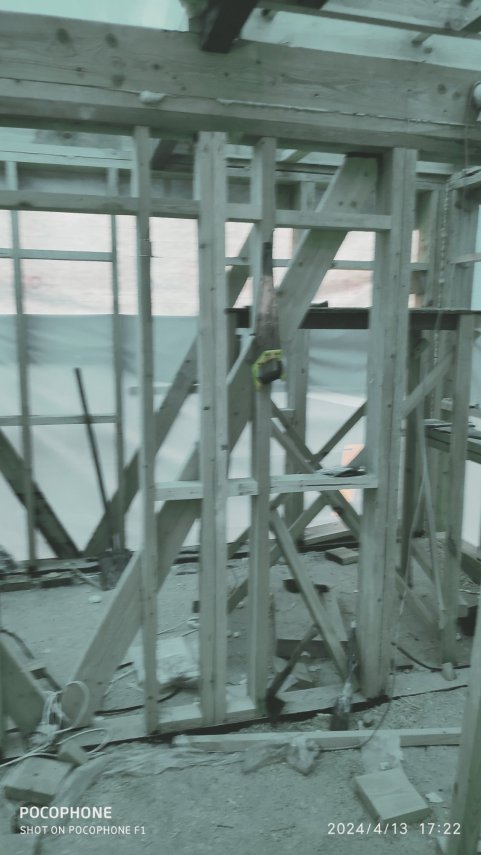

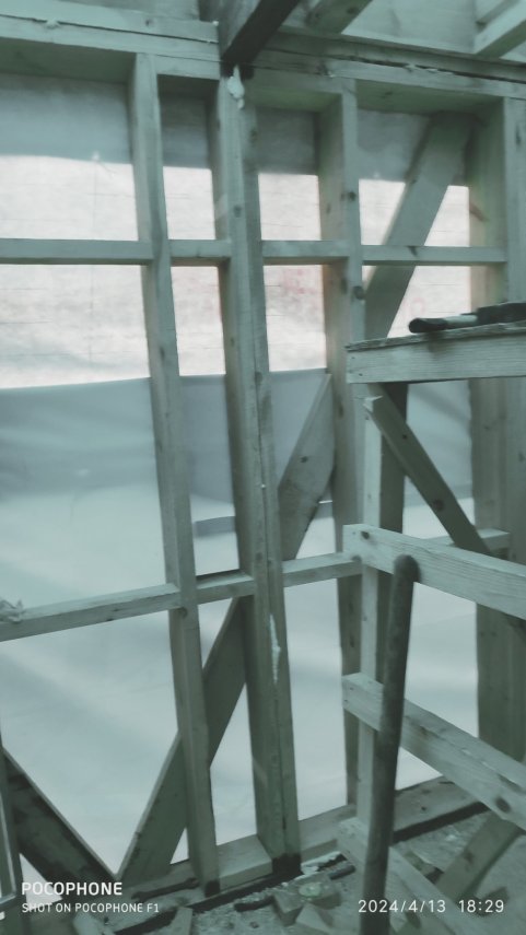

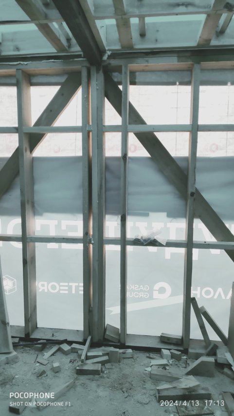

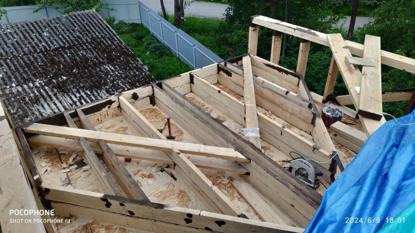

Последние штрихи перед монтажом пароизоляции, утеплителя и зашивкой перекрытия плитами - монтаж дополнительных стоек опор балки. На эту же стойку будет приходить нагрузка от конька. Поэтому стойка усиленная, составлена из двух досок 50*150.мм Плюс поперечные перемычки для блокировки изгиба и скручивания.
IMG_20240413_221137
IMG_20240413_221156
В средней перегородке стойка чуть потоньше - 2*50*100мм.

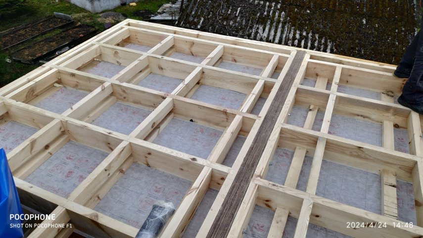

9 минут назад, bagayama сказал(а):
А как вы края пароизоляции присобачиваете к балкам, чтоб было герметично?
Все приклеили.

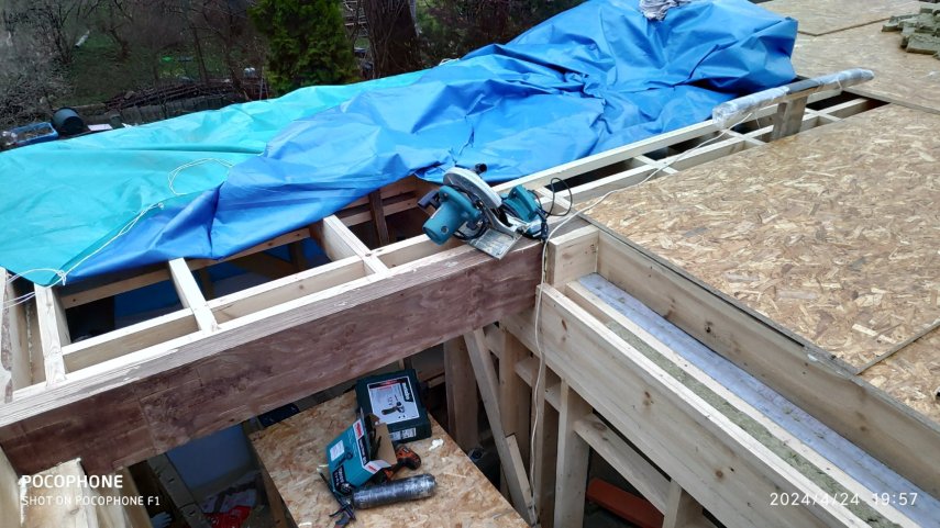

Воспользовавшись сухой погодой сняли тент и начался процесс укладки звукоизоляции и монтажа плит чернового пола.IMG_20240424_144851
IMG_20240424_144855

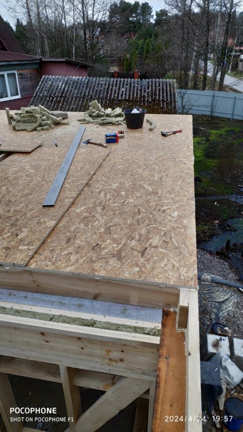

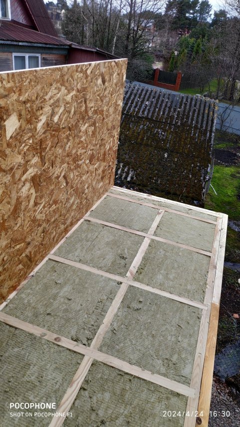

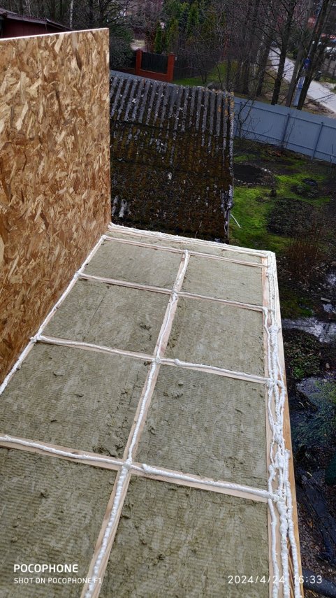

Минвата уложена, примерили лист, затем подняли и на все места контакта каркаса и плит чернового пола наносим пену, чтобы исключить возможность сквозняка. А заодно и увеличить прочность и надежность соединения.
IMG_20240424_163033
IMG_20240424_163042
IMG_20240424_163304

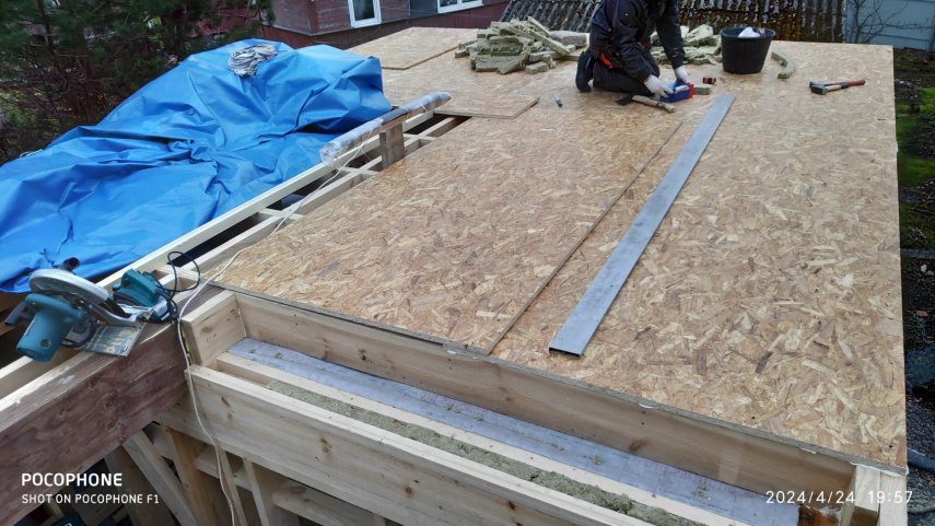

Дневной план выполнили. В каркас обтянутый снизу пароизоляцией уложена базальтовая вата и сверху закреплен первый слой чернового пола. Следующим погожим днем будет поклеена пароизоляция на оставшиеся участки каркаса перекрытия , будет уложена звукоизоляция и дошит первый слой ОСП. Затем поверх первого будет уложен второй слой ОСП со смещением швов.

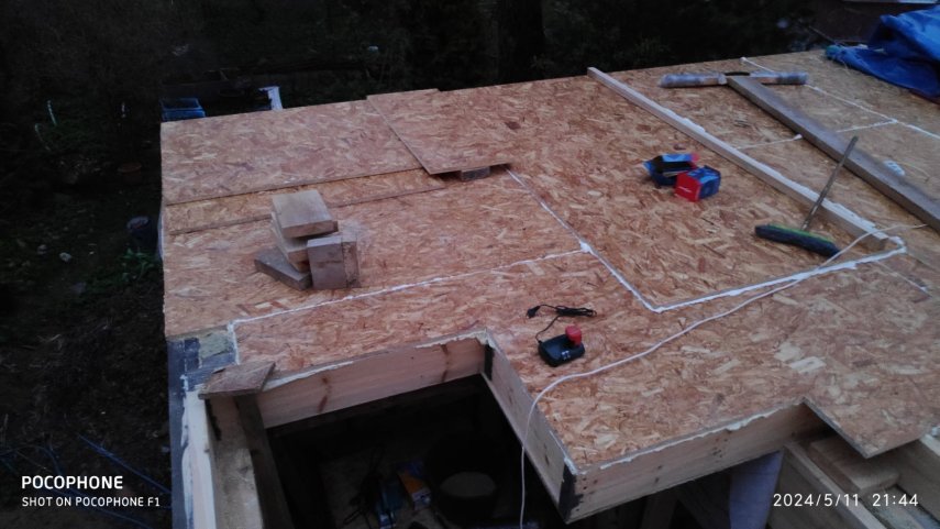

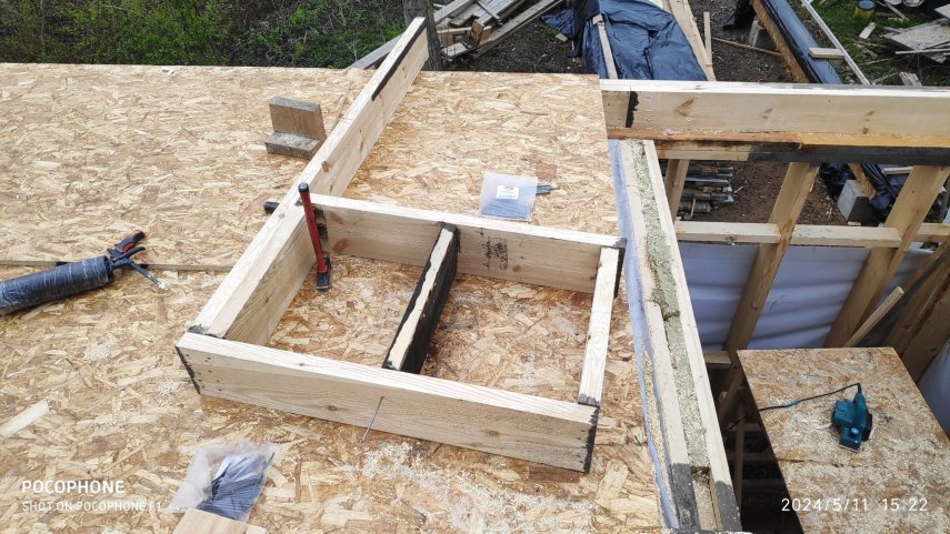

Застелив пол первым слоем ОСП и получив таким образом возможность легкооо и непринужденного перемещения по перекрытию сначала собираем а затем монтируем на место каркас верхней лестничной площадки. После монтажа каркаса клеим пароизоляцию, закладываем минвату и ставим первый слой ОСП и на площадку.

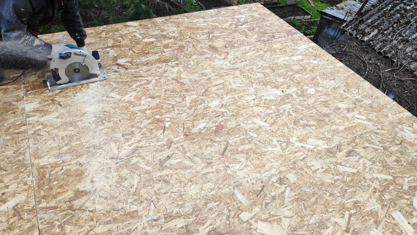

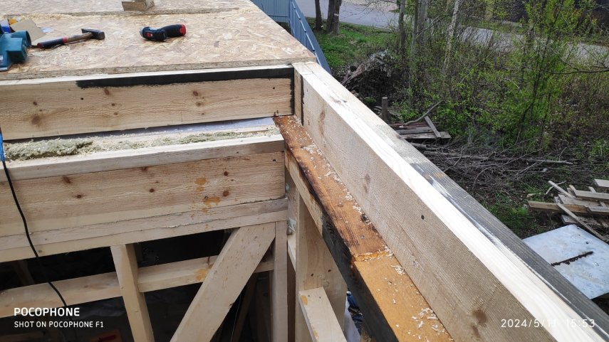

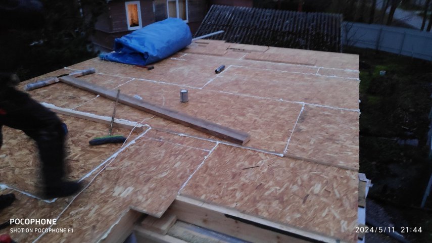

После окончания монтажа первого слоя ОСП монтируем второй слой. Второй слой ставим изменив на 90° направление укладки и смещаем стыки относительно стыков первого слоя. Второй слой к первому приклеиваем на пену и крутим насквозь через 2 слоя в балки длинными саморезами. Не забываем про деформационные швы.
IMG_20240511_214405
IMG_20240511_181322
IMG_20240511_214412
IMG_20240511_181302
1 час назад, Sano сказал(а):
Циркуляркой швы нарезаете?
На первом слое в спешке в связи с надвигающимся дождем швы при укладке не сделали. Пришлось паркеткой пройти. На втором слое сразу выставляли.

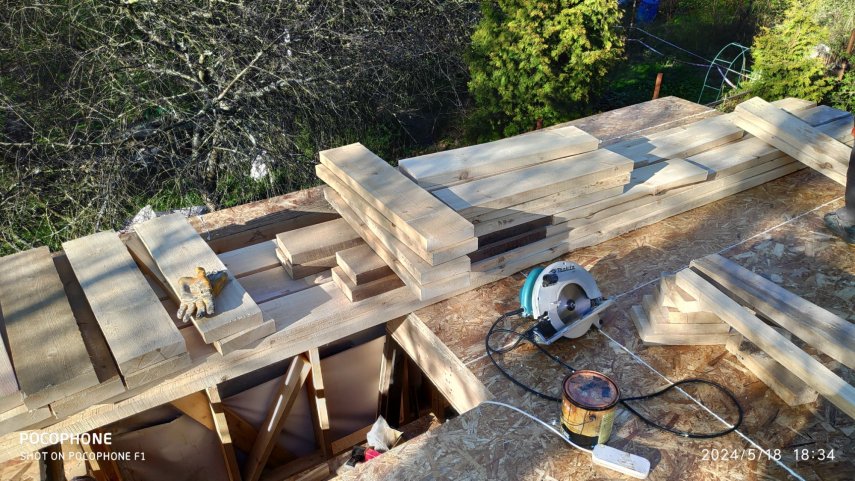

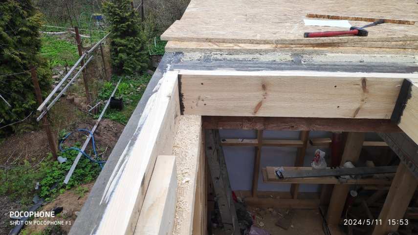

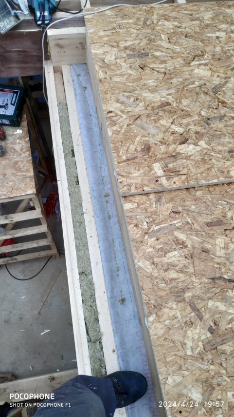

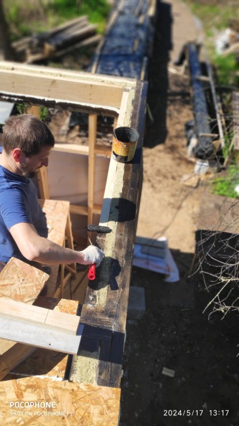

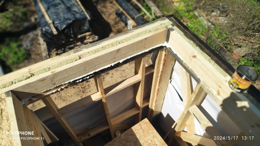

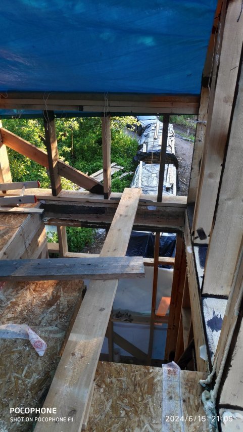

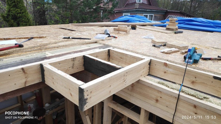

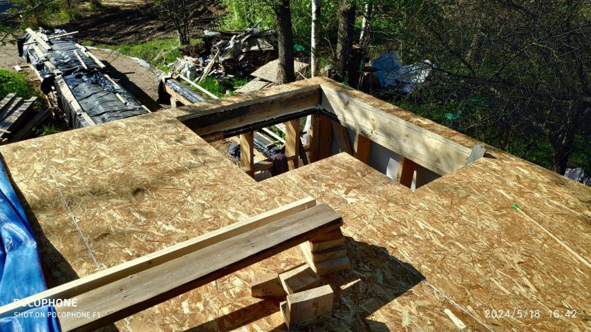

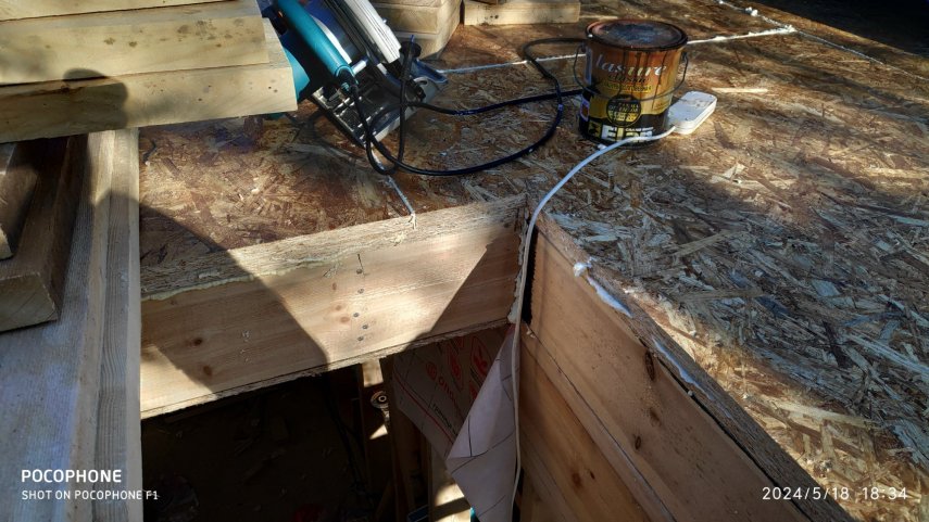

На участок стены вокруг лестничного пролета устанавливаем внутреннюю доску и заполняем пространство между внешними и внутренней доской минватой. Доски ставятся на пену и фиксируются гвоздями -150-200 ммIMG_20240517_131736
Поскольку доски обрезные нестроганые, калибровка по ширине оставляет желать лучшего и их приходится обрезать и строгать. После обрезки или строгания торец обрабатываем антисептиком.
IMG_20240517_131752

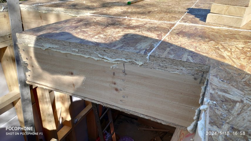

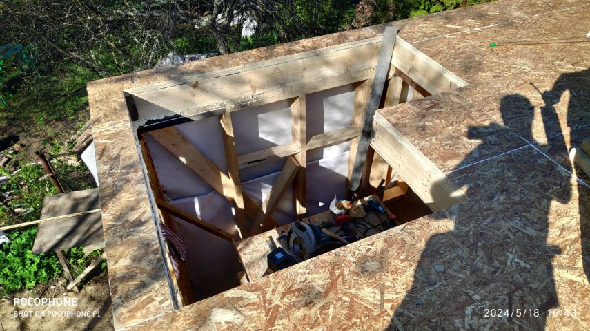

После установки досок, ставим сверху два слоя ОСП. ОСП также ставится на пену и прикручивается саморезами, или прибивается гвоздями.
IMG_20240518_164229
IMG_20240518_164318
IMG_20240518_164325
IMG_20240518_165813
IMG_20240518_165818

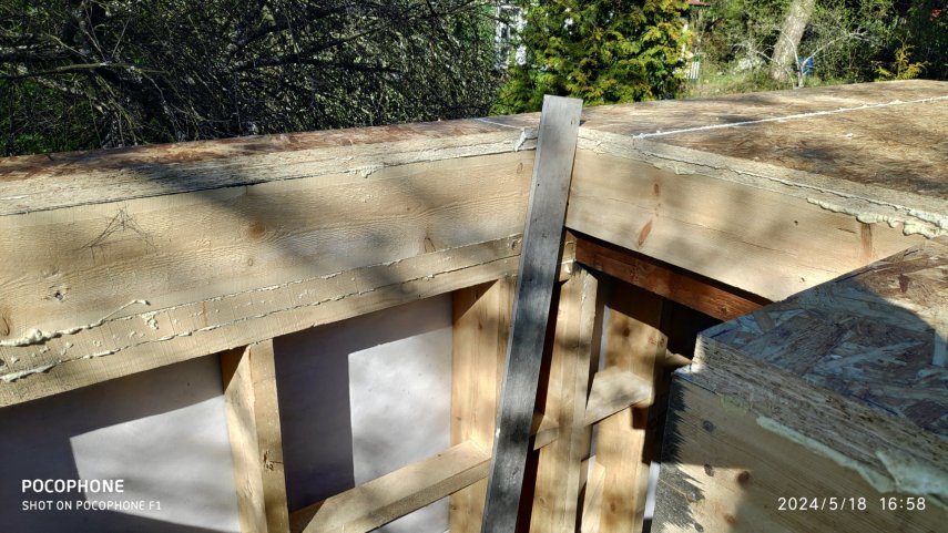

Все швы тщательно запениваются.

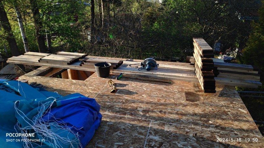

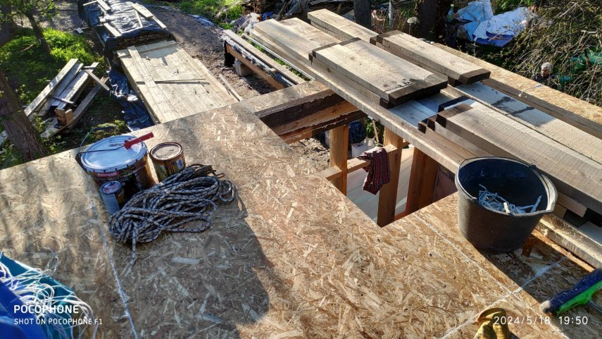

Перекрытие почти готово. Внизу нарезаем доски на каркас тен второго этажа и поднимаем наверх.
IMG_20240518_183425
Уэе наверху обрабатываем торцы антисептиком.

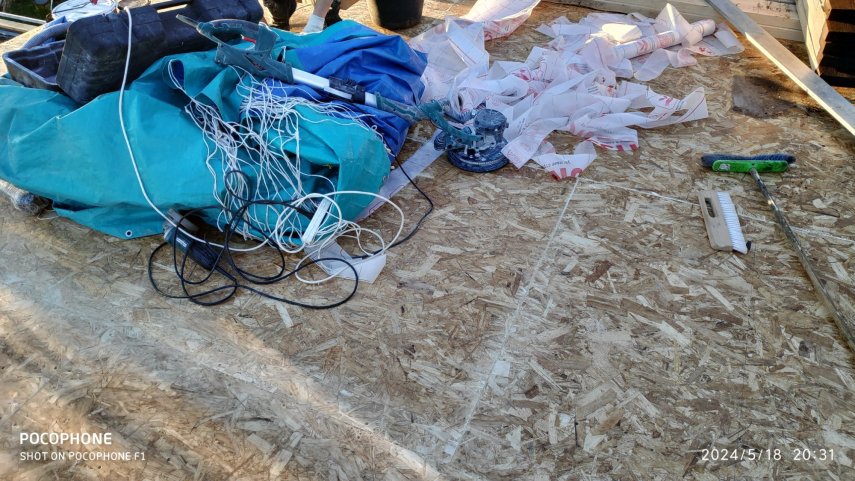

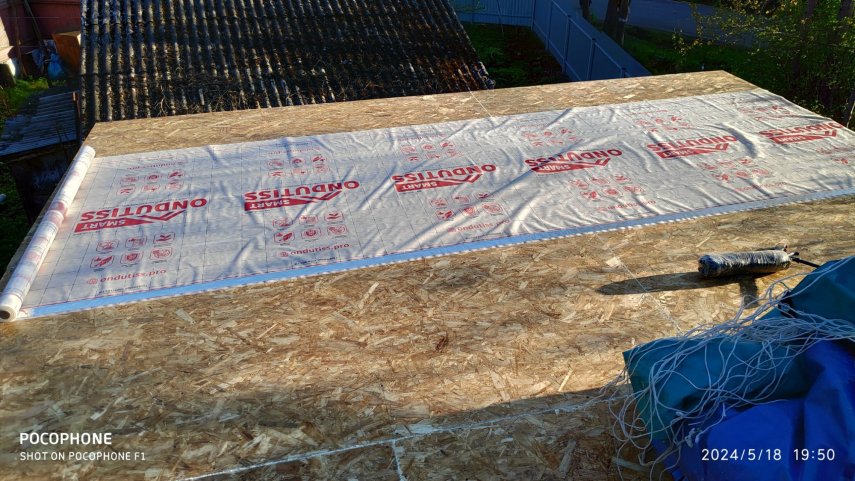

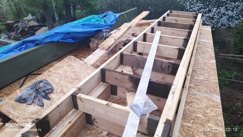

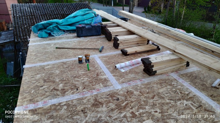

На плите перекрытия раскатываем холст пароизоляции и нарезаем из него полосы шириной 100мм.
IMG_20240518_195017

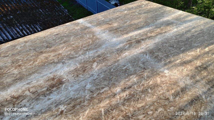

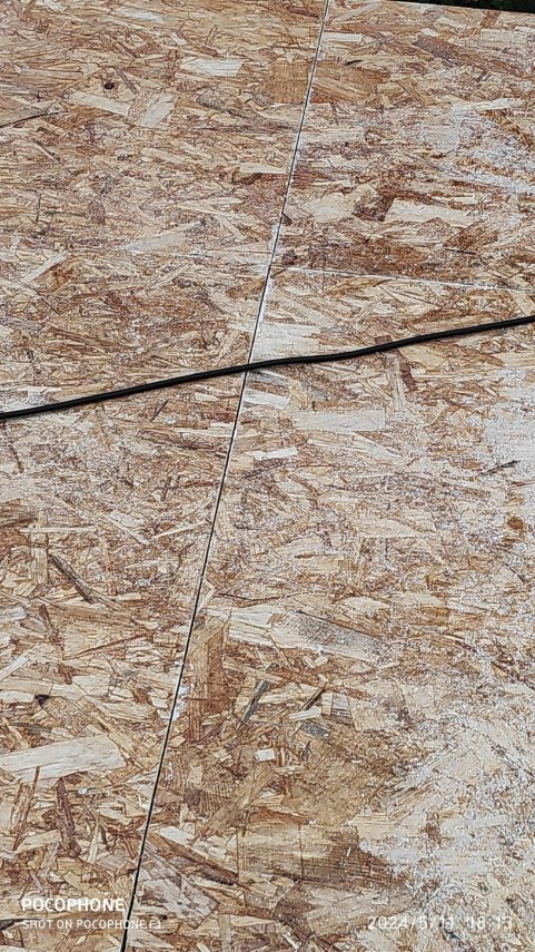

Поскольку плиты ОСП плохо откалиброваны по толщине и на стыках имеются ступеньки до 1 мм , стыки сразу шлифуем, чтобы перепады по плоскости были плавными. На полу предполагается линолеум.
IMG_20240518_203146
Шлифовку производим сначала лепестковым диском болгаркой, затем жирафом.
IMG_20240518_203150
IMG_20240518_203158

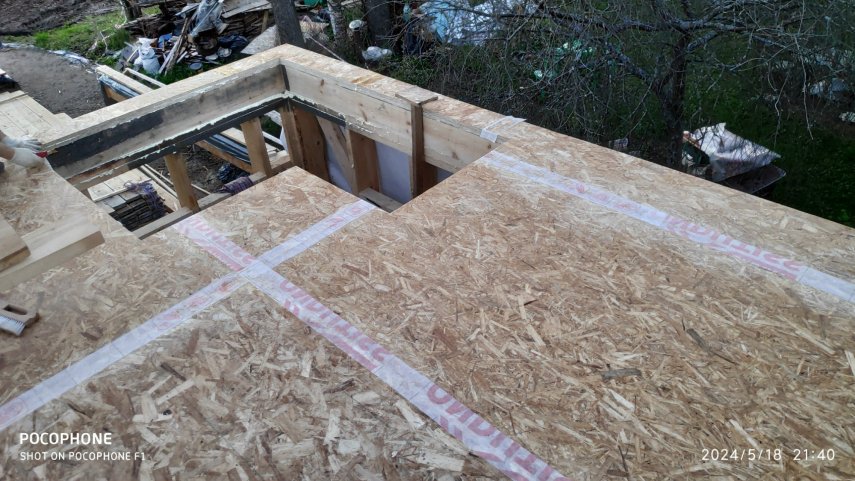

После шлифовки стыки заклеиваем нарезанными полосами пароизоляции. Делается это для того, чтобы избежать проникновения дождевой воды в торцы ОСП. Погода в Питере не предсказуемая, точнее весьма предсказуемая.

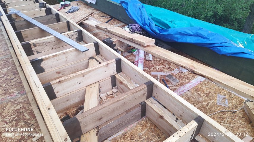

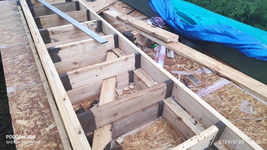

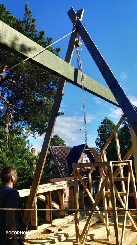

После сборки платформы перекрытия 2 этажа поднимаем на площадку коньковый брус. Брус тяжелый, и для подъема наверх пришлось собрать подъемное устройство. Соединили две шестиметровых доски буквой Л. Наверх прицепили двухтонную цепную лебедку и не спеша подняли.
IMG_20240525_201253

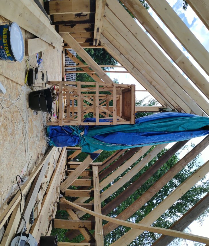

Опять же уже наверху собираются каркасы стен второго этажа.
IMG_20240525_201250
IMG_20240525_201245

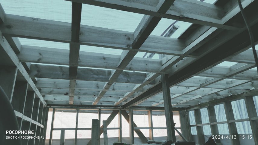

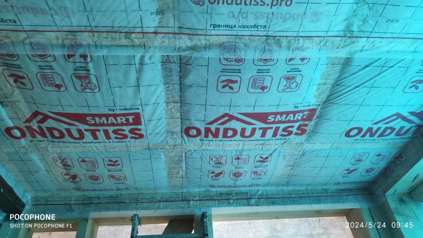

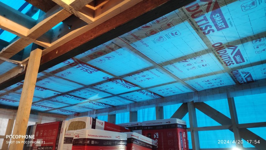

Так выглядит перекрытие заполненное минватой снизу. Приклеенная пароизоляция вполне справляется с нагрузкой.

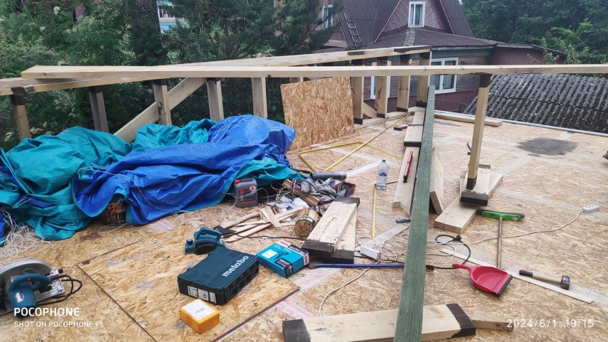

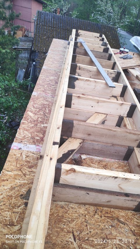

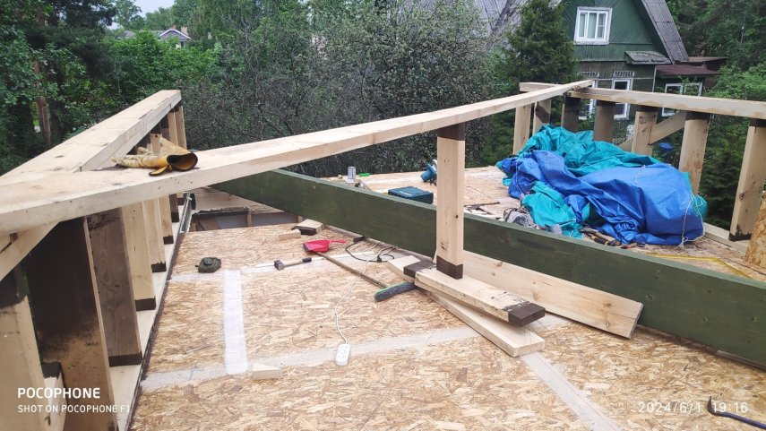

Боковые каркасы стен установлены. Сверху сейчас доска лежит в 2 слоя. Чуть позже сверху ляжет еще одна доска с выносом за края стен до края свеса кровли. Следующим этапом будет сборка и установка каркасов фронтонов

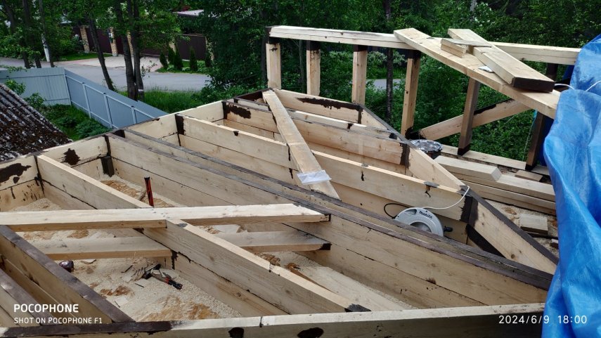

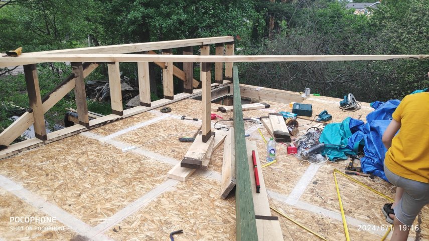

Погода не балует, поэтому открыв половину площадки собираем каркасы фронтонов Для удобства монтажа фронтоны поделили пополам. Получилось четыре половины.Только успели собрать каркасы и накрыть площадку тентом, как опять дождь пошел. Питер...

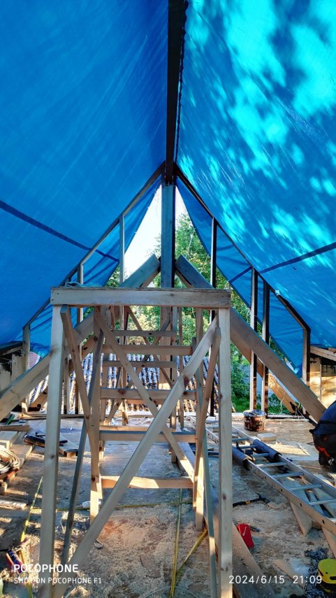

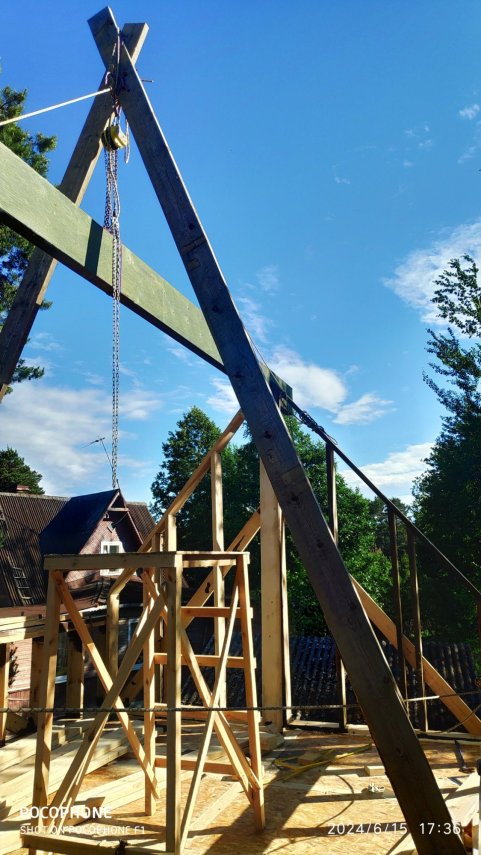

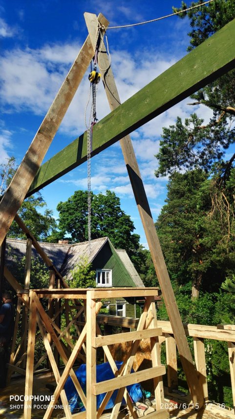

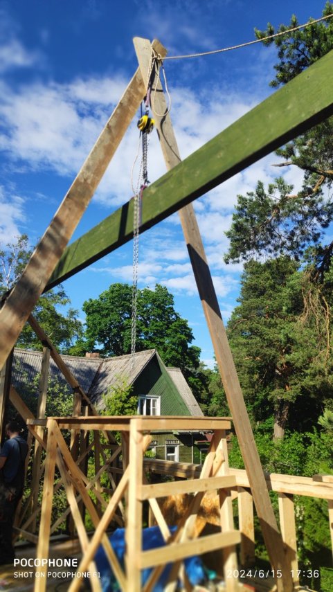

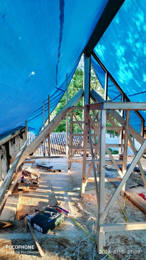

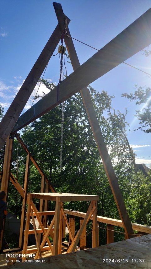

После установки фронтонов поднимаем и устанавливаем коньковую балку. Чтобы сильно не напрягаться, для этой цели используем вот такое подъемное устройство. При помощи 2-х тонного цепного таля процесс подъема превращается в отдых.
IMG_20240615_173613
IMG_20240615_173622
IMG_20240615_173643
IMG_20240615_173645
IMG_20240615_173706
IMG_20240615_173724

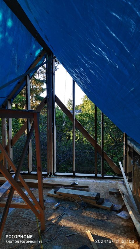

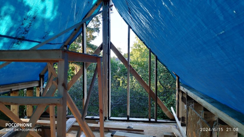

И сразу накрываем все тентом - готовимся к затяжным дождям. Обещают с пн 7 дней без остановки, если не соврали конечно :)

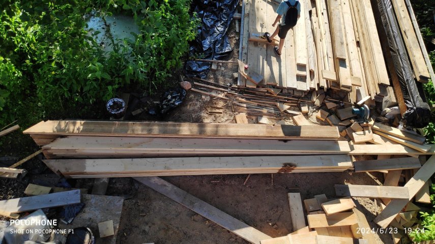

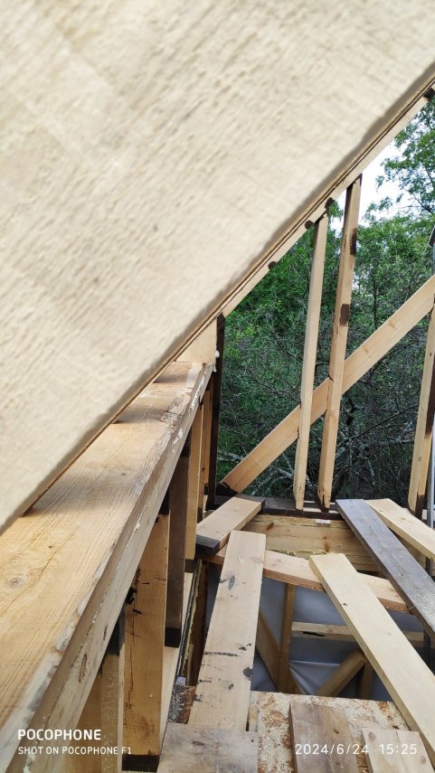

На земле изготавливаем стропила. Режем все одной длины, по шаблону делаем косой пил и выпил для опоры на мауэрлат, чтобы при монтаже все стало легко в одну плоскость.
IMG_20240623_192447

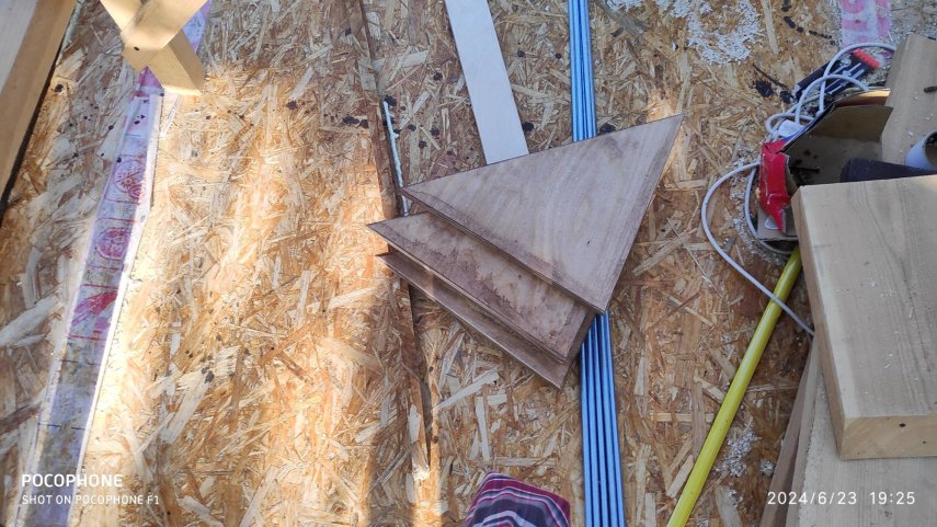

Это детали для сборки пары стропил в единое целое.
IMG_20240623_192507

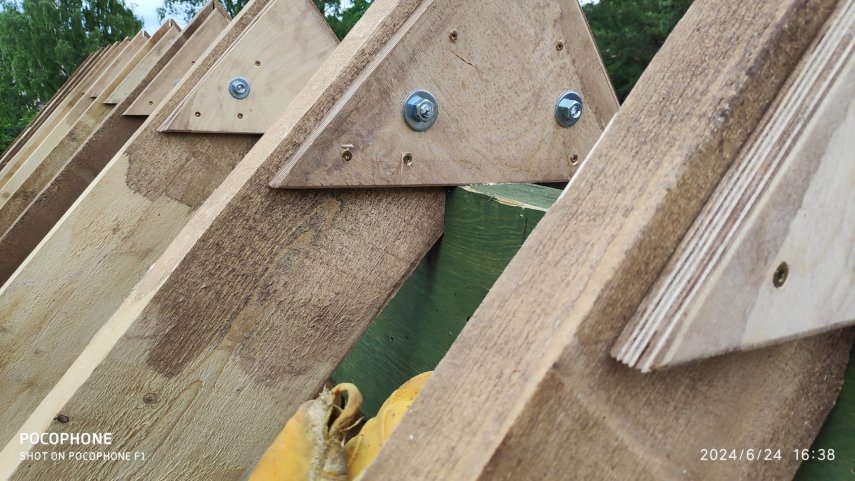

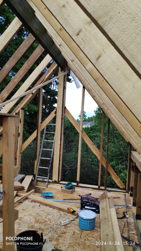

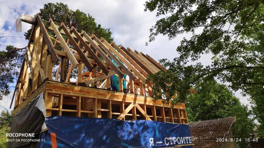

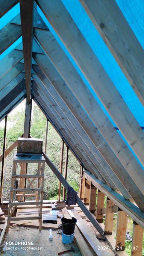

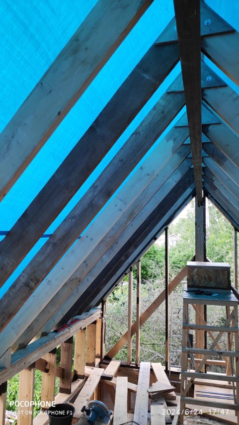

Стропила установлены на конек и собраны попарно пока саморезами чтобы не разбежались.
IMG_20240624_152324

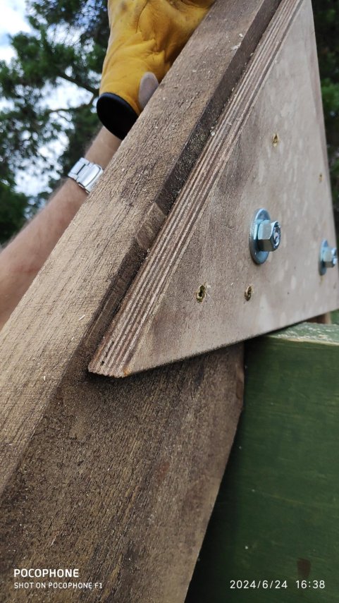

Фанерными треугольниками каждая пара стропил обжимается с двух сторон.
IMG_20240624_152307
На фото кажется что стропила не параллельны, но это искажения панорамного фото.
IMG_20240624_152800
PANO_20240624_152613
На этом фото видно, что отклонение от плоскости в пределах 3мм. Для не строганой не калиброванной древесины это ввесьма неплохо.
IMG_20240624_152547
IMG_20240624_152406
IMG_20240624_152359
IMG_20240624_152342

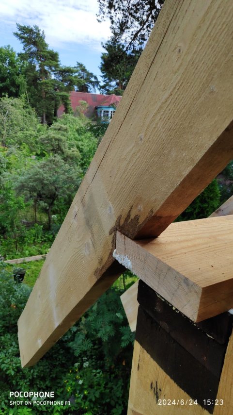

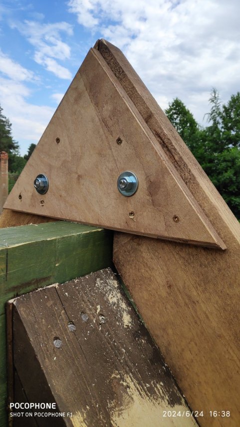

После того как все стропила установлены сверлим сквозные отверстия и стягиваем стропила через фанеру и кузовные шайбы шпилькой d12
IMG_20240624_163823
На этом фото видно зазор между фанерой и коньковым брусом. Этого зазора не будет когда нижняя сторона стропил встанет на свои места.. Сейчас еще идет процесс монтажа и все в движении.

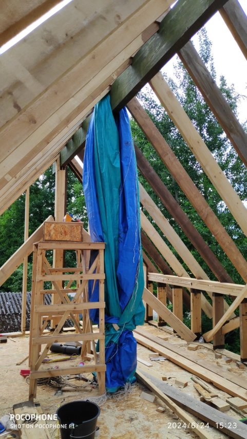

Этими треугольниками будем доращивать подстропильное пространство над мауэрлатом для опоры внутренней обшивки.

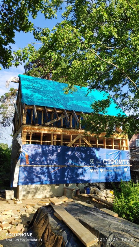

По окончании работы традиционно натягиваем тент.

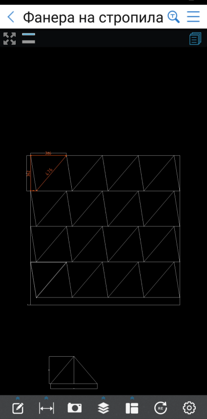

Треугольники для сборки стропил нарезаны из одного листа фанеры размером 1525*1525, Получилось 32 штуки почт без отходов.
IMG_20240624_232135
Карта раскроя фанеры для кровли с углом стропил 51 градус, если кому понадобится. Бонусом к треугольникам внизу листа остается полоса котора теперь будет использоваться в качестве линейки. Лист правда по заводскому краю оказался слегка криволинейным, поэтому 3мм пришлось срезать по правилу чтобы получилась ровная кромка.
