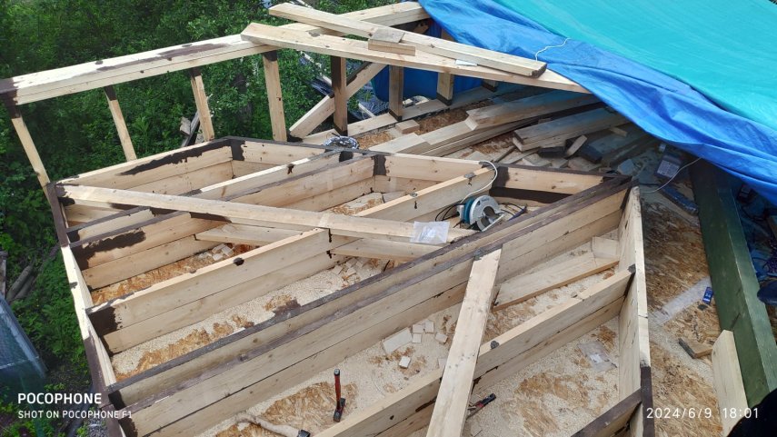

В 09.06.2024 в 22:16, Дмитрий 78 сказал(а):
IMG_20240609_180102

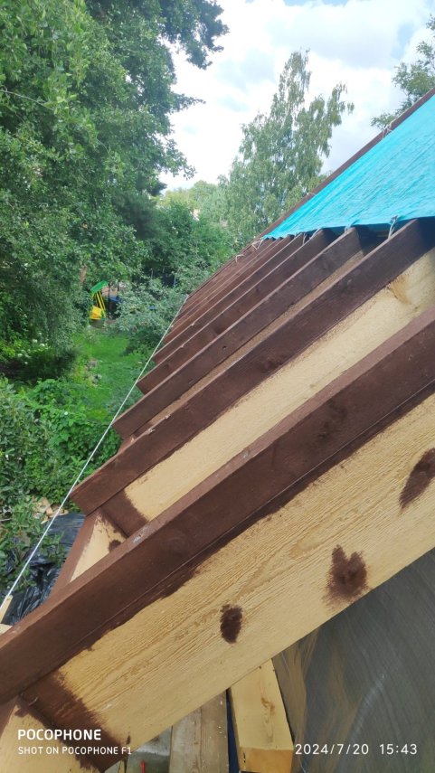

Чем и зачем промазали стыки и торцы досок?

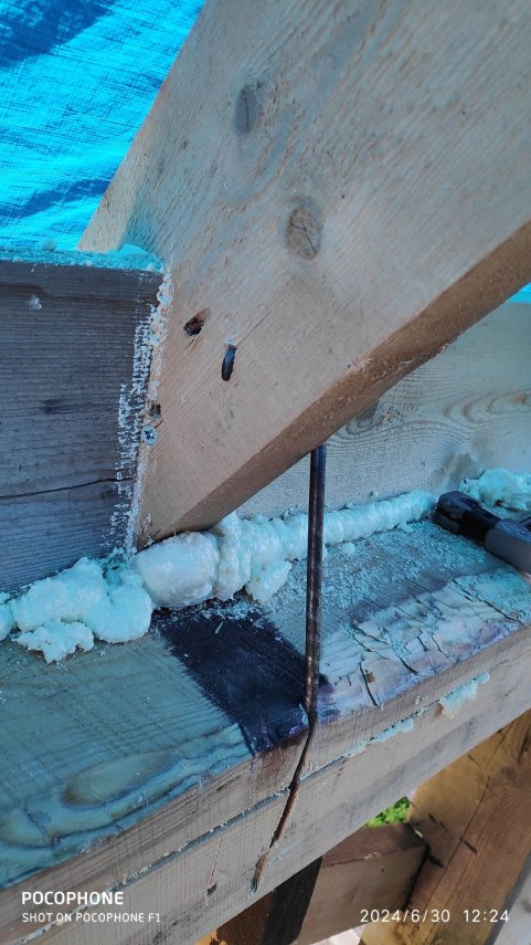

Не видно чем закреплены стропила к мауэрлату.
Антисептик.. У нас же дожди регулярно.
Онип ока и не закреплены, и к коньку не привязаны.
14 часа назад, Дмитрий 78 сказал(а):
Антисептик..
- битумный праймер (чёрный какой-то)?
пока и не закреплены, и к коньку не привязаны.
как и чем будет закреплено?

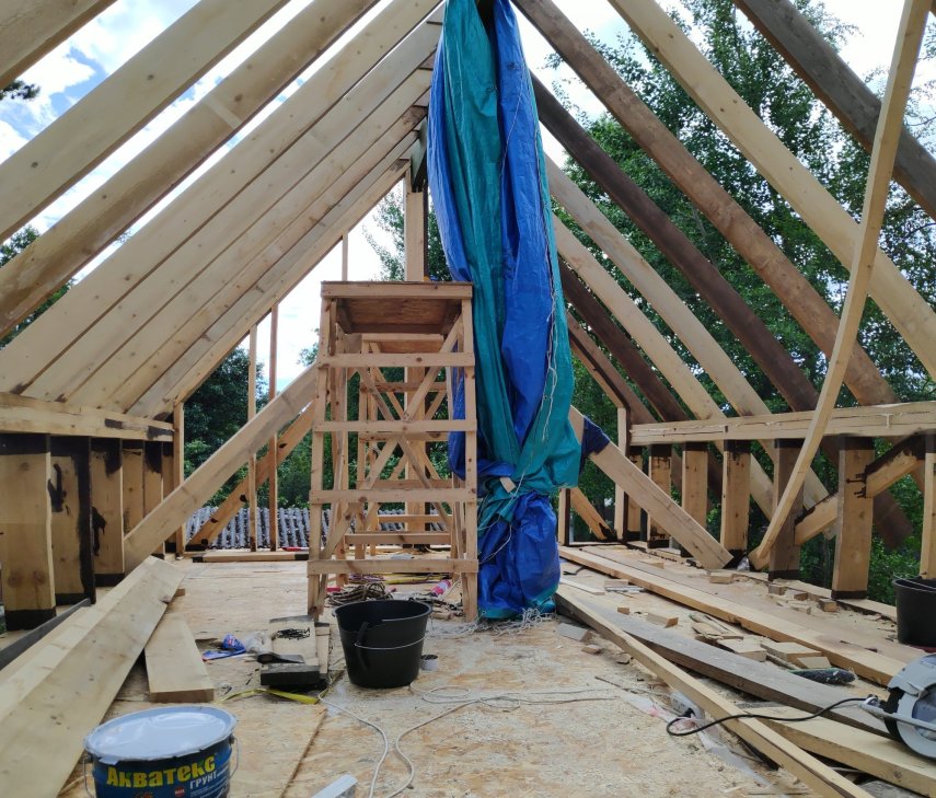

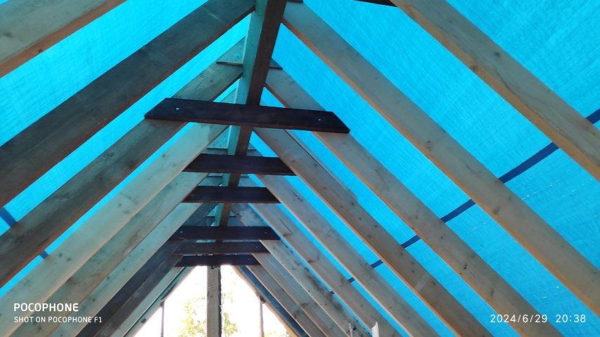

Крайняя стропилина крепится к фронтону через брусок.
IMG_20240629_161433
IMG_20240629_161427
IMG_20240629_165609

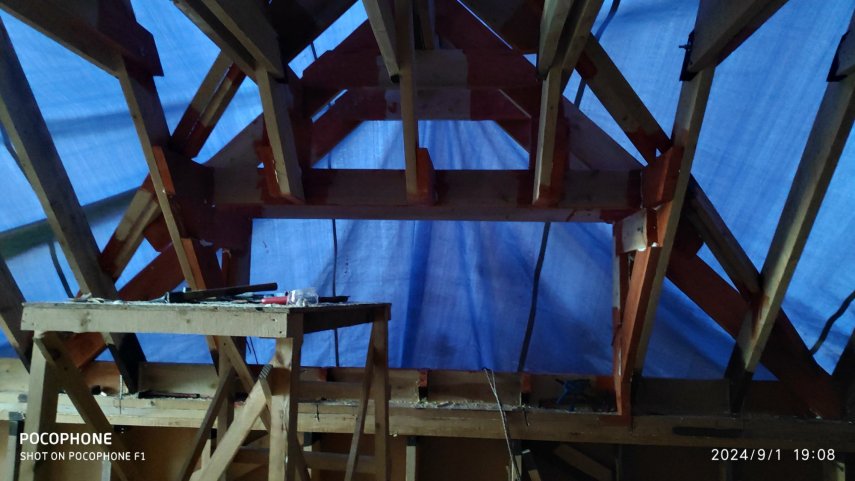

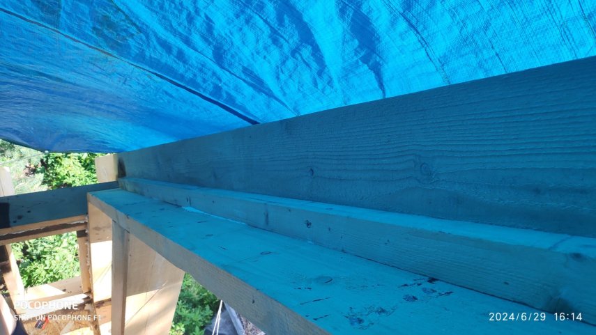

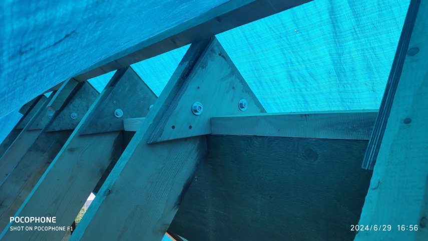

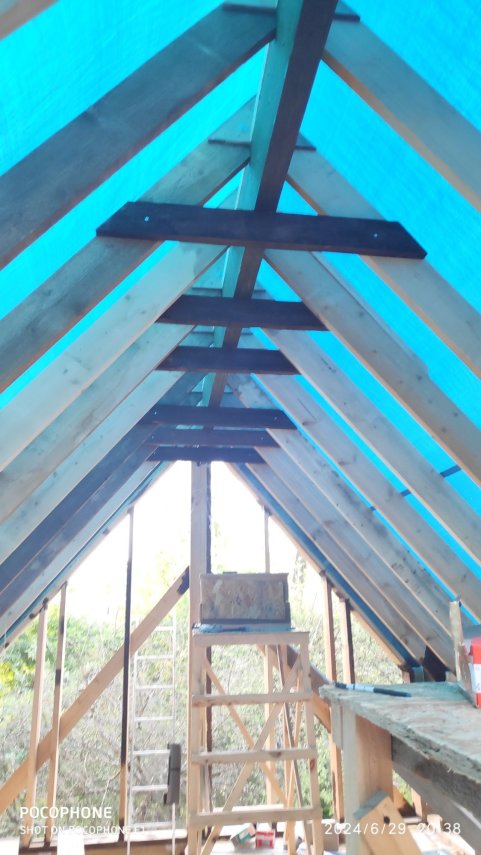

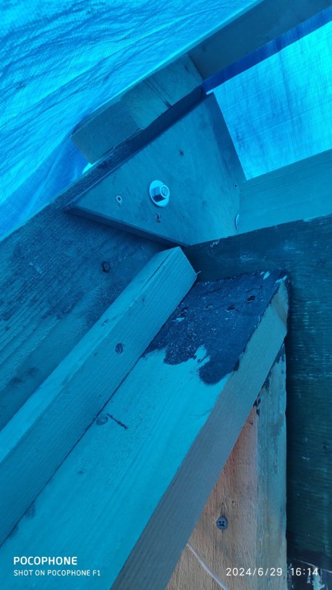

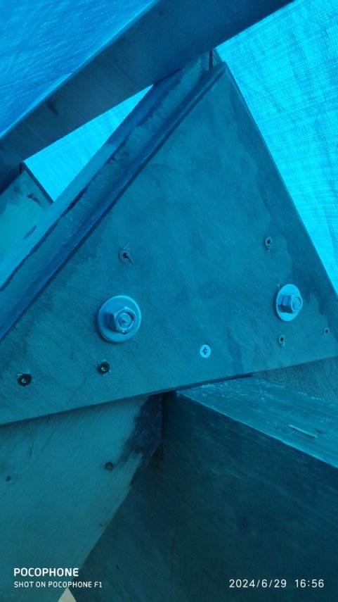

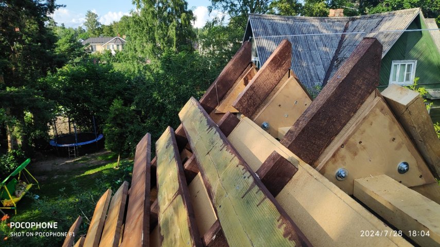

Пара стропил крепится к коньку ригелем.
По мауэрлату между стропилами ставятся перемычки.

Между стропилами по коньку ставятся перемычки.

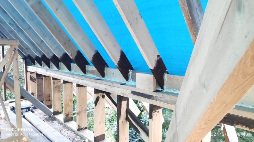

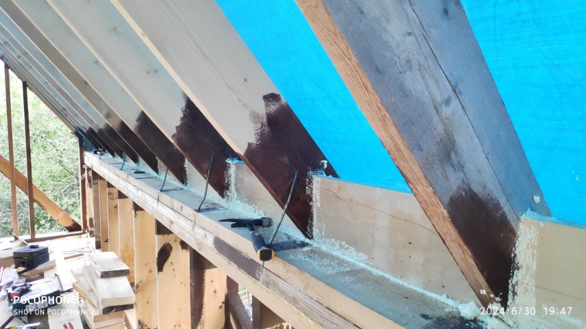

Не битумный - алкидный, цвет палисандр.
Верхняя часть стропил к коньку - ригелями. Нижняя часть к мауэрлату скобами.
Крепление нижней части стропила к мауэрлату скобой. Кончик скобы загибается крючком и цепляется за стропило. В ккаркасе стены фрезером выбирается паз чтобы не было помехи при монтаже обшивки стен.

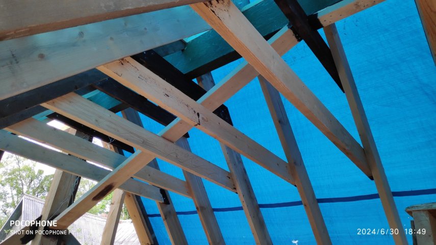

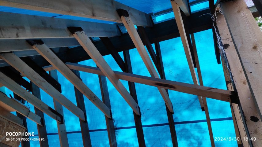

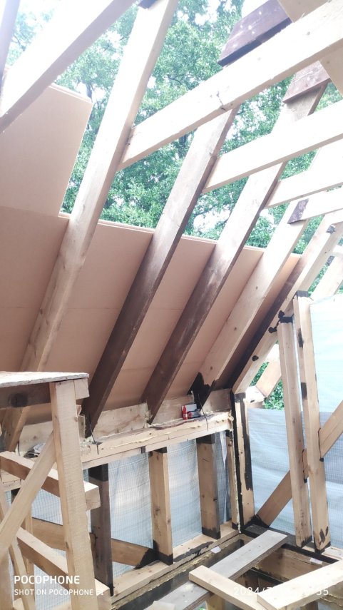

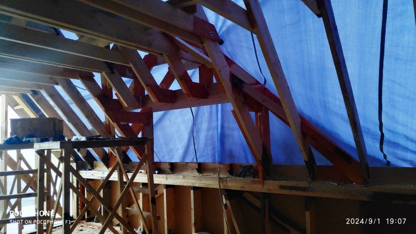

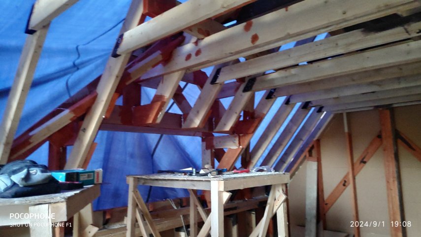

Для обеспечения жесткости объемного каркаса и беспроблемного сопротивления ветровому воздействию от конька к фронтону ставится раскос. На фото раскос опускается ниже потолка комнаты, но видно его не будет, поскольку он находится в проекции будущей перегородки и закроется обшивкой стены
IMG_20240630_184938
IMG_20240630_184914

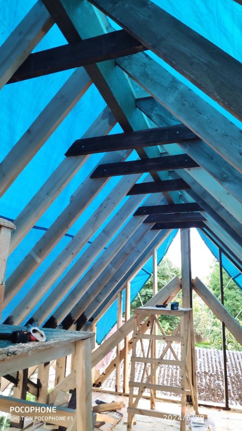

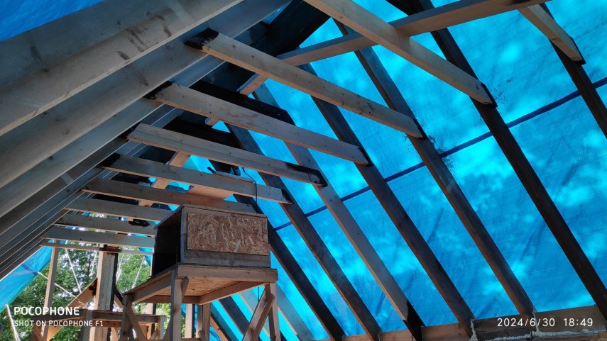

Устанавливаем каркас потолка .

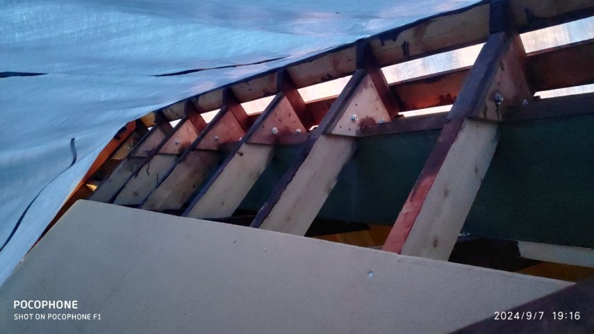

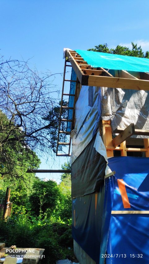

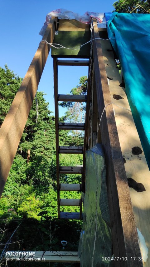

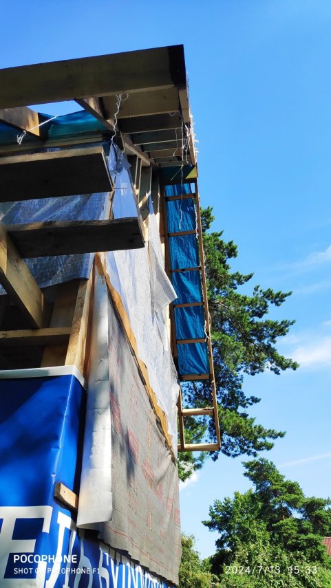

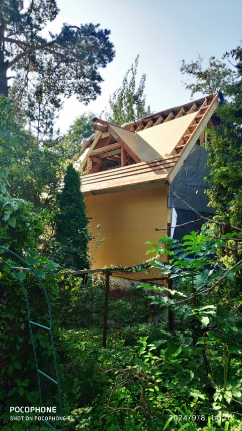

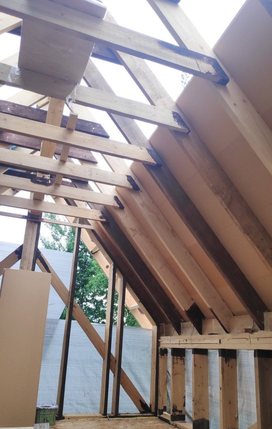

После установки стропил по нижней части свеса крепится карнизная доска. В нашем случае с выносом за габариты дома на 600мм. Затем ставятся крайние стропила и для стабилизации геометрии между крайней и второй стропилами ставятся перемычки.

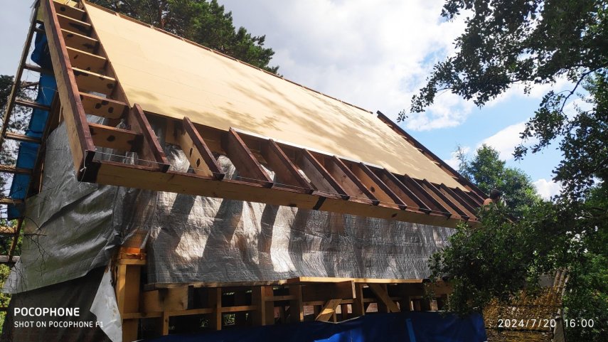

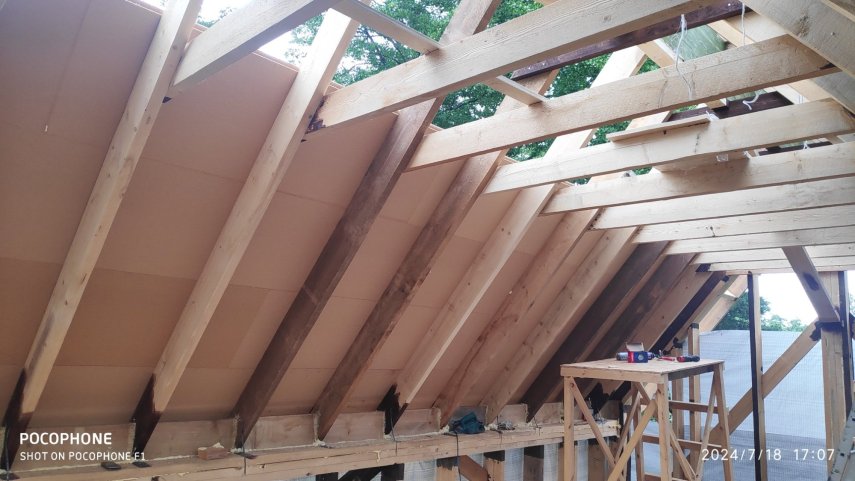

По внешней части стропил монтируем плиту "Белплит" толщиной 25мм

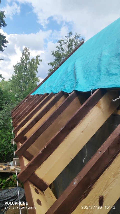

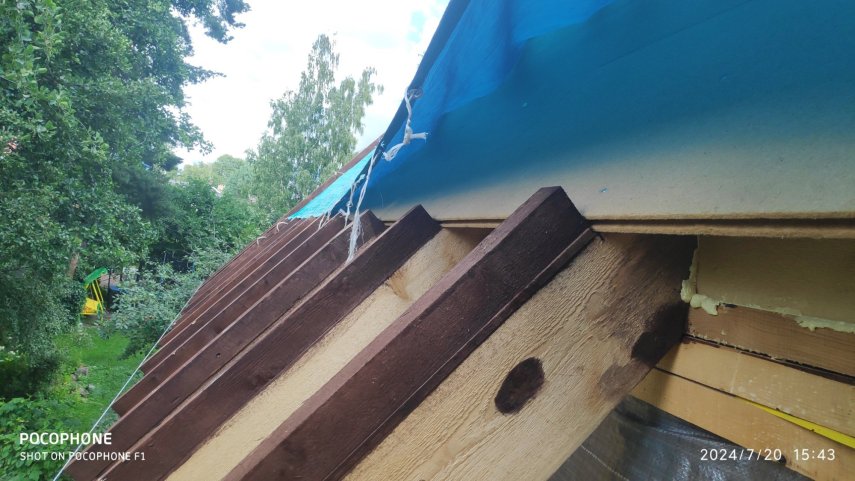

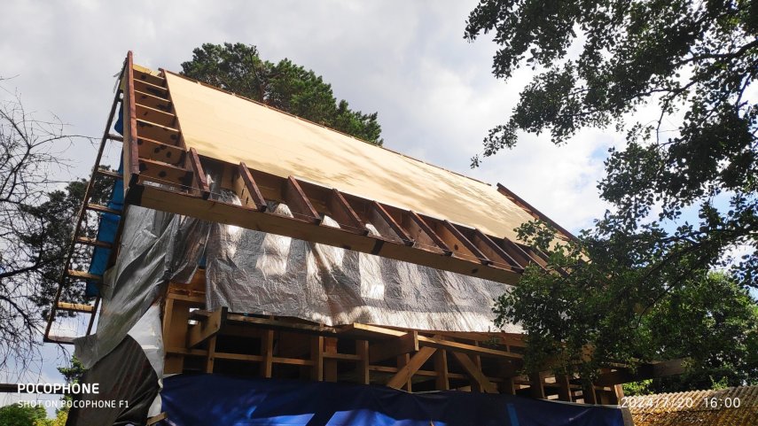

Плиту ставим над теплой частью дома, поэтому контробрешетка монтируется из брусков разной толщины - над холодной частью кровли бруски на 25мм толще брусков над теплой частью кровли.
IMG_20240720_160044
IMG_20240720_160021
IMG_20240720_154321
IMG_20240720_154333
IMG_20240720_154308

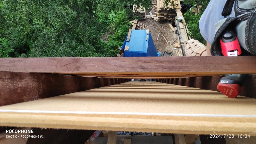

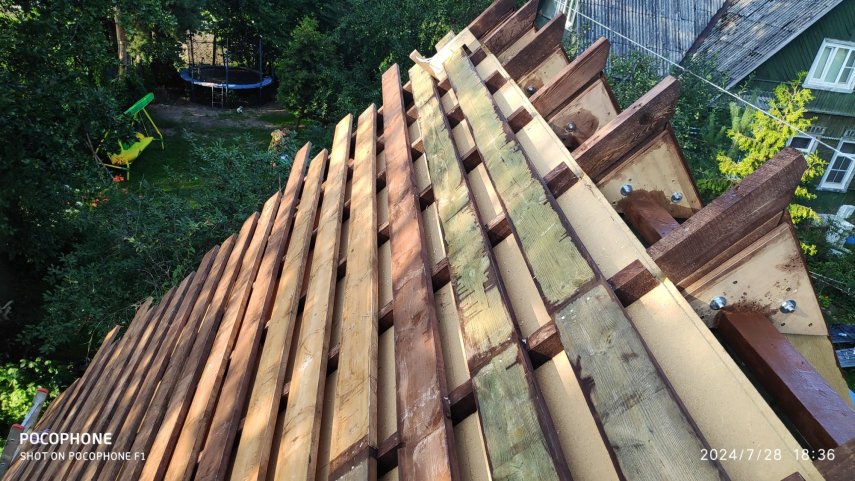

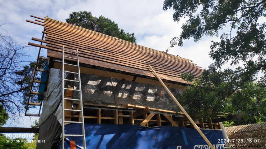

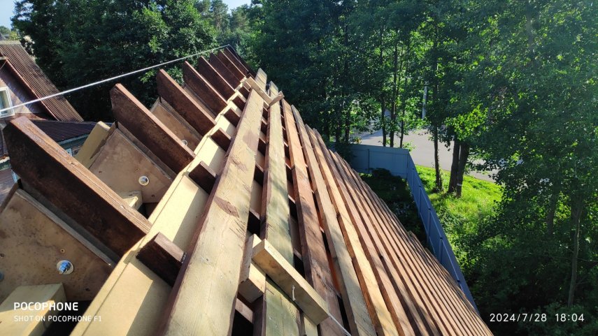

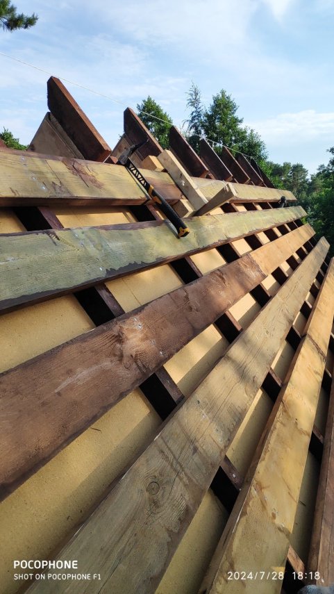

После монтажа контробрешетки ставим обрешетку под будущую фальцевую кровлю.. Шаг обрешетки можно было сделать больше как минимум в 2 раза, но план в процессе строительства немного изменился и появились лишние доски, которые, если их не использовать потом неизвестно куда придется девать.IMG_20240728_183636
IMG_20240728_180443

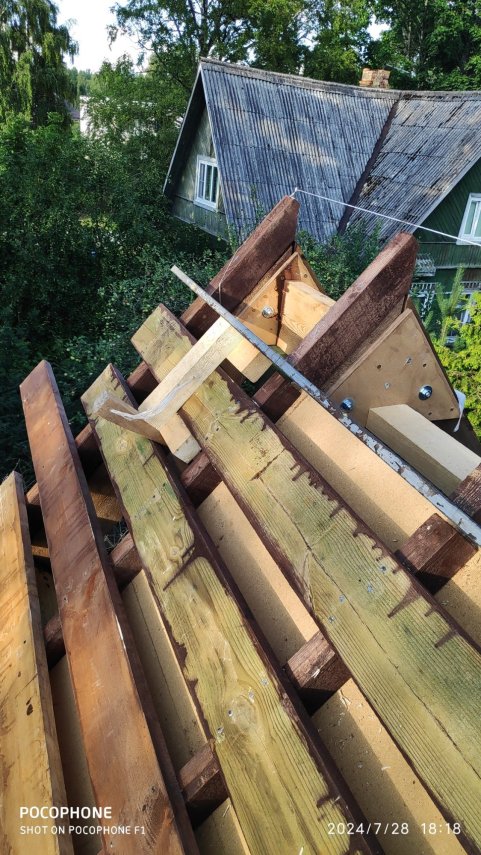

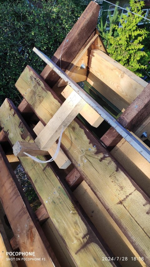

Для облегчения монтажа обрешетки с определенным шагом изготавливаются вот такие приспособы. Вставляются, расклиниваются и задают позицию нижней кромки следующей доски.
IMG_20240728_181806
IMG_20240728_181820
IMG_20240728_181841

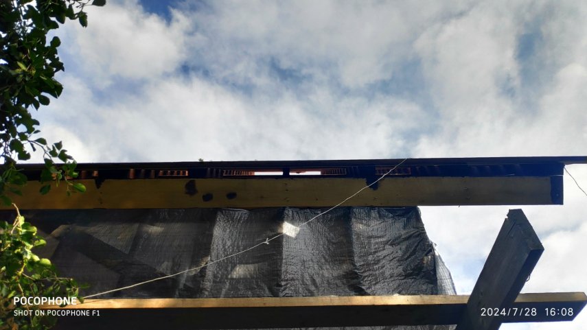

На этом фото виден вентзазор между плитами Белплит и будущей кровлей.

Край обрешетки обрезается после полного монтажа и проверки геометрии.

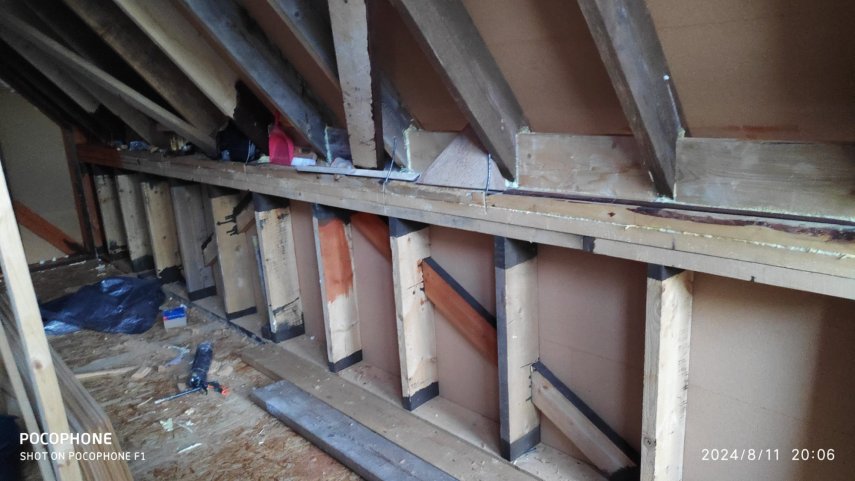

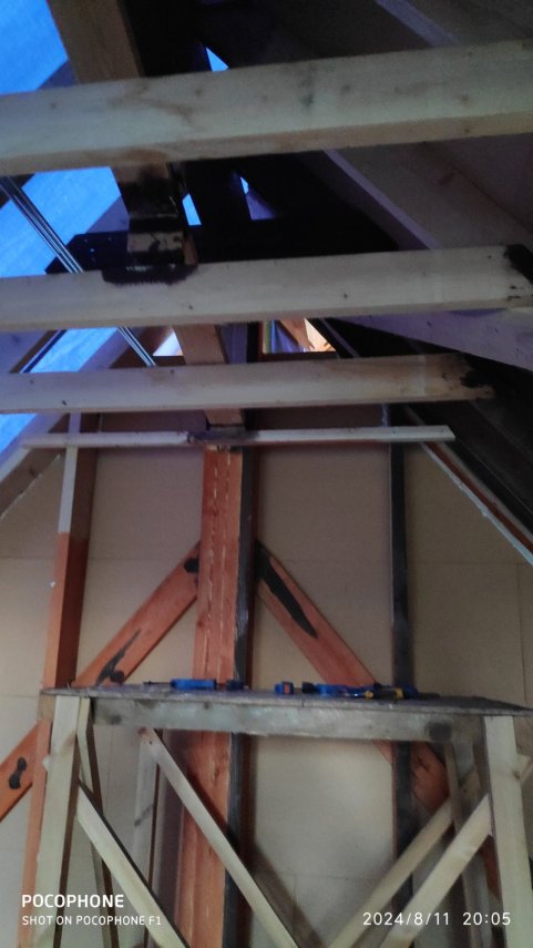

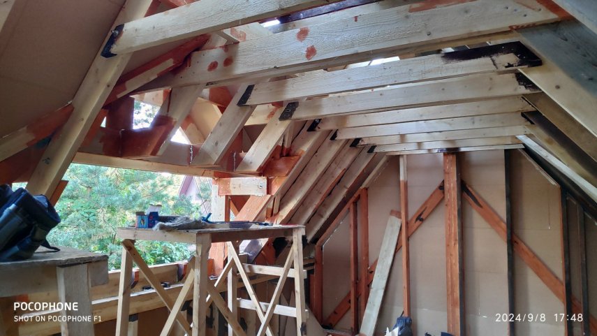

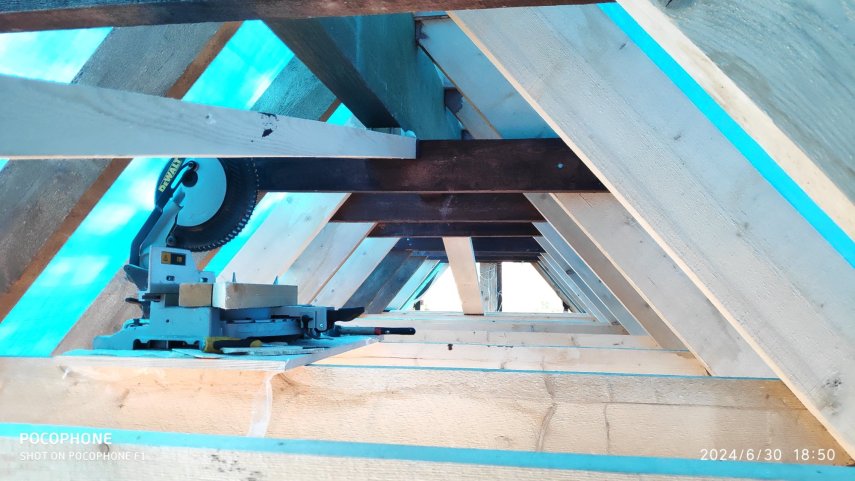

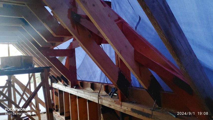

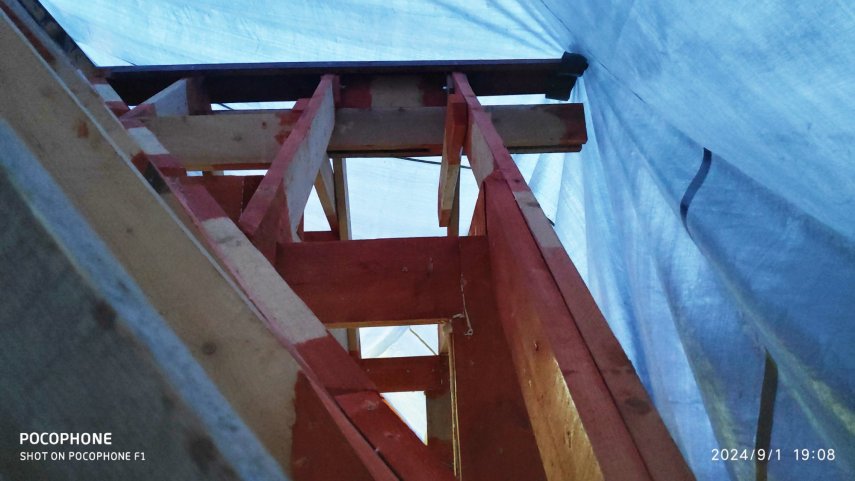

27 минут назад, bagayama сказал(а):
Зачем на стропилах два ригеля?
О чем речь?

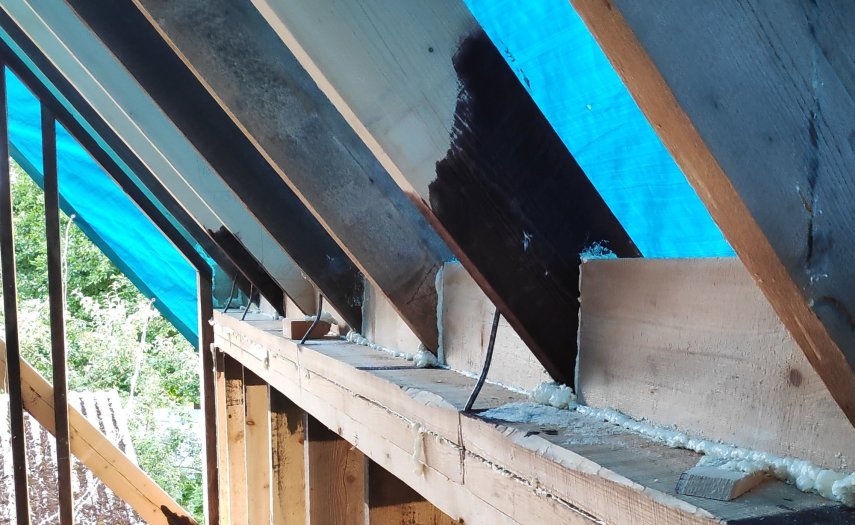

39 минут назад, bagayama сказал(а):
В 30.06.2024 в 22:56, Дмитрий 78 сказал(а):
IMG_20240630_184938
Ааа, верхний - для жесткой фиксации стропил к коньку, нижний - каркас потолка комнаты.

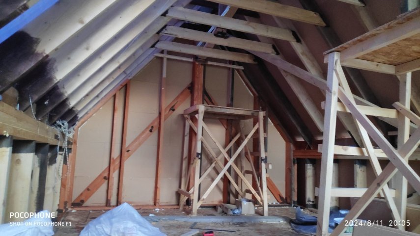

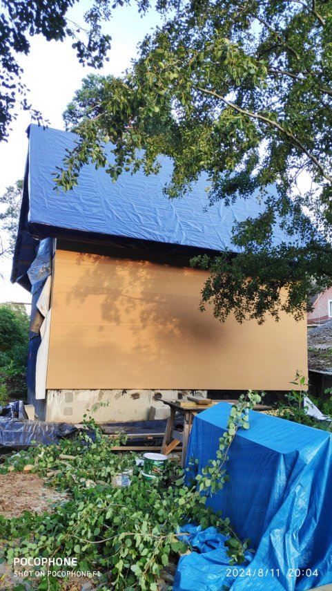

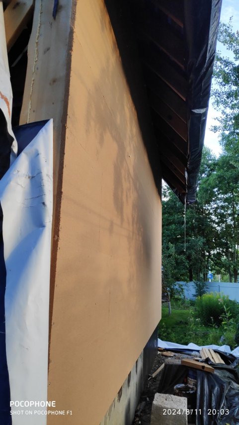

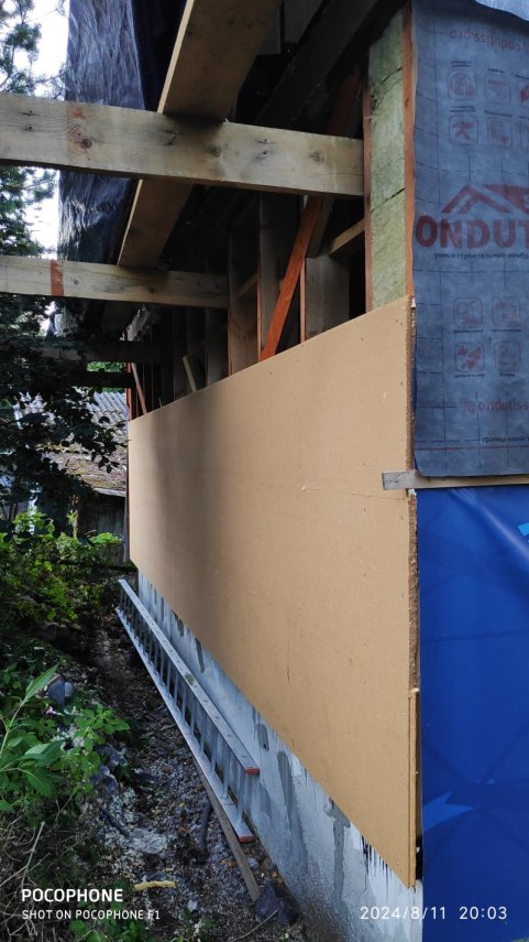

Снаружи стены обшиваются плитой "Белплит" Наверху под коньком во фронтонах на высоте выше слоя утепления потолка комнаты оставляются вентиляционные отверстия. В дальнейшем снаружи отверстия закроются жалюзи, чтобы вороны не пролезли ;)
IMG_20240811_200539
IMG_20240811_200522
IMG_20240811_200439
IMG_20240811_200411
IMG_20240811_200603
IMG_20240811_200336
IMG_20240811_200346
IMG_20240811_200639

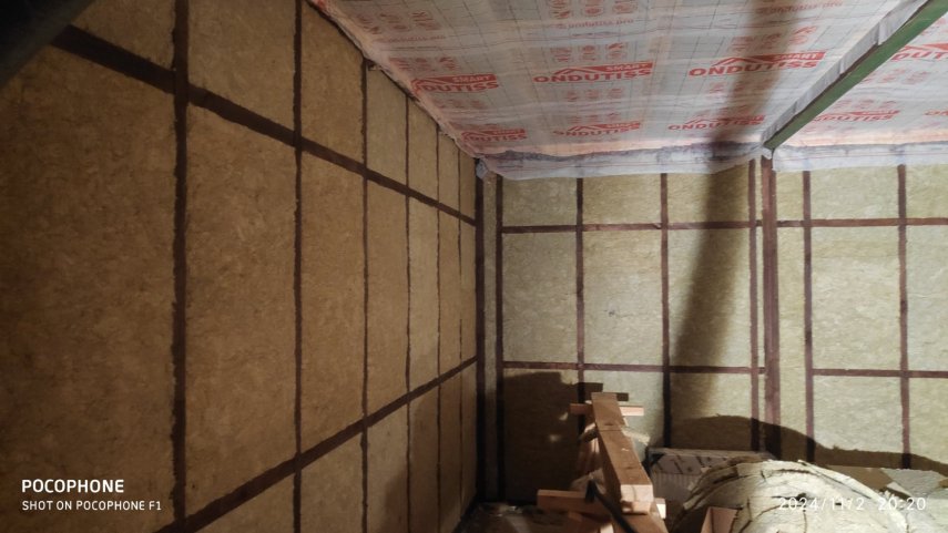

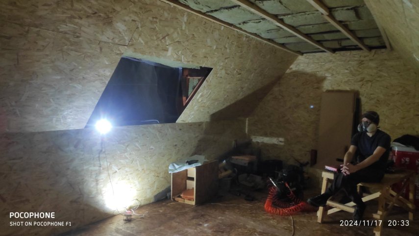

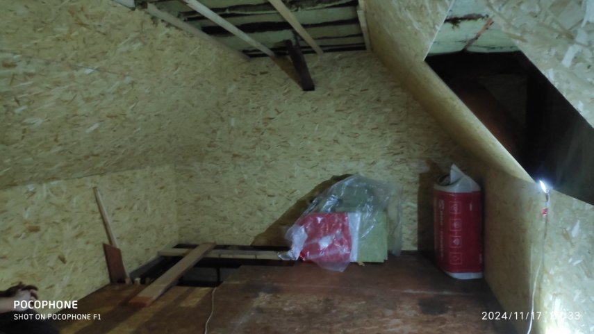

Обшивка стен ОСП. В этом помещении это первый слой. Следующим слоем будет гипрок. Между гипроком и ОСП расположится пароизоляция. Сейчас в помещении уже тепло от радиаторов, которые установлены на 1 этаже
IMG_20241117_203352
IMG_20241117_203405
