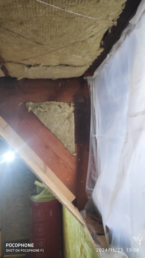

ОСП выполняет функцию пароизоляции и удержания волокон утеплителя?
Этого достаточно?
Для пароизоляции нет. Я там приписку сделал, что пароизоляцию будем ставить между ОСП и гипроком.. Это следу.щий этап.
Ага. ХитрО.

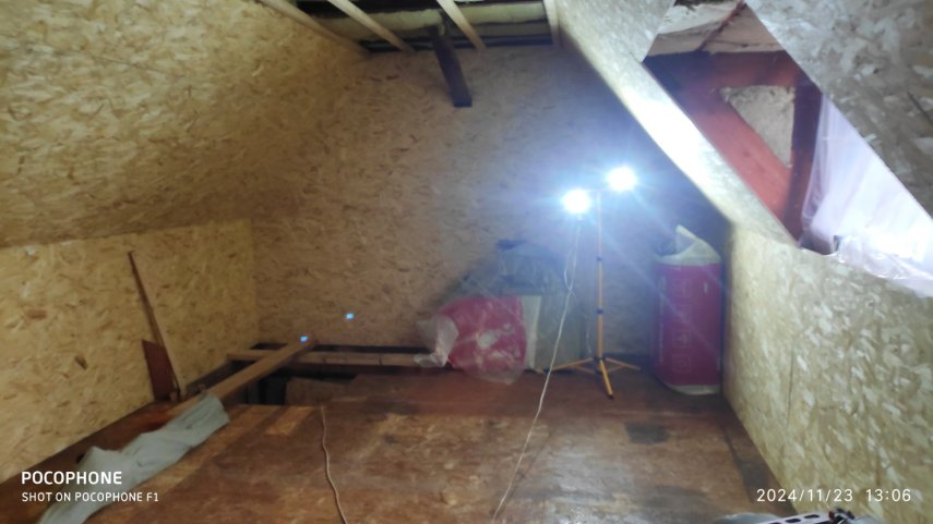

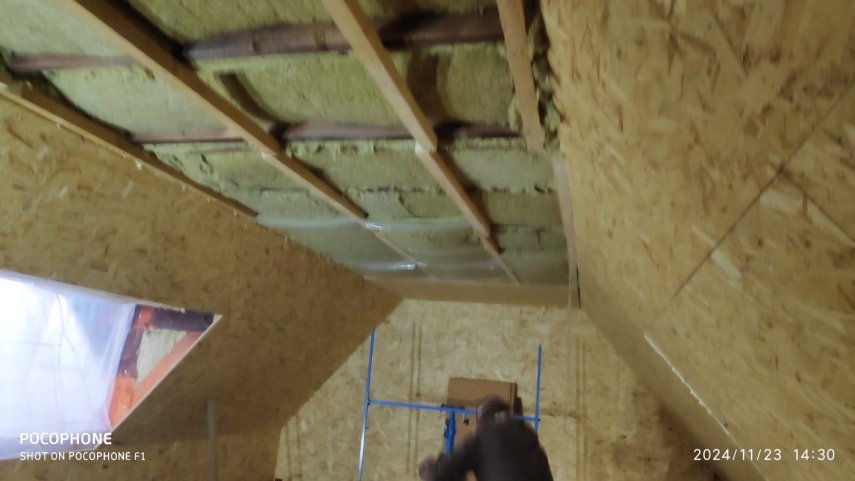

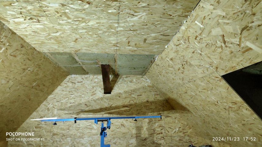

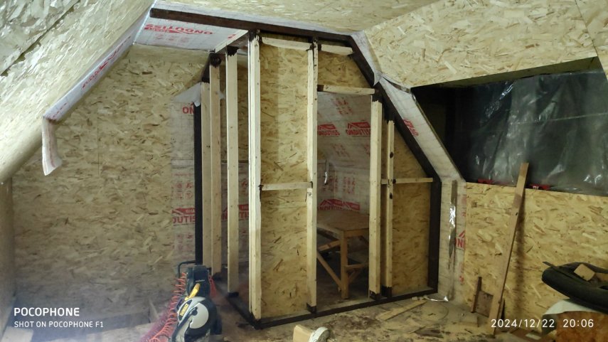

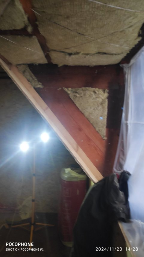

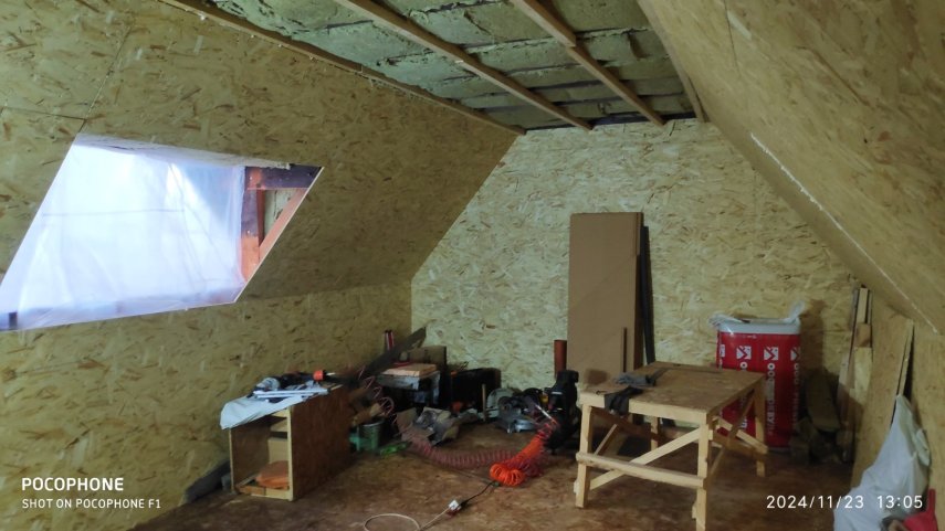

А зачем такие большие закрытые объёмы между утеплением и внутренней обшивкой?
20 часов назад, bagayama сказал(а):
Ага. ХитрО.
Это место под укладку еще слоя утеплителя, который будет вставляться непосредственно перед монтажом ОСП
Я про срезанные углы помещения.
Так, это скаты кровли
13 часа назад, bagayama сказал(а):
Ну да. Там довольно прилично места.
Этот объем не нужен на втором этаже?
Что-то я утерял ход твоей мысли :)
4 часа назад, bagayama сказал(а):
А, понял. Там у вас же кукушкино окно наружу выставляется ...
Ааа, теперь и я понял :)

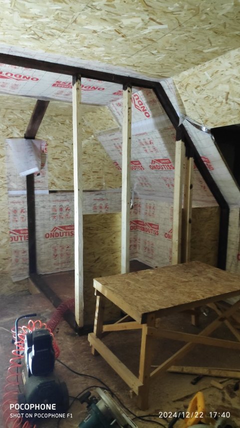

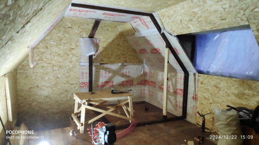

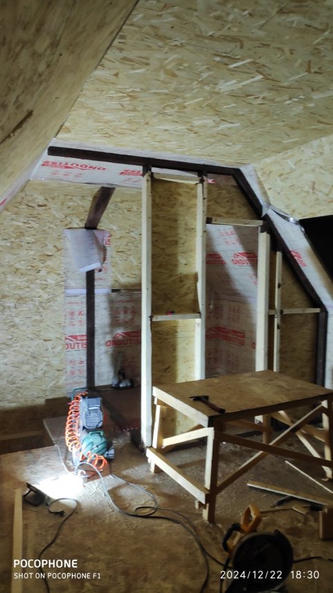

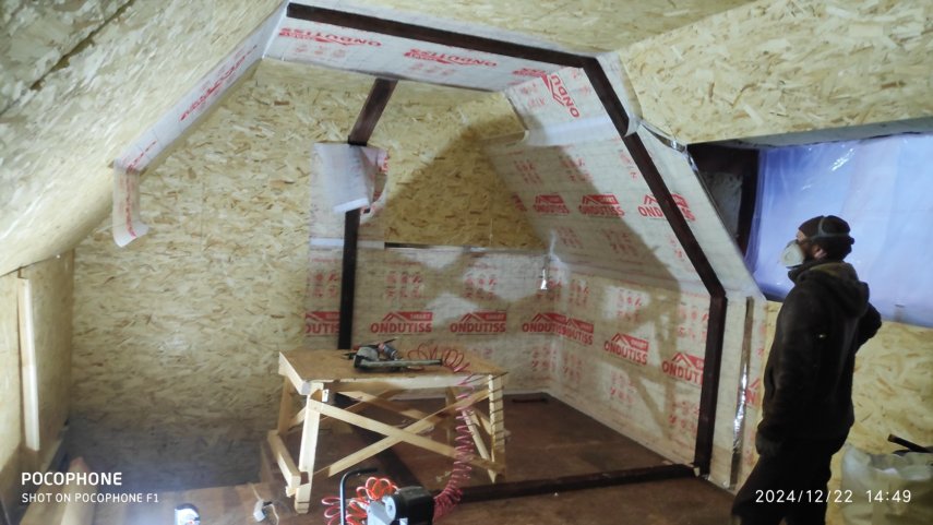

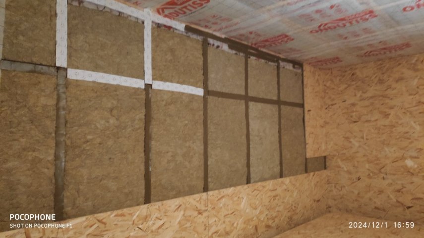

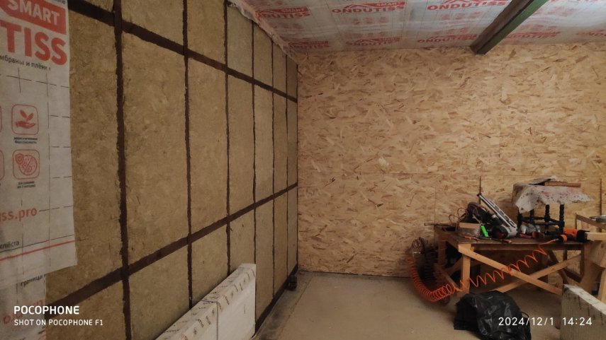

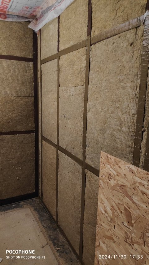

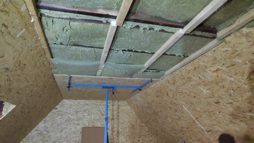

Наличие походящего инструмента весьма упрощает задачу и ускоряет процесс.

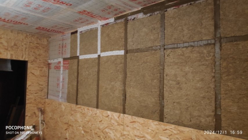

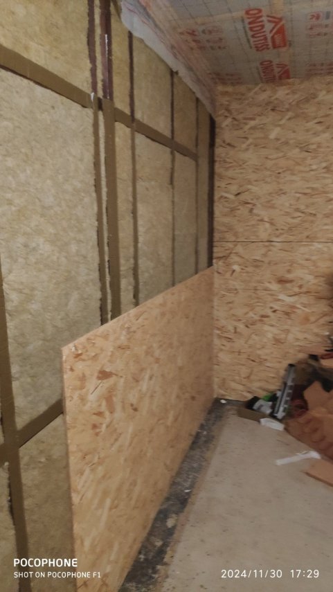

Для улучшения акустических характеристик между ОСП и каркасом клеим демпферную ленту.

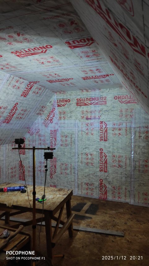

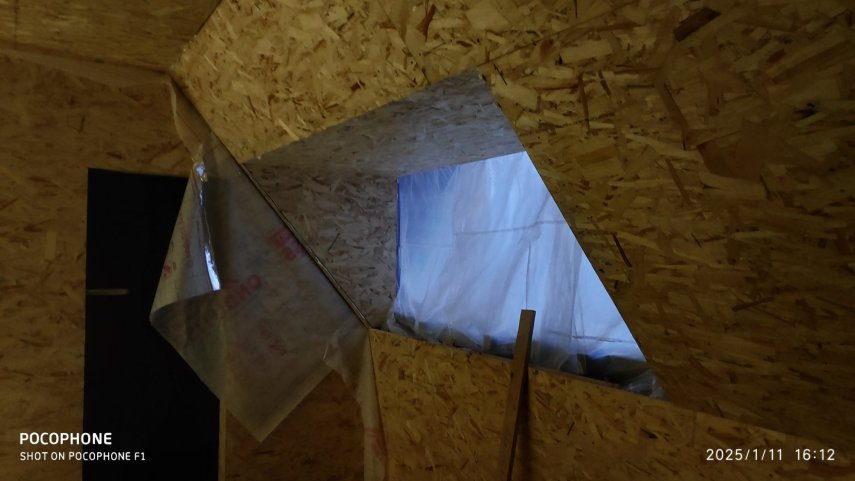

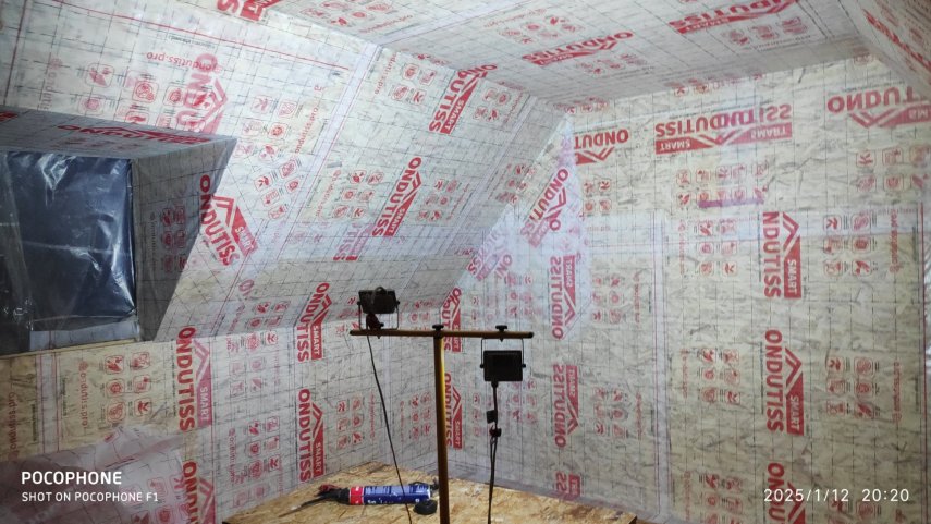

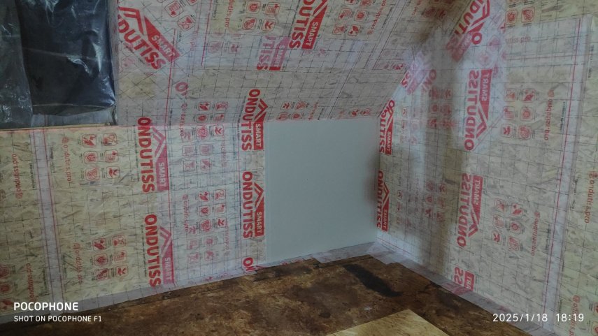

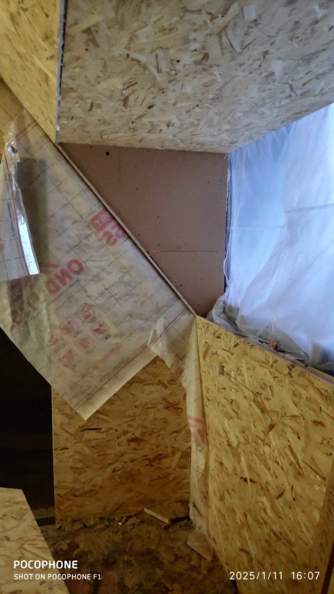

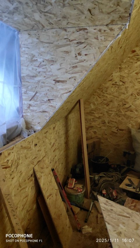

Ставим теплые откосы. По каркасу сначала шьем "Белплит", сверху закрываем слоем ОСП, затем вся поверхность закрывается пароизолирующей мембраной.
IMG_20250111_160745
IMG_20250111_161230
IMG_20250111_160759
IMG_20250112_202104
IMG_20250112_202053
А есть смысл затягивать пленкой осб перед гкл
