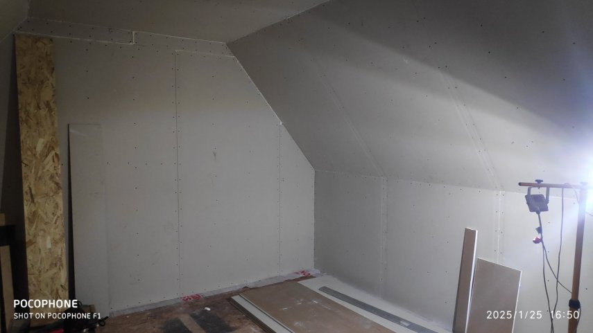

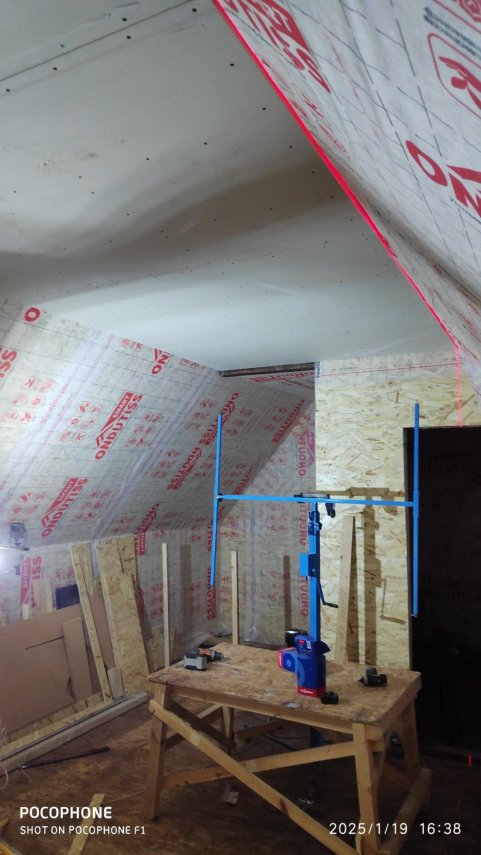

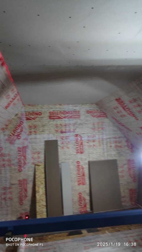

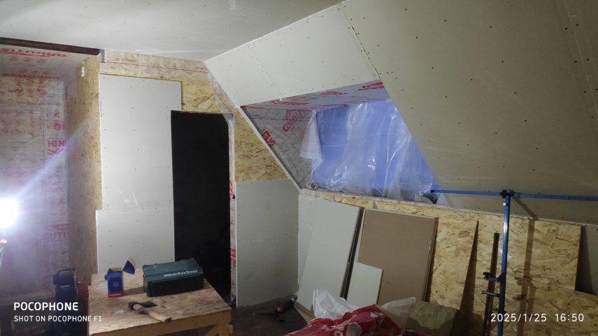

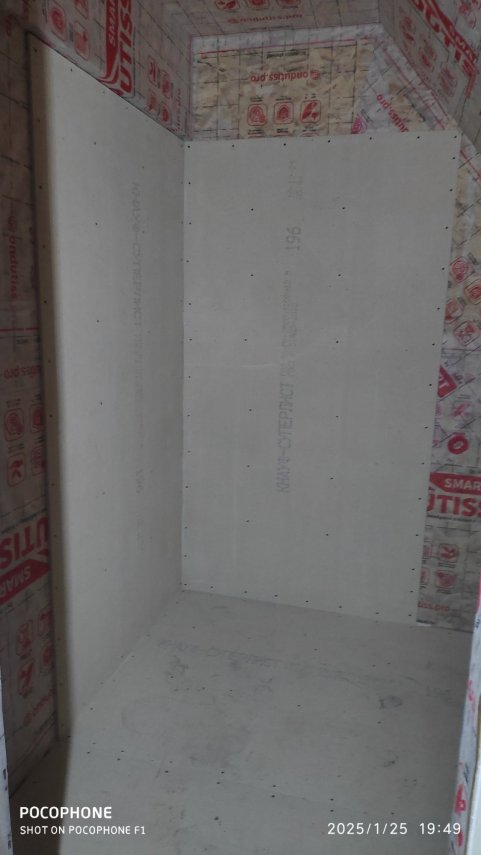

Обшивка комнаты гипроком а процессе.
IMG_20250125_165011

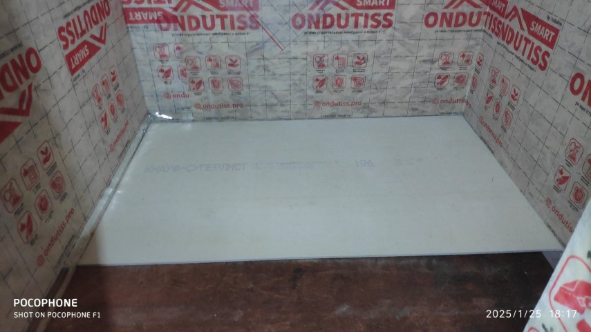

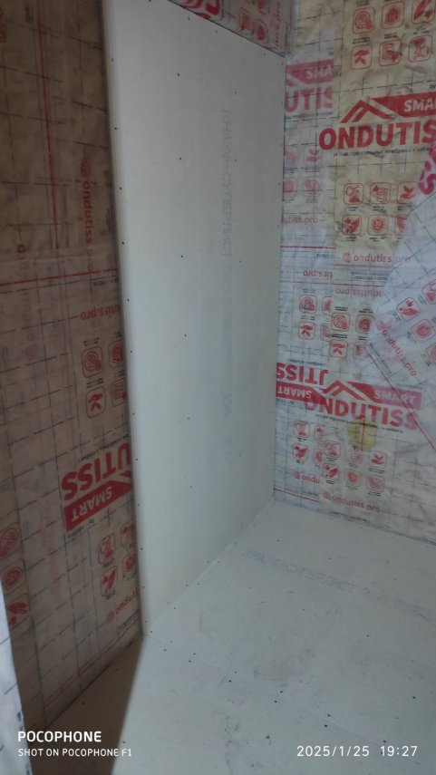

В санузле на пол стелим ГВЛв. На стены в мокрой зоне тоже. Угловые стыки заполняем герметиком на основе МС-полимера.
IMG_20250125_192725
IMG_20250125_194938
IMG_20250125_181730
IMG_20250125_165024
