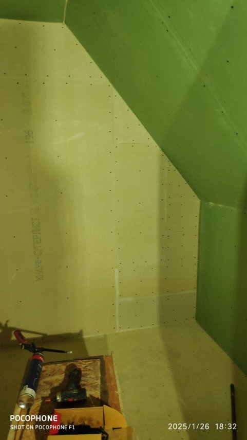

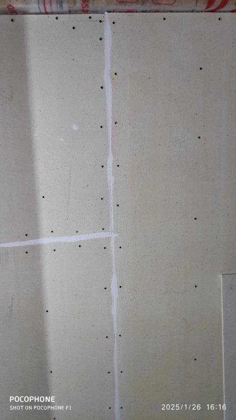

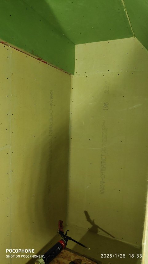

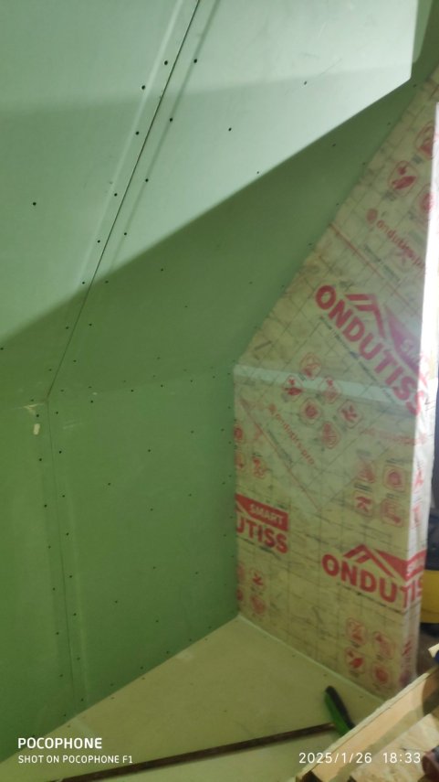

Мокрую часть санузла обшиваем листами ГВЛ, остальные поверхности ГКЛв. В мокрой зоне все швы герметизируем мс-полимером.

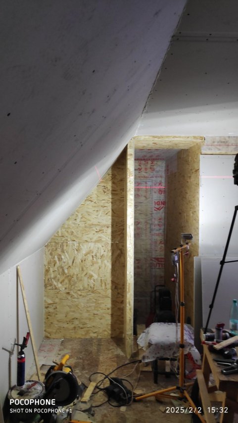

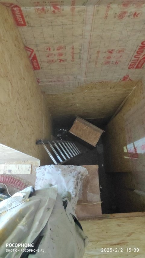

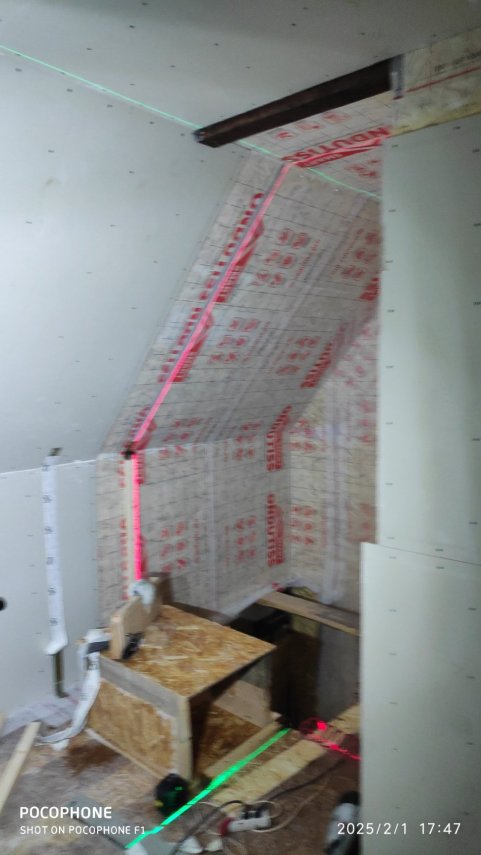

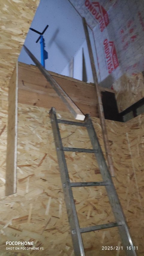

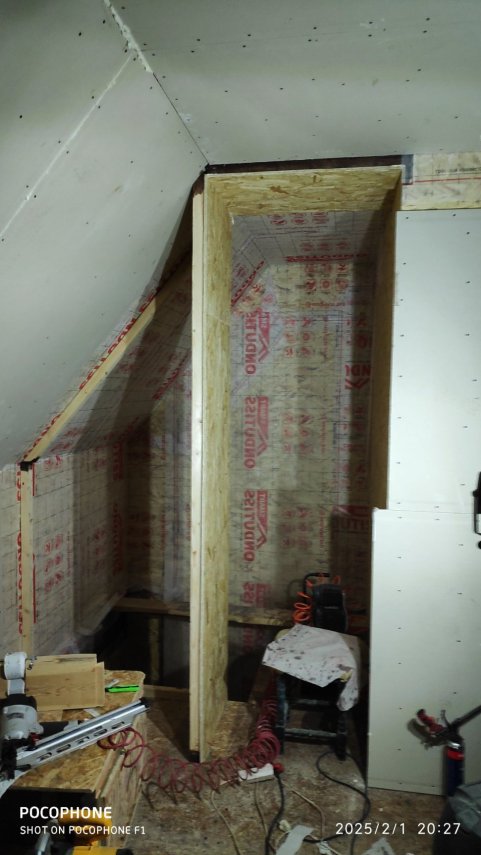

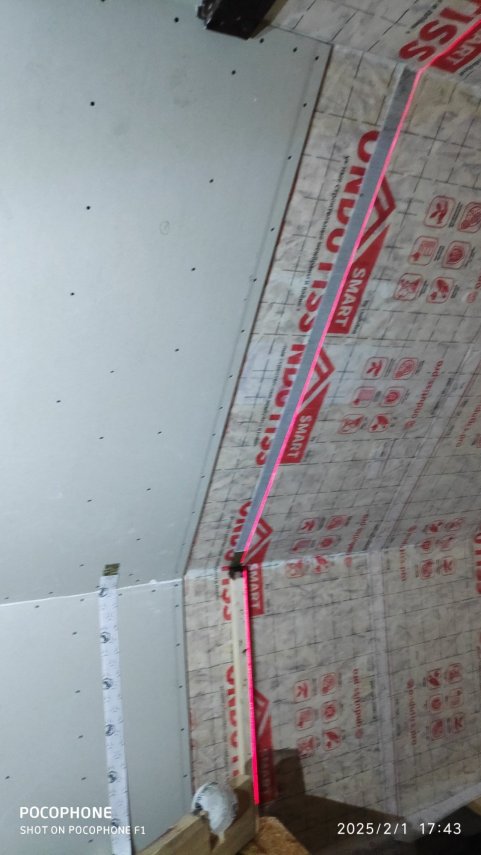

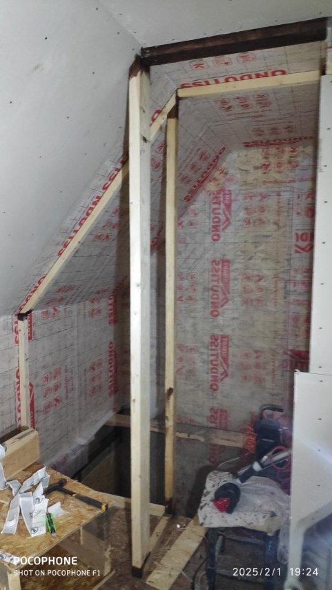

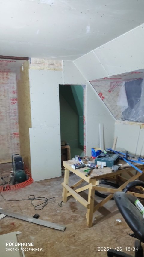

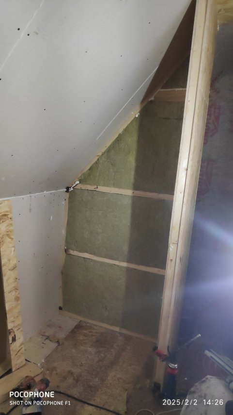

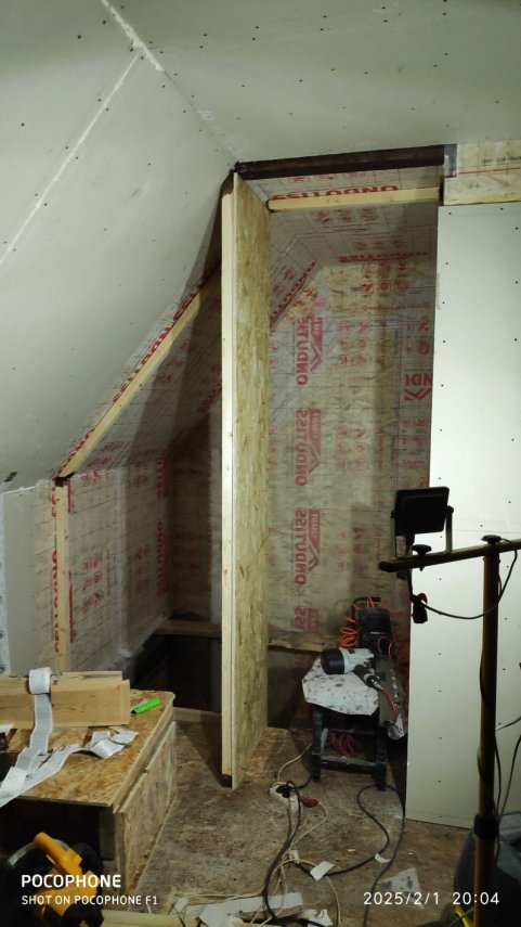

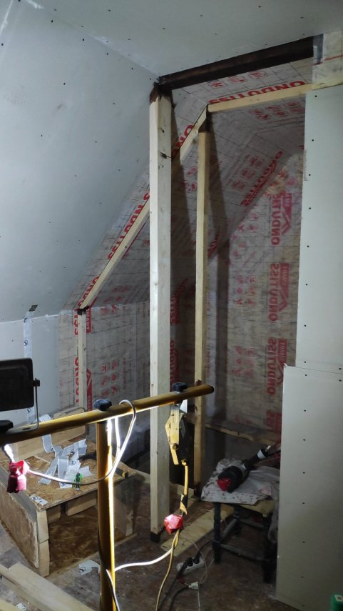

После того, как комната обшита гипроком, можно строить перегородку по краю комнаты. та перегородка будет выполнять в том числе функцию стенного шкафа

А эта приспособа использовалась для подъема гипрока, для облегчения усилий, и чтобы лист не ломался.

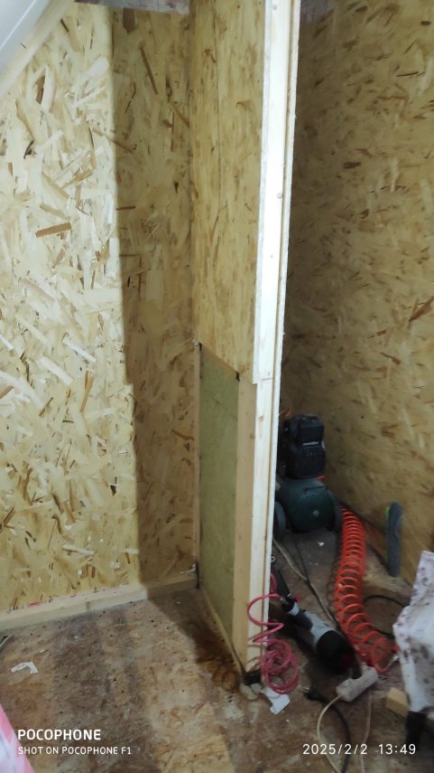

Как всегда, обустройство маленьких форм занимает времени больше, чем строительство больших :)

Сверху выглядит как бездна.
