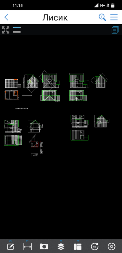

Дима, вопрос - вы делаете вот этот дом по какому-то проекту, либо делаете проект сами, либо делаете без проекта по своему наитию?
Проектировали конструктив сами под наши нужды. В процессе строительства, как обычно, вносились мелкие изменения (стены чуть раздвинули, санузел чуть увеличили, по кукушке до устройства стропильной системы окончательное решение не было принято). В общем, все как обычно. Ни разу не довелось работать по проекту, который не изменялся бы в ходе производства работ :)
В какой программе проектировали?

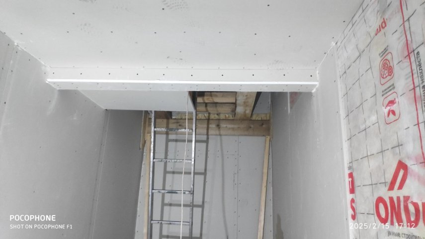

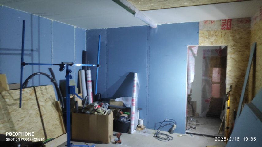

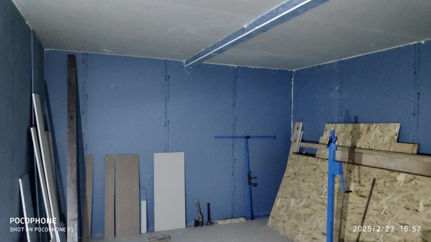

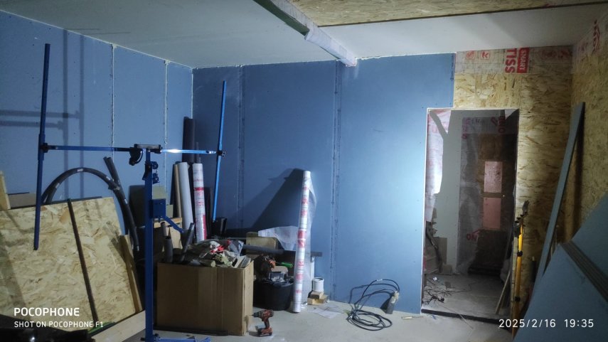

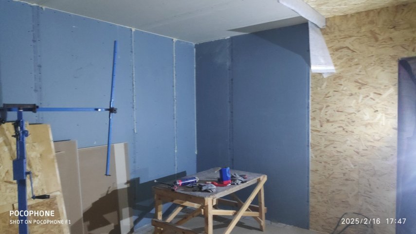

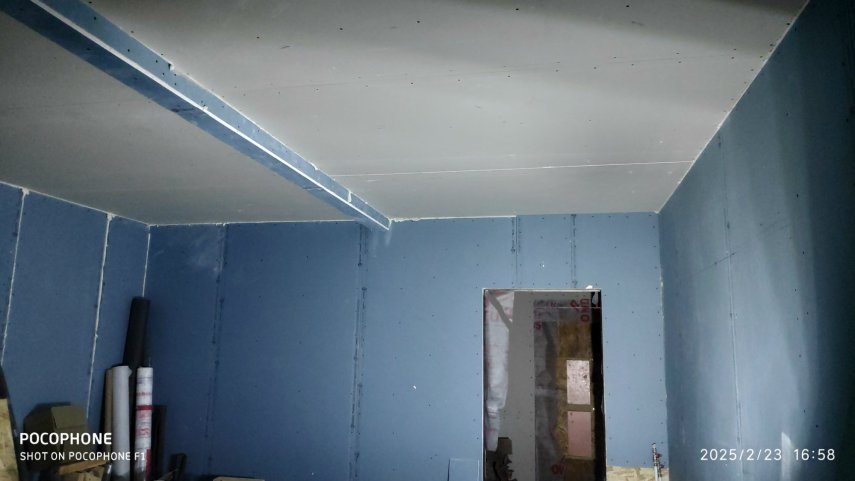

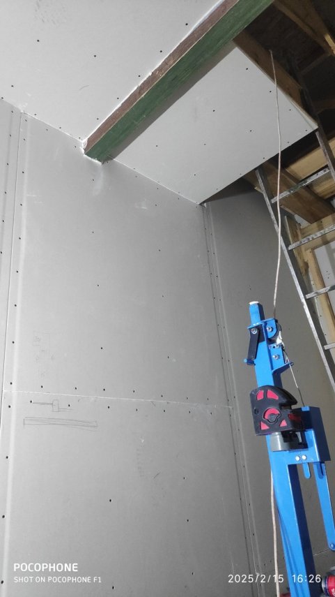

Первый этаж проще и идет быстрее.
IMG_20250216_193513
IMG_20250216_193516
IMG_20250216_174745
IMG_20250216_174758
И не забываем про пароизоляцию.

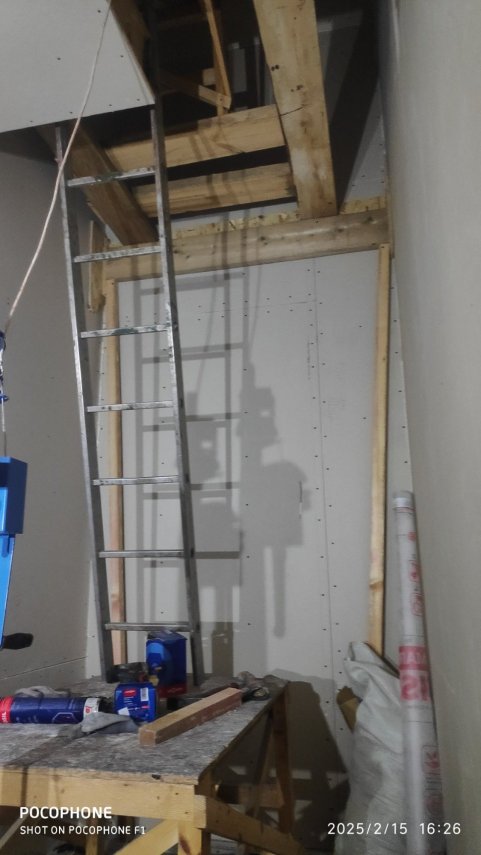

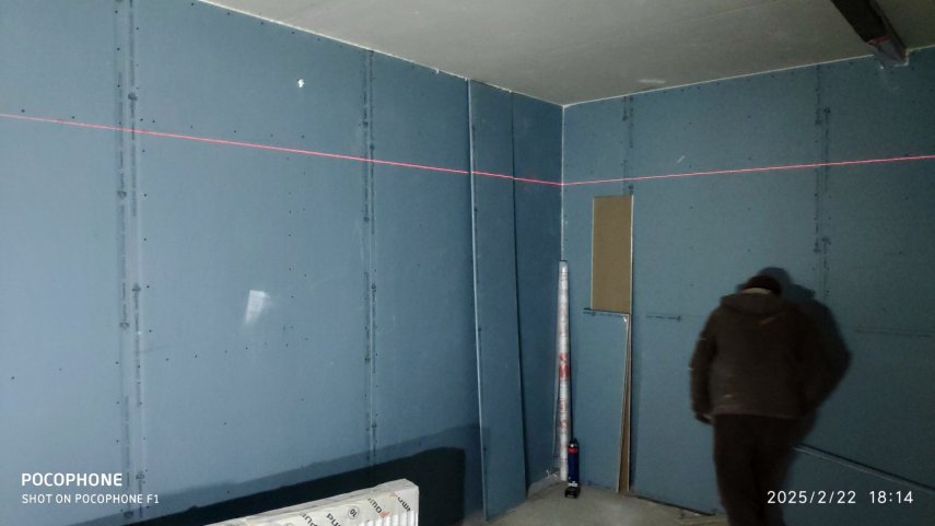

Лестничная клетка тоже почти готова. На втором этаче чуток осталось, но это уже после разводки воды.
IMG_20250215_171241
IMG_20250215_162626
IMG_20250215_162621

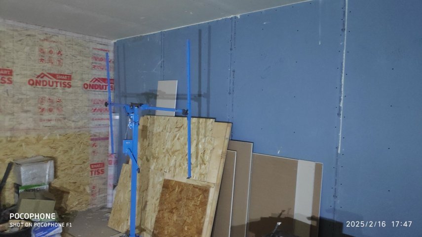

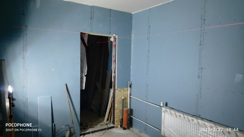

26 минут назад, Bagis сказал(а):
@Дмитрий 78 , этот синий гипсокартон реально работает, или просто маркетинг?
Да, хороший, прочный, вязкий, с фиброволокном, массивный. При звукоизоляции помещений мы его часто используем. Сапфир наверное получше будет, но сейчас сложно сказать, давно им не пользовались - ощутимо дороже.
При устройстве звукоизоляции можно . При звукоизоляции конечно комплекс мероприятий производится ( мембрана, вата, демпферная лента, два слоя гипрока). Но, если ухо чуткое, как у моей жены, например, то при сравнении разных гипроков можно :)
Этот гипрок даже тактильно иной. Он напоминает при резке 6,5 реставрационный. Вязко ломается. Абсолютно не хрупкий. Думаю, если стендик как в магазине соорудить с деревянным молоточком, то разница любому будет слышна. У него масса на 10кг выше чем у обычного.

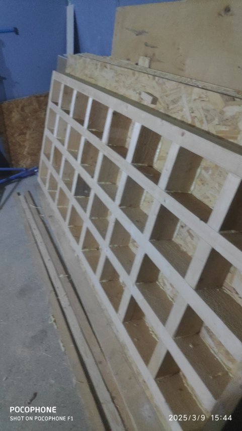

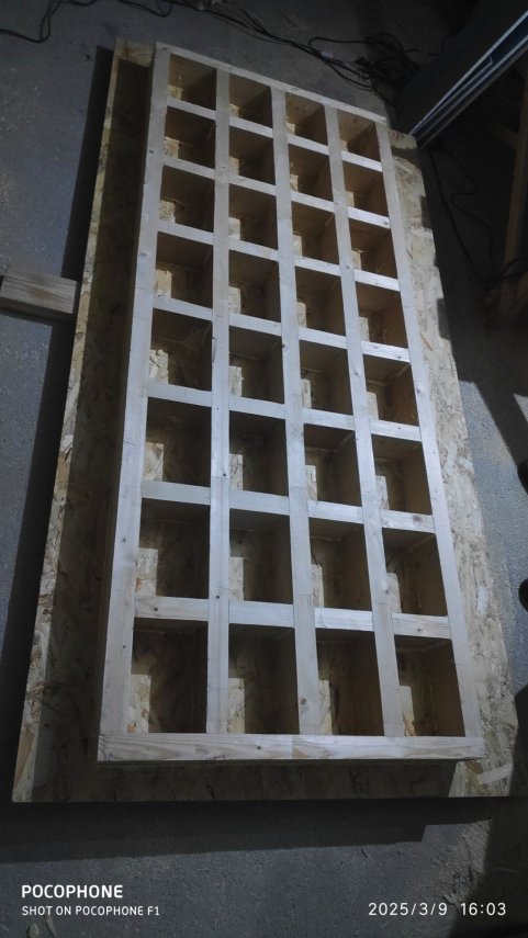

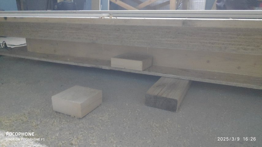

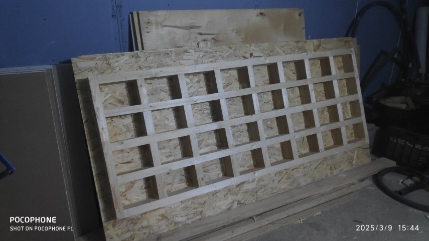

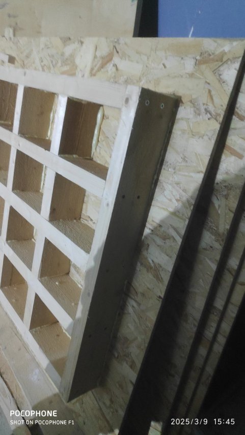

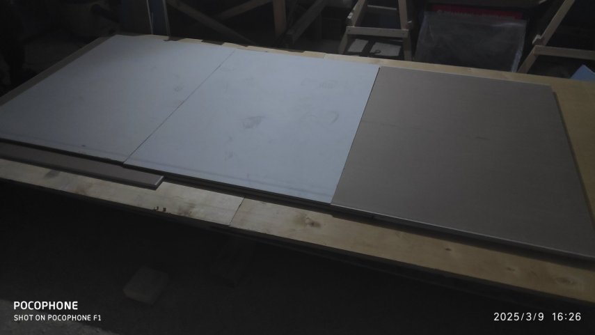

Не, сначала столярка. Входная дверь, окна, межкомнатные двери, лестница.
Для изготовления дверных полотен сооружаем опорную плиту для пресса. Для этого доски откалиброваны сначала пилой, затем рейсмусом, после приклеивания ОСП с одной стороны, со второй все дефекты были устранены прецизионным фуганком и приклеена вторая сторона из ОСП. Склеивалось все клеем РUR 501.
