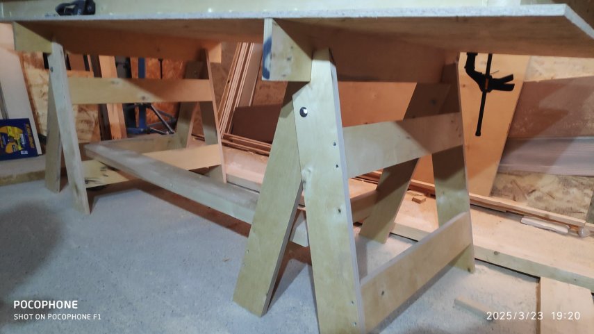

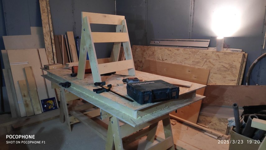

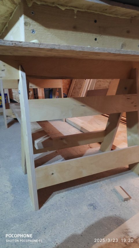

Под пресс-платформу изготовили складные опоры. Теперь на ней можно работать как на верстаке.
IMG_20250323_192025
IMG_20250323_192032

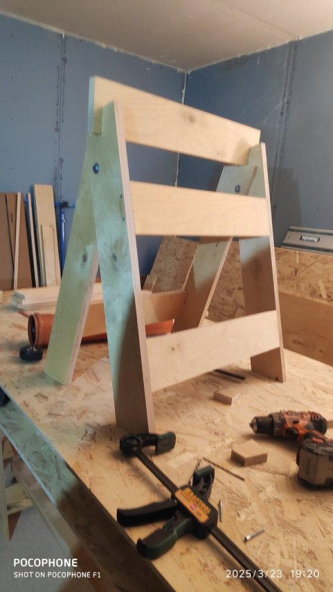

Следующая опора чуть поменьше - под циркулярку.
IMG_20250323_192046
IMG_20250323_192055

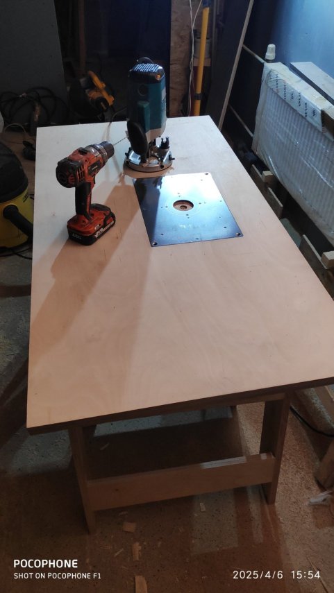

Форматник конечно из этого не получиться, )) просто циркулярка, и можно было бы фрезер врезать
А может лучше складной сделать? У меня где то есть чертеж, все дверники такими пользуются, там ещё и торцовку можно поставить
6 часов назад, Sano сказал(а):
Для выезда хороший верстак
Скинь, если есть.
Пилу обкатали. Здесь фото еще без линеек. После оборудования линейками и небольшого тюнинга прицела стало возможно выставить толщину пила без проверки с точностью до 0,25мм. С проверкой можно в ноль выставить.

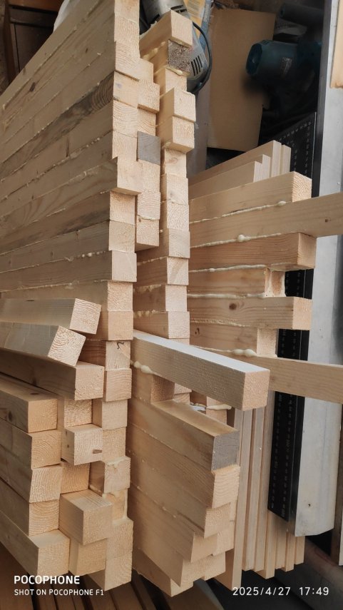

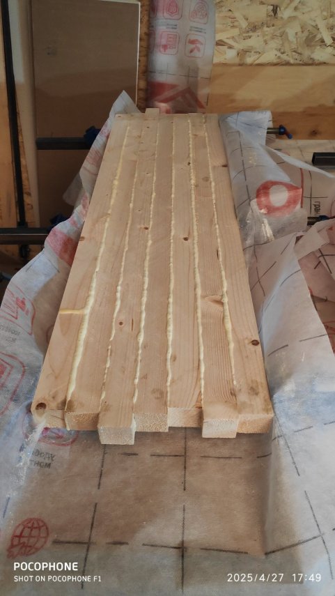

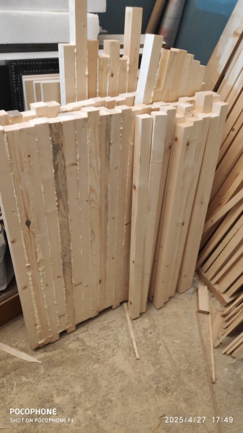

Процесс изготовления заготовок для ступеней лестницы идет полным ходом.
IMG_20250427_174946
IMG_20250427_174953
IMG_20250427_174927
IMG_20250427_174932
IMG_20250427_174924

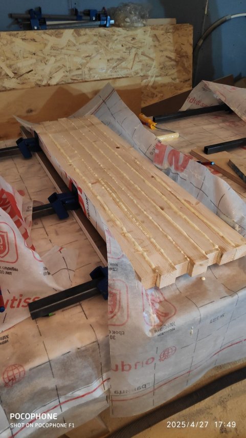

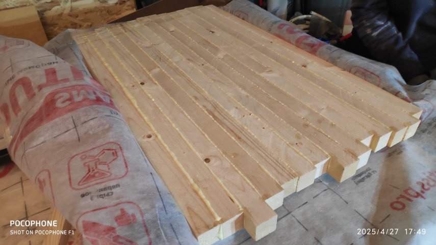

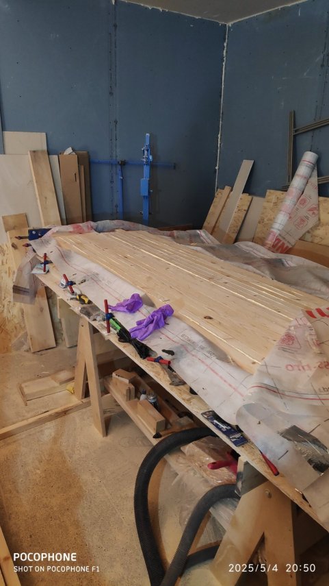

Процесс склеивания косоуров для лестницы. Самая длинная деталь получилась 3200. На стол поместилась
IMG_20250504_205019
1 час назад, Sano сказал(а):
такие щиты в рейсмус не влезут 😉
Влезут, сейчас на столе 2 щита по 320мм. Затем будут откалиброваны до 300мм
