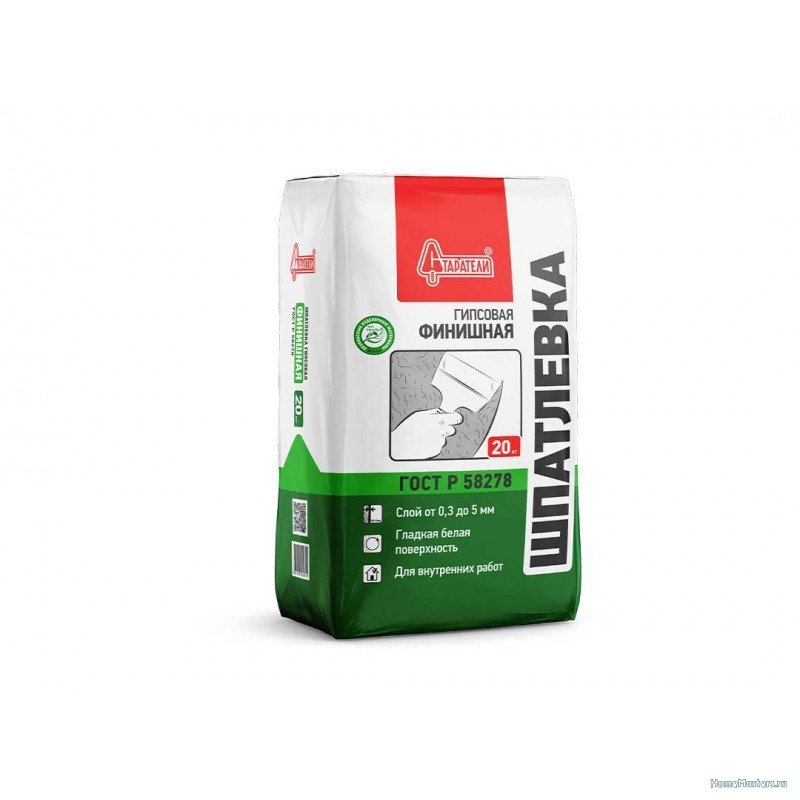

Гипсовая финишная шпатлевка подойдет перед поклейкой данных обоев? Если да, тот какая на ваш взгляд неплохая?
Гипсовая финишная это какая конкретно? Ни Старатели?
Подойдёт. Только впитывает она трындец как. Грунтовать её надо один раз грунтовкой, потом разбавленным клеем. Зато за счёт гипса в составе шпатлёвки (она больше не гипсовая, а полимерная с добавкой гипса), она никогда не раскиснет от грунтовки или клея, и не слезет, если вдруг отклеишь неправильно наклеенное полотно.
В общем поинтересовался. Саш, какую ты предпочитаешь финишную перед обоями? Чтобы легко шкурилась и не раскисла?
По-разному бывает. И гипсовые, и полимерные. Смотря что хочешь получить и какова цель шпатлевания и условия. У каждой шпатлёвки есть своя специфика. Если надо быстрее, не зависимо от высыхания зашпатлевать - гипсовая в помощь. Можно Волма-Финишем зализать, но шлифуется тяжело, правда и разгладить можно так, что шлифовать почти не придётся. Старательская легко шлифуется, но второй слой плохо ложится на первый - скатывается, влагу быстро отдаёт, а если увлажнить или прогрунтовать, то плохо держится на первом. Но вообще от гипсовых шпатлёвок руки забиваются быстро - они вязкие. Так же не получится проравнять на сдир, чтобы избавится от небольших волн, как это можно сделать Ветонитом.
