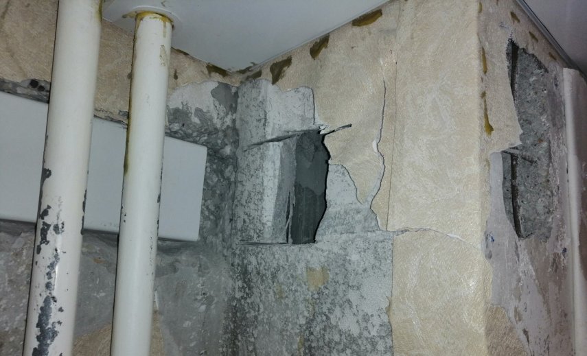

Можно ли так оставить? Не будет ли воздух заходить обратно?
Здравствуйте! Подскажите, пожалуйста? Можно ли так оставить? Не будет ли воздух из воздуховода от вытяжки заходить обратно на кухню? Просто они на одном уровне практически
IMG_20231206_132905
9 минут назад, bagayama сказал(а):
Вы объясните что это у вас будет.
Вытяжка на кухне. Где воздуховод вставлен, там будет идти воздух в вентиляцию при готовке. Это сегодня сделали. А где на фото подписано, естественная венцилиция, так было ещё от застройщика. Я просто думаю, не будет все обратно выходить. Я то хотела естественную закрыть совсем, а где будет воздуховод, там сделать её сделать. Но парень, который делал дырку, сделал её маленькой, только воздуховод заходит туда. Вот фото другое
IMG_20231206_193101_edit_111002656795561

Лихо он панели долбит...
То есть он вам сделал отвод к вытяжке над плитой.
Естественная вытяжка в любом случае нужна и должна остаться.
Чтобы не было заброса обратно в кухню, на вентотверстие естественной вытяжки надо поставить решётку с обратным клапаном.
Вы меня напугали! Почему лихо? Так нельзя делать??? Или опасно?
Ну плита не тут будет, а дальше от стояка. Просто мне нужно было спрятать в этом месте воздуховод, чтобы не мешал кухнному гарнитуру.
Да, я тоже за то, чтобы она осталась. Просто думала сделать её под воздуховодом. Но не много не так вышло. Это здорово, что есть такие решетки, с обратным клапаном, меня прям отпустило.. Спасибо! (почему-то модераторы скрыли мой ответ такой же)

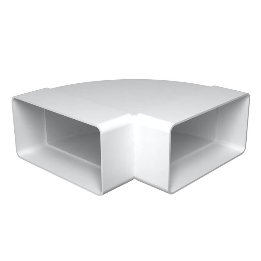

@Елена349 , обратный клапан на естественной вытяжке решает. Плюс воздуховод уже внутри вент.короба лучше закончить такой деталью, направленной вверх.
Супер! Я уже тоже думала, что-то подобное соорудить, боюсь такая штука туда не влезет. Там внизу мне выпилили немного узковато. Не проходит глубоко такой угол. Только воздуховод. Но может я и смогу впихнуть. Кстати, сетку от насекомых сверху надо же преклеить?
вещь совсем не нужная, если тяги в шахте нет то не поможет а если есть то и так всё будет нормально
@эдян , здесь вопрос не в тяге, а в том чтобы напор воздуха из вытяжки шёл вертикально вверх, а не забрасывался обратно в квартиру через решётку естественной вентиляции.
