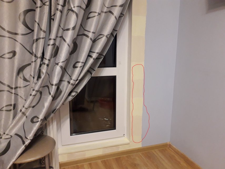

Проблема:
При температуре на улице -15°C и ниже на кухне на участке стены справа от балконной двери (обозначено красной линией) начинает появляться конденсат.
Дом панельный 2012 г.п., утепленный минватой, "мокрый фасад". Балкон защищен от ветра холодным остеклением (алюминий + одинарное стекло), неутепленный. Дверь - профиль 58 мм, одинарный пакет, газонаполненный с напылением. Откос - гипрок на пене. Сама дверь заменена 2 года назад, пропенена очень хорошо. Стена справа — капитальная, ж/б, за ней комната.
Температура внутри 23-24°C, влажность обычно 35-39%. Но это кухня, поэтому иногда бывает и 45% или чуть выше. В это время как раз и наблюдается выпадение конденсата.
Как я понимаю, тут проблема больше не с временным повышением влажности, а с избыточным охлаждением стены. Температура стены внутри обозначенной фигуры 13-14°C. Если сместиться за ее пределы вправо ближе к углу, то там примерно 15-16°C. Если сместиться вверх, то там вообще 17-19°C. Сам откос сухой, и охлаждается несильно, видать, помогает подушка из пены под гипрочным откосом.
Со стороны балкона видимых проблем нет. Есть тончайшая "косметическая" трещина на высоте примерно 2 метра от пола балкона, но вряд ли она как-то влияет.
При температуре за бортом -25°C и ниже плакать начинает еще и под балконным порогом.
Подскажите, в каком направлении искать причину? И как в этом случае принято поступать.
Спасибо.
В направлении раздела "Ограничение температуры и конденсации влаги на внутренней поверхности ограждающей конструкции" СНиП 23-02-2003.
Мостик холода имеется, трещина в стене и т.п.
Я бы соорудил на балконе легкое алюминиевое остекление в 1 стекло. Впрочем, у вас там культура :) - может, архитектурный облик низзя нарушать, даже если очень хочеццо. Тогда поискать трещину и залить её пеной, и/или локально подутеплить стену снаружи по той же технологии мокрого фасада...
У меня есть подозрение, что проблема может быть в углу в стыке плит. Возможно, это место имеет смысл расшить и заполнить заново.
Промерзает откос, что же тут непонятного? Сделайте снаружи утепление откосов и периметра вокруг окна в виде имитации портала. Можно из ЭППС самостоятельно изготовить, можно готовые накладки из полиуретана купить. Не нравится снаружи - сделайте изнутри. Заодно интерьер немного изменится.
