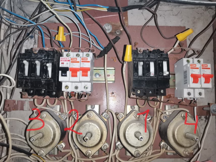

Здравствуйте, делаю ремонт в однокомнатной квартире 40 кв метров, проводку не менял, дому 25 лет. Такой вопрос человек говорит что выбивает свет когда включаешь пылесос (у меня не разу не выбивало). Говорит что квартира подключена в щитке на один провод, то есть идут 3 выключателя света в щитке на квартиру, а квартира подключена на один выключатель, говорит мол из за этого. Посмотрел четырешка соседняя кв подключена на 2 провода (на 2 выключателя). Вопрос для однокомнатной кварты хватит одного этого провода на всю квартиру ? Получается что по одному проводу идет все напряжение в квартиру я так понял (но кв однушка). Предлагают проводку делать по потолку (я не хочу так). И щиток предлагают заменить. Щиток я как бы не против но не знаю будет ли какой то эффект от замены щитка (все равно же на одном проводе будет) ну и вообще нормально ли то что однушка на одном проводе? Спасибо.

Вообще, сделайте фото вашего щитка, что куда подключено, так будет проще разобраться.
Вот фото получается у меня цифра 1
Цифрами я подписал сколько комнат в квартире.
1
Общая картина ясна - обычный старый щиток, в котором каждый наколобродил как хотел.:xrias: В квартиру к вам идёт кабель двужильный, т.е. вашими словами "одним проводом". В общем, если вам предложили заменить щиток, то соглашайтесь, если это предложили профессионалы. Надеюсь, новый щиток предполагается в квартире? ;) И тогда было бы неплохо заменить вводной кабель, т.е. кабель от щитка на картинке до нового щитка.

Счетчик стоит в самом щитке (старом) ну то есть чуть выше фотографии (в коридоре). В квартире газовая плита.
Думаете счетчик лучше в квартире сделать? Я думал может может выключатель просто новый купить на каридор который ограничивает нагрузку и сам отключается если нагрузка превышена или лучше в квартире делать ? А вообще нормально что у меня однушка подключена на один двухжильный провод к щитку ? Я смотрю там у соседей ограничение на выключателях 4500 ват. Ну в однушку мне я думаю то 4500 хватит)

Выяснить сколько кабелей (проводов) заходит в квартиру со щитка. Если один, то протянуть второй. К одному кабелю подключить свет, ко второму розетки. На линию света поставить в щитке автомат на 10А, на линию розеток автомат на 16А. Вот и всё.) Но чтобы разделить свет и розетки нужно будет переделывать проводку в квартире и не факт что это может получиться без кардинальной переделки, неизвестно как у вас там всё подключено.

Главное чтобы номинал автоматов соответствовал сечению жил кабеля (в первую очередь касается старого кабеля).
Ну и смотреть надо чтоб при прокладке новой проводки не перебили старую проводку, в первую очередь соседям.
Ощущение что у вас ранее уже проводку переделывали, т.к. изначально стояло везде по 3 автомата: 10А и 2 16A и первые провода были скорее всего алюминиевые.
