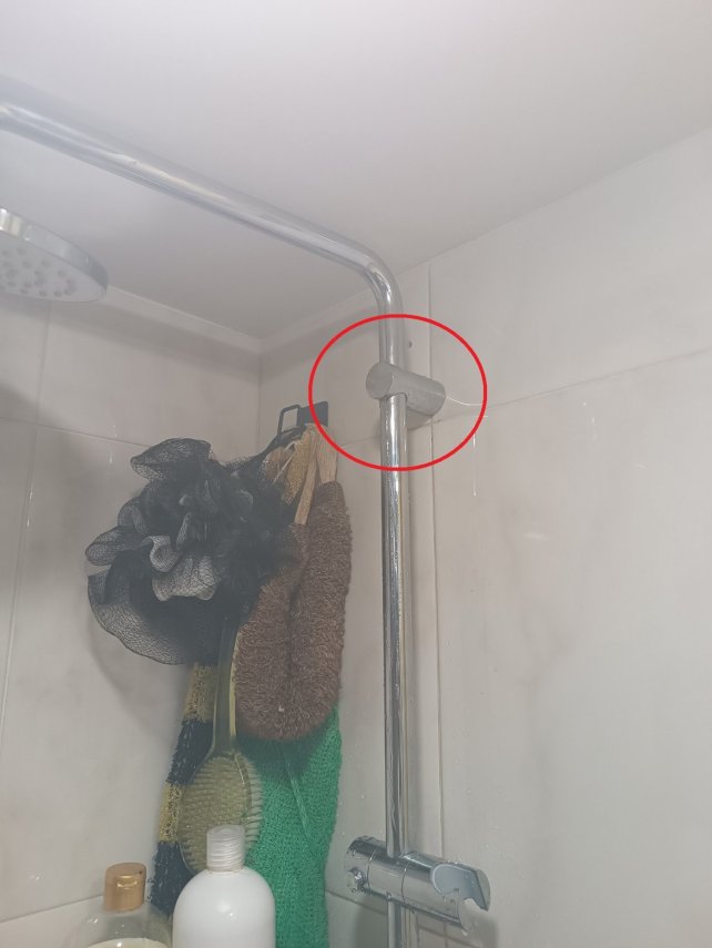

Возникла проблема с душевой инсталляцией Grohe (точную модель, к сожалению, не знаю, но вроде бы не принципиальный момент в моём вопросе). При включении тропического душа, начинает протекать вода по стойке, в месте крепления к стене (отметил на фотографии). В чём может быть проблема и как её решить?

Если стойка поворотная (скорее всего) то, возможно протёрлась труба об кронштейн крепления к стене. Как вариант - при креплении кронштейна к стене не утопили до конца винт, об него и трётся. Разбирать, смотреть, менять или варить.
Варианта 2 -1) протекание кольца уплотнения, 2) появление отверстия в самой трубке по разным причинам(протирание, электрохимическая коррозия).
В первом случае - замена резинки, во втором - замена самой трубки (достаточно дорогое удовольствие. В Последний раз люди заказывали трубку в Германии - цена с транспортировкой 18т и срок месяц)
В любом случае надо сначала разобрать.
Ха! Действительно, он же составной в этом узле. Тогда проще - скорее уплотнение повреждено.
