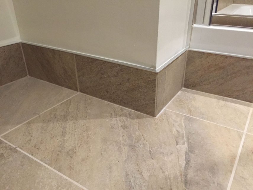

5 минут назад, Ольга Маврина сказал(а):
Сапожок это что такое?
Типа того:
