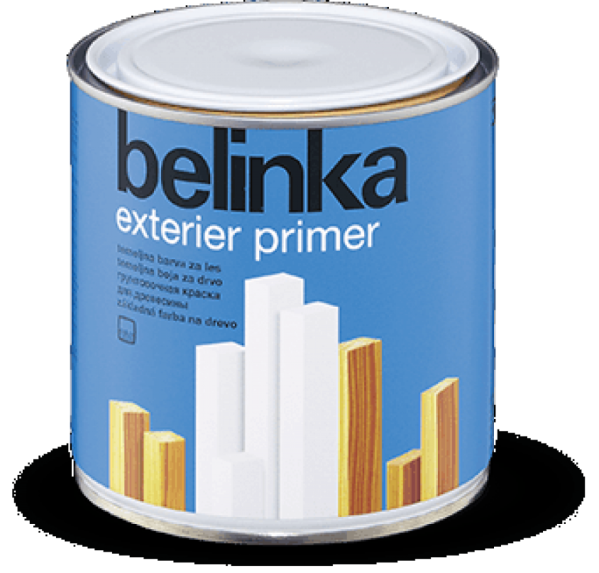

Для покраски древесины существуют краски для древесины. Возможность нанести краску на вагонку не говорит о том, что она для этого подходит. Так же как и нанести её на пластиковый или металлический сайдинг , технически можно. И она даже будет держаться. Но это не значит, что для этих целе пригодна. Как минимум должен быть спецгрунт по дереву.Belinka_Exterier_Primer.thumb.png.6a0193d15c41361166a64b97f69a57c2.pngХотя бы так.
Тем более хвойная порода. Без спецгрунтов вылезет смола, будут пятна. Будут проблемы с адгезией.
