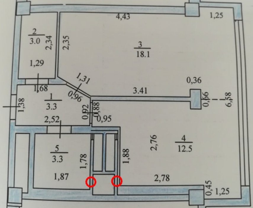

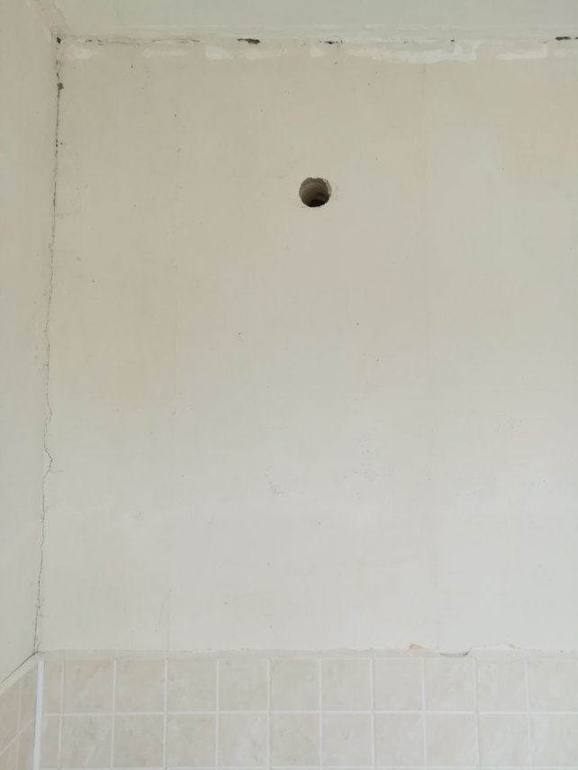

Здравствуйте! Прошу помощи специалистов для расчета вентиляционного отверстия в стене. Сейчас в 1-комн.квартире (40 м2 или 110 м3) имеются два вентиляционных отверстия на кухне и в санузле (помечены красным на схеме). Оба отверстия уходят в одну вент.шахту и имеют сомнительные, по-моему мнению размеры. Диаметр каждого отверстия 7 см. В квартире будут проживать два человека и хотелось, чтобы приток свежего воздуха был максимальным.
Как рассчитать оптимальный размер отверстий?
Можно ли расширить одно отверстие только на кухне (так как дверь в санузел не всегда будет открытой)?
Какими способами можно сделать расширение отверстий (учитывая состав стены предположительно из пеноблоков и глубину 15 см)?

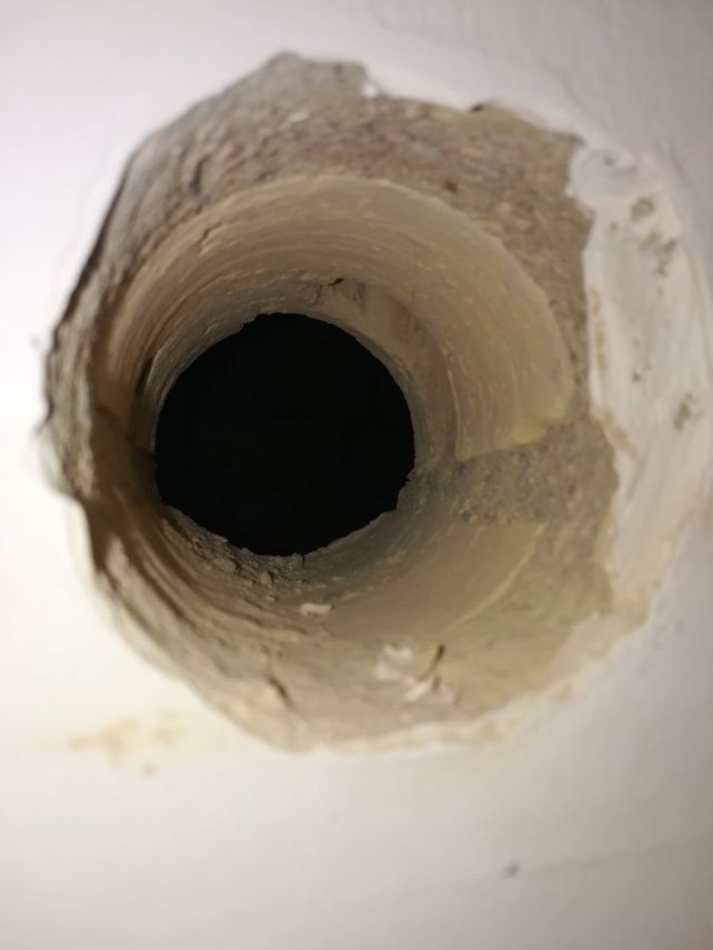

так приток воздуха не отсюда будет, это вытяжные отверстия.
Если они только на коротком участке заужены, а вент шахта большая то ничего плохого, ток воздуха будет быстрее в этом зауженом канале.
А для свежего воздуха вам нужна проточка, приточные клапаны, форточки, или открытые окна
Думается - какая коронка была в наличии у строителей, такие отверстия и сделали:D Надо расшарошить хотя бы до сотки, чтобы была возможность поставить принудительную вытяжку. Ну, и про приточку не забывать.
