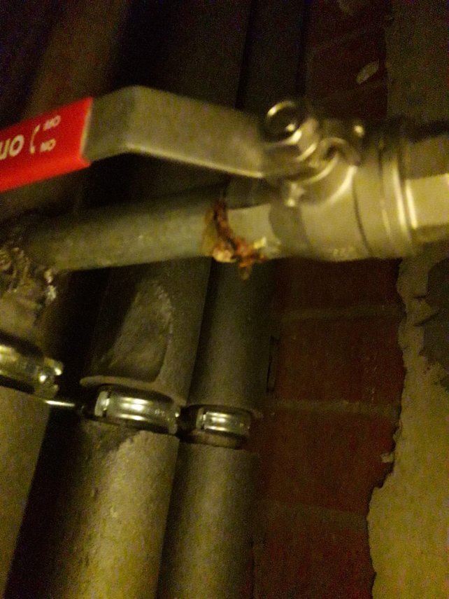

Здравствуйте.

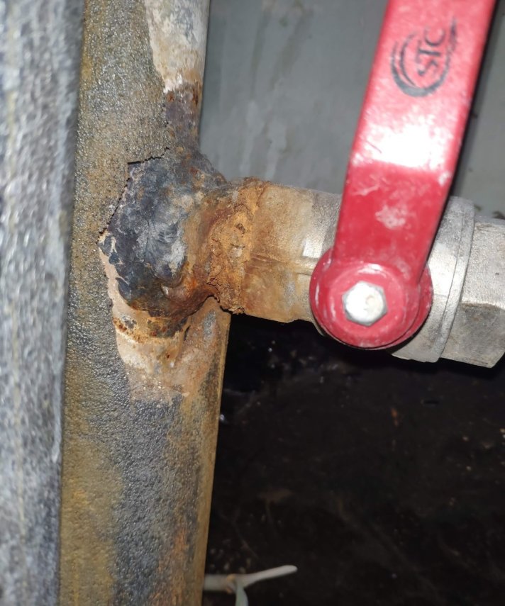

Регулярно появляется течь в месте стыка стояка с шаровым краном (идёт на полотенчик) .
Началось пару лет назад,до этого 7 лет было всё хорошо (ремонт был в 15году).
Сначала нижний отвод полотенчика отрезали(был такой же длинны как верхний) и сделали вставку из пропилен.трубы см.фото. Продержалось год, опять начал потеть стык крана и стояка. Заменили кран,отрезали кусок трубы (кран стал ближе к стояку,отвод к полотенчику короче) простояло год, всё ок.
Вчера заметил опять потеет стык крана и отвода полотенчика.( на фото отмечено стрелкой где потеет)
Подскажите пожалуйста как раз и навсегда решить этот вопрос?
Мастер из УК (он мне и делал все эти вышеописанные манипуляции) талдычит мне,что у меня заужение где стык с Рехау,а поскольку подача воды снизу,то типа застой в нижнем подводе,т.к. заужение.
Может перемычку поставить между подводом и отводом полотенчика?

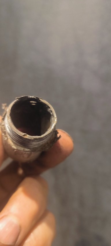

Фото трубы которую отрезали год назад прикрепил...
Помогите пожалуйста!
Может и застой, может и вообще шламом забиться. Но это повлияет только на эффективность работы полотенчика, а протечка здесь причём? Это плохая запаковка соединения отвода и шарового крана.

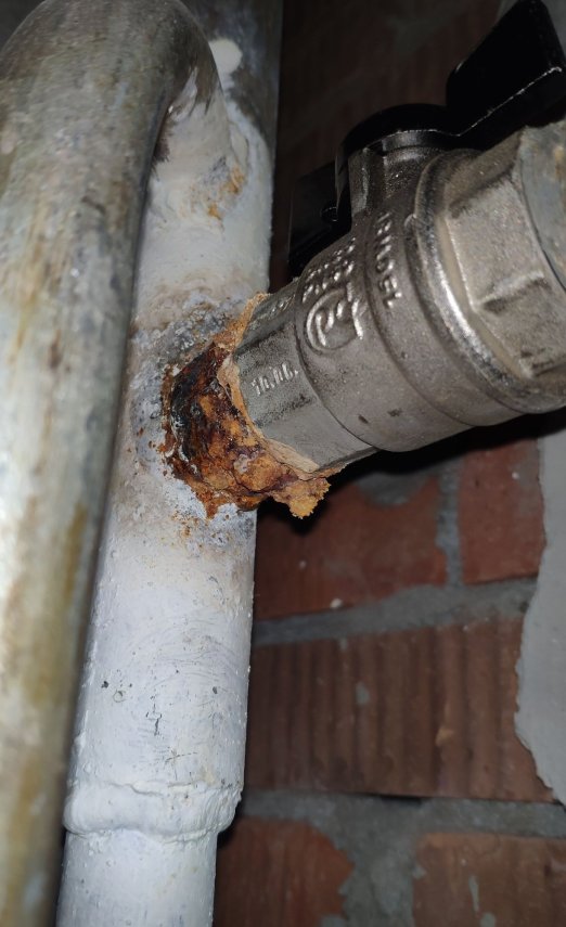

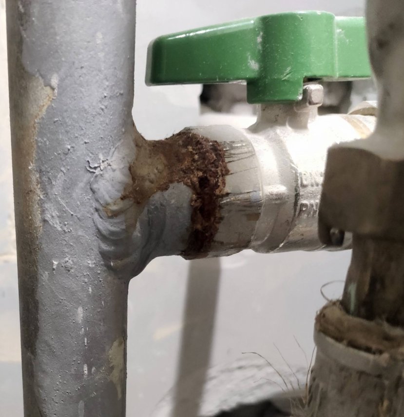

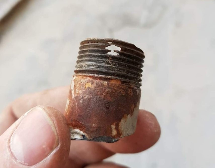

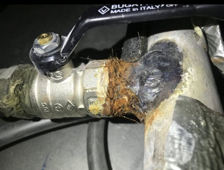

@Сергей Кузин - причина вашей проблемы подшламовая коррозия (поиском) Оптимальное решение - переварить стояк ГВС по прямой, без врезок на ПС и поставить вместо водяного ПС электрический. В противном случае отгнивание стальной резьбы будет происходить регулярно, каждые 5-7 лет, потому как в вашем районе система водоподготовки ГВС не отвечает Нормативам, плюс к тому же не чистят грязевики в подвале и шлам гуляет по всей системе. По этой проблеме я уже более 10 лет собираю примеры, случаи и решения в свой фото альбом.

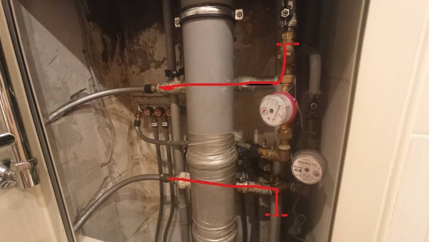

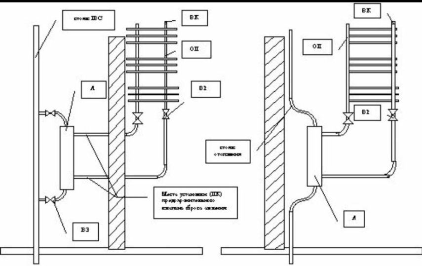

Либо есть такое решение.
Первое фото - стальная муфта приваривается к стояку, а внутрь вкручивается бронзовая резьба по всей длине и тогда эта резьбовая бронзовая (только не латунь) втулка прослужит долго, но от вн.зарастания шламом она всё равно не спасает, только ржаветь не будет.
Второе фото - отдельный контур для ПС со своим подготовленным теплоносителем и ПС работает за счёт гравитационного насоса, гор.вода поднимается вверх, холодная опускается вниз.
... о чем есть специализированный пост о собстственном опыте
Здравствуйте. А почему не латунь обьясните пожалуйста,сантехники из УК хотят ставить именно латунь,говорят что разницы никакой,она мол тоже не ржавеет. И еще один вопрос:может быть вообще этот отвод на полотенчик сделать из армированного полипропилена? Там ржаветь нечему?
Вот такой кусок стояка предлагают заменить,во всем винят типа гнилые трубы...
