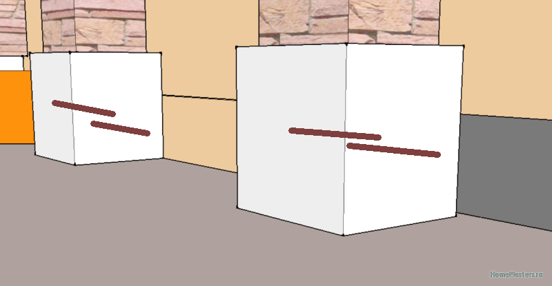

Принял решение 'внутренние' столбики вблизи фундамента делать по аналогии с теми, какие были внутри дома.
А 'внешними' опорами будут винтовые сваи. Возник вопрос по внутренним.
Столбики внутри дома были в сечении 12х14.5 см, высотой около 70 см.
Столбики веранды будут 20х20 см (снизу немного шире), высотой 120 см.
На картинке:
1. слева - как бурил отверстия и забивал арматуру для столбиков внутри дома.
2. справа - вариант для арматуры столбиков веранды.
- Какой вариант лучше, слева или справа?
ПС Снаружи дома подошва фундамента выступает за пределы фундамента не на 50 мм, а на 30 мм.
Т.е. опирание столбиков веранды на бетон подошвы будет меньше, а нагрузка сверху выше (добавится снеговая + ветровая).
Желательно хорошее основание столбиков при опирании на утрамбованный щебень.
