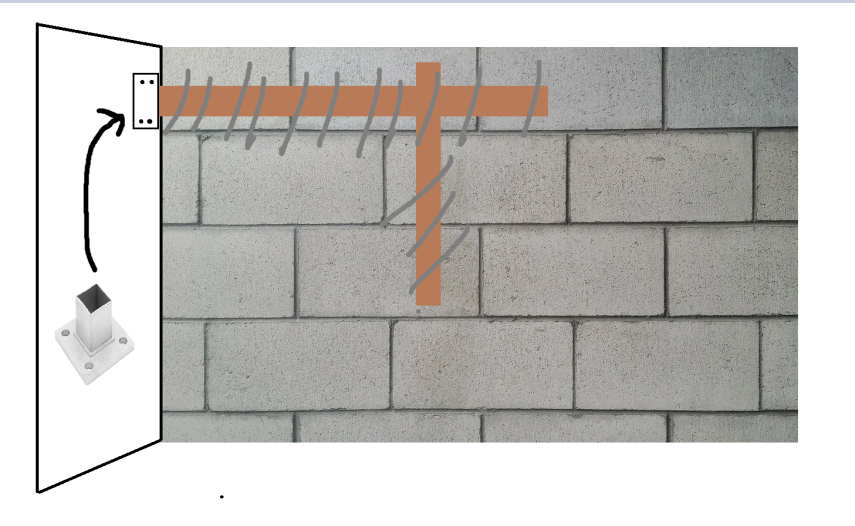

Возникла задумка повесить бойлер на случай отключения горячей воды, но вот проблема: кап стена только одна - за стояком с трубами.
Идей для усиления места подвеса газобетона две: металлический профиль, который будет вмурован в газобетон, а одним концом прикручен к кап стене или вложить несколько кирпичей с усилением чем-то металлическим, но кирпич, как мне кажется, вырвет из стены

ну я хотел на 50 хотя бы
там сам бак около 20 кило, итого, около 70ти полная нагрузка
короче, идея типа такой: несущий профиль посредством фланца прикрепить к кап стене и дополнительно к нему прикрутить пластину... хз, пусть 500*50*3мм. ну и замуровать это все, естессна
