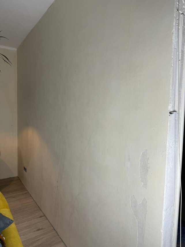

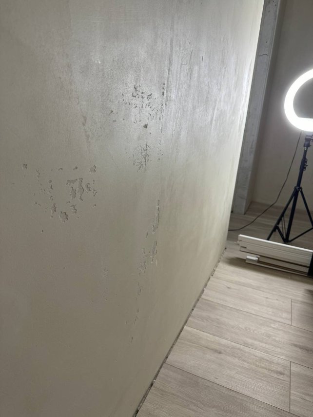

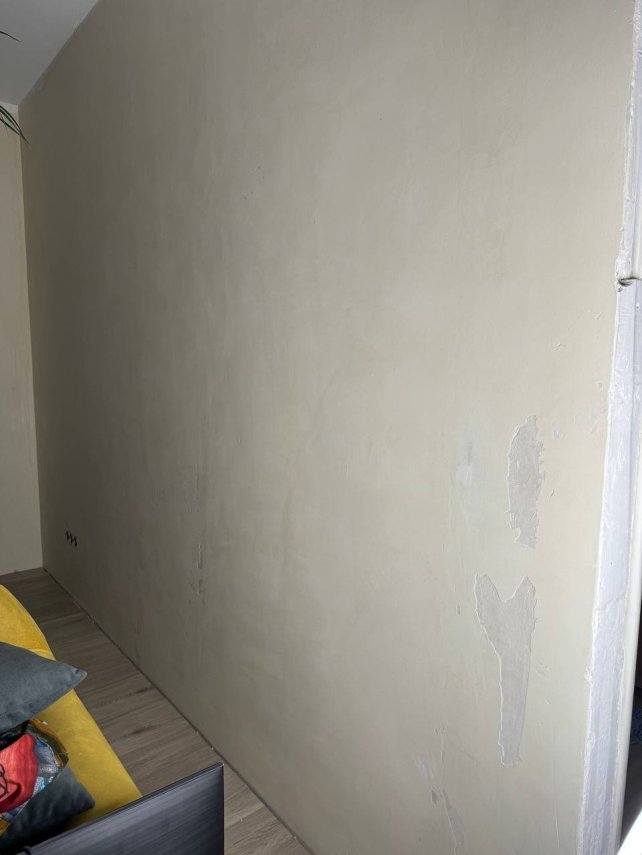

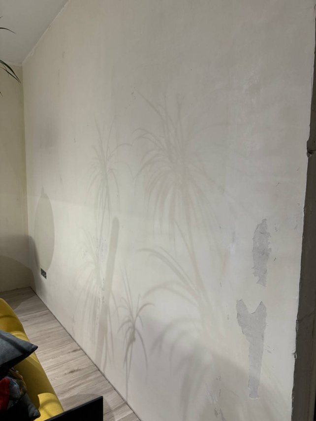

1. Большая часть стен достаточно ровные, но на одной есть сколы (первые фото). Могу ли я замазать финишной шпаклёвкой только их, а не всю стену? Поверх грунтовки, конечно. И можно ли обойтись тут без стеклохолста?

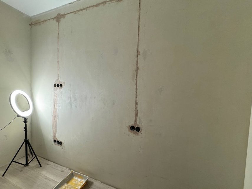

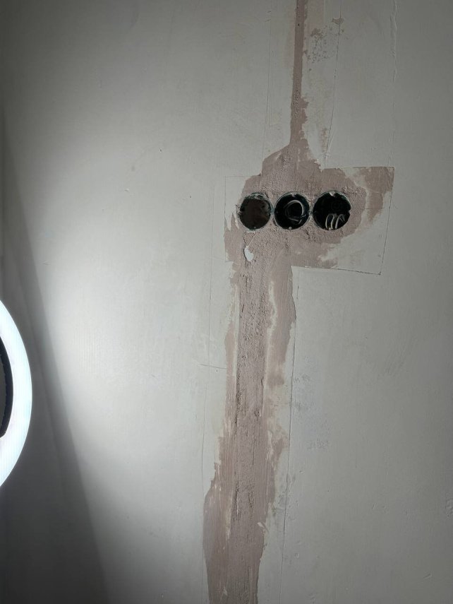

2. Как быть со стеной со штробой? План был такой: закрыть места штробы стеклохолстом одновременно с финишной шпаклёвкой. Шпателем максимально выровнять. Опять таки не хочется лишний раз трогать углы, я не уверена что сделаю их ровно, а сейчас они ровные.

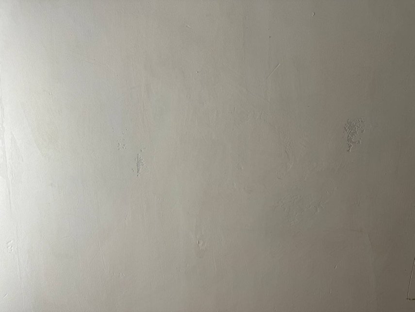

Сколы и все раковины замазать надо предварительно, но это не избавит от необходимости шпатлевать полностью всю стену. Под покраску стеклохолст клеют в обязательном порядке, тем более, что есть штробы. Кроме того степень подготовки под покраску у Вас неудовлетворительная. Она не тянет даже на К2. Даже на фото видно, что поверхность вся бугристая. Такую поверхность ещё мазать и мазать!
Частично холст?! Вот тебе ещё лишняя шишка, волна. Когда хотят частично наклеить холст, делают выборку глубиной 0,5-1мм под полоску холста.

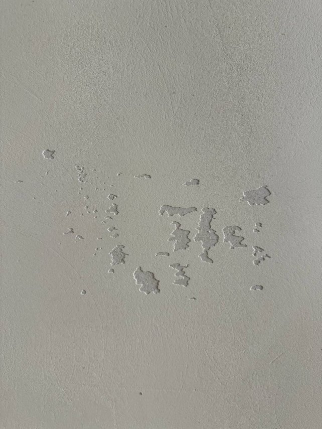

Второе, что бросается мне в глаза после корявой поверхности, это перегрунтованное буквально запломбированное основание. (4 и 7 фото). Очевидно это клей. Море клея. Это 100% проблемы с адгезией и нанесением шпатлёвок и красок. Я бы в данном случае немного перевернул тех.карту: сначала бы наклеил холст на клей Коль ТДВ; он так же состоит из крахмала, но до 30% воды в нём заменено латексом. Поэтому данный материал без проблем взаимодействует с остатками крахмала. А уже ПО холсту наносил бы выравнивающие, затем финишные шпатлёвки. После поклейки "заморозил" бы холст Су-Кушем, либо Фёст-Коатом, затем 1,5-м правилом бы разровнял Гарниссант слой в одном и слой в другом направлении. Пошмурыгал бы рубанком 60см, и заламинировал бы финишем. Под декоративку бы вместо финиша, накрыл бы тем же Гарником и шлифанул Р180.
только перед холстом всё таки нужно заделать дефекты и штробы
