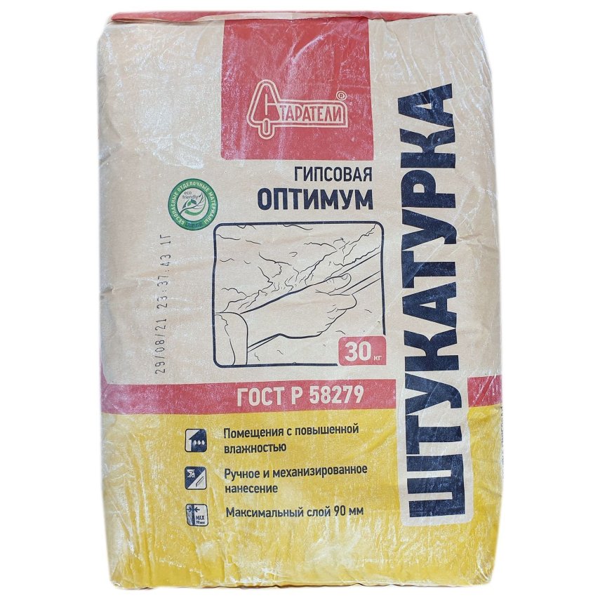

Вот это грубое нарушение! Какой гипс в ванной?? Есть цементные смеси. Но работать с ними лично для меня - мучение! Поэтому подскажу другой вариант: влагостойкая гипсовая штукатурка на основе ГЦП-вяжущего "Старатели-Оптимум".
Пластичная, почти как гипсовая, влагостойкая почти как цементная. Может использоваться в сырых помещениях. Далее по плану. Но шпатлёвки должны быть влагостойкие.
! То, что сейчас на потолке, обязательно удалить полностью до плиты! Это очень важно!
