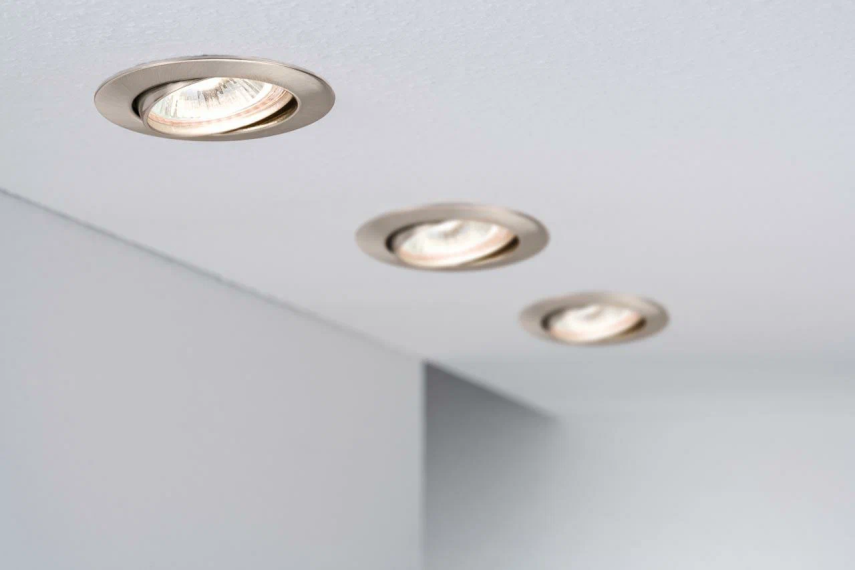

Здравствуйте, при планировании кухни отступили от стены 600мм и поставили в натяжном потолке три светильника G53. Не учли что на современных гарнитурах, и именно на том что хочет супруга! верхние шкафы глубиной 600мм, тем самым они закрывают половину плафона, какие есть мысли что придумать? Перетягивать потолок не хочется... Другие, например точечные светильники не пойдут, так как дверцы шкафов открываются вверх

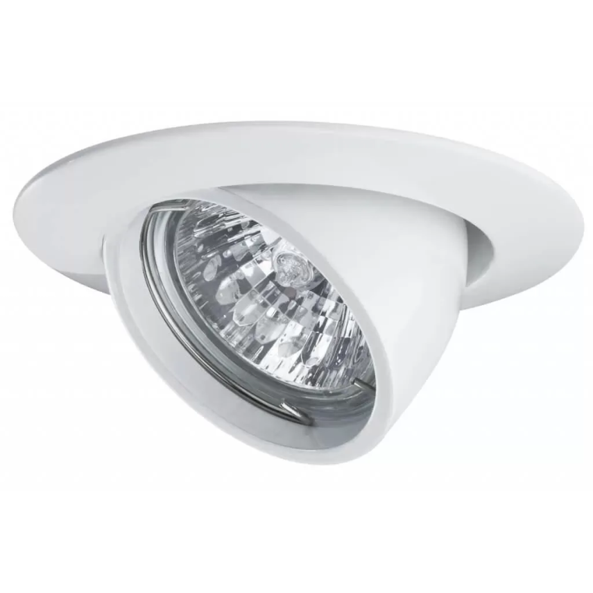

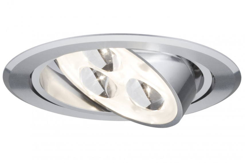

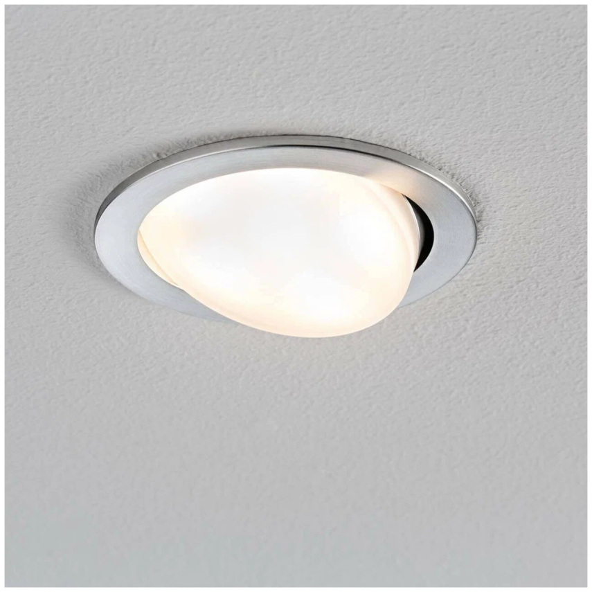

Насколько помню, были раньше точечные светильники с направленным освещением, может такие вам помогут.
