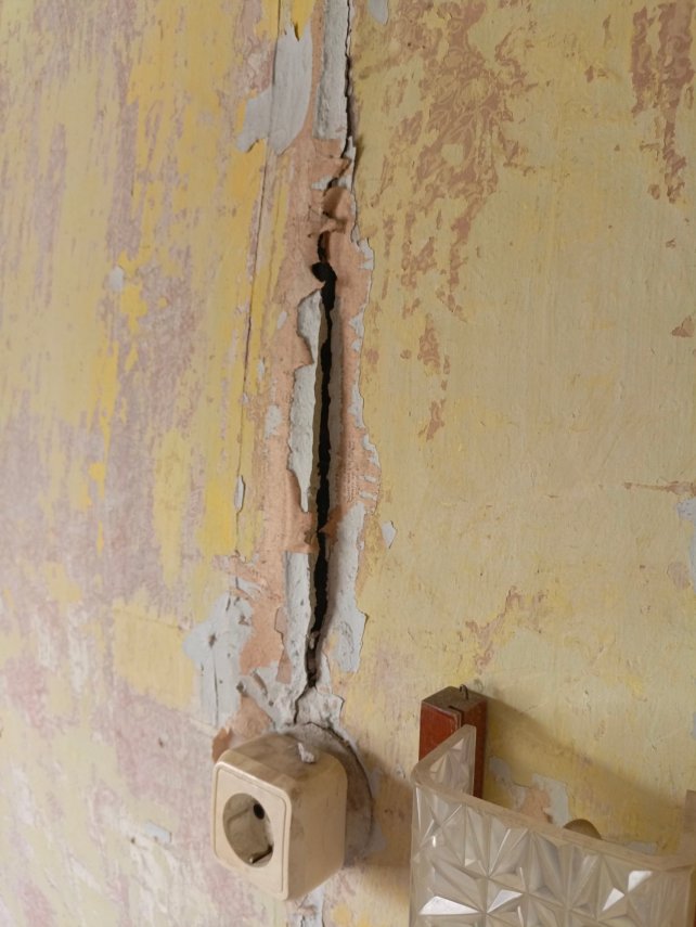

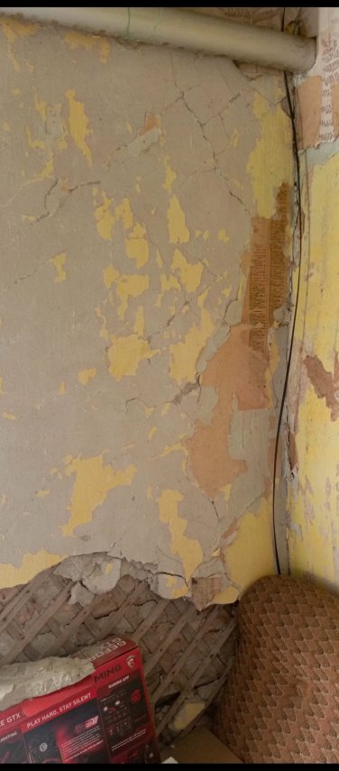

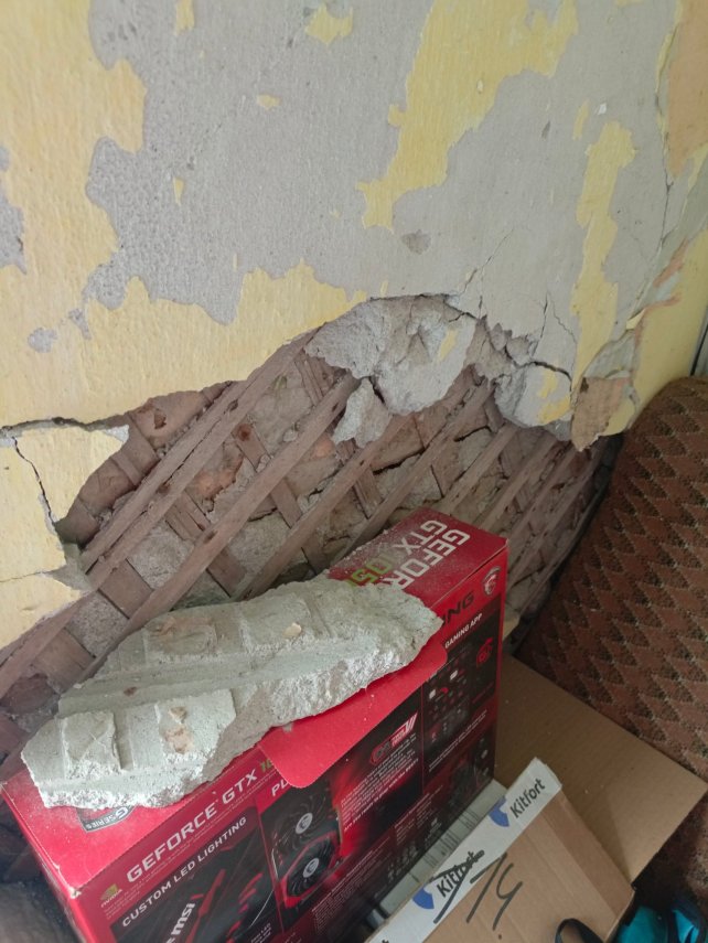

Недавно переехали в старый (около 65-70 лет) дом и в одной из комнат вот такая ситуация со стенами. Что и как можно с этим сделать? Раньше только косметический ремонт в квартире делала так что даже в голову ничего не приходит. Отколупать все до деревяных решеток и штукатурить? Или какие-нибудь ещё варианты есть?

@Sano штукатурка местами вздулась, не знаю видно ли на фото, гипсокартон нормально закрепится на такое? 🤔

Гипрок крепится не в штукатурку а в дерево.

Зависит от того сколько вы готовы вложить денег и сколько места от площади по полу готовы потерять зависит и решение.
Можно все сбить и оштукатурить с набивкой стальной сетки, но если поспешить, то может потрещать при сушке (древесина сначала разбухает, потом сохнет и гипс трещит)
Можно традиционным образом гипрок поставить. Можно гипрок поставить на пену. А можно вообще все снести и заново построить.

Так быстрее, проще и надёжнее.

Обшивая стены гипроком вы теряете полезную площадь. Демонтирую старые стены и строя новые вы кроме сохранения площади получаете еще и возможность чуть сдвинуть стену в ту, или иную сторону без организационных последствий.
