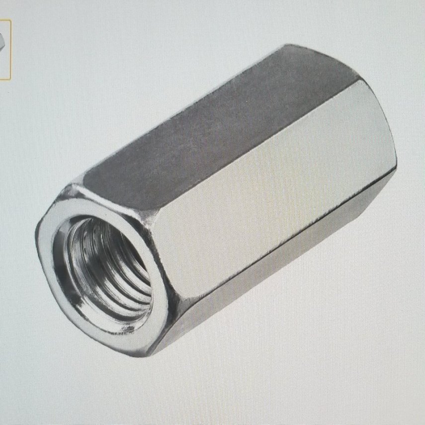

Добрый день! Заводской удлинитель толкателя кнопки смыва подвесного бачка (Teymi) приставного унитаза короткий, нужно удлинить (надставить), чтобы нажимал исправно.
ВОПРОС: как можно удлинить, соединив два толкателя (на фото) между собой?
Казалось что на толкателе пластиковом резьба. Купил удлинительную соединительную гайку М10 (на фото). Не наворачивается. разрушать профиль толкателя пока не хочу. В продаже их нет.
Кто сталкивался с удлинением, подскажите плиз.

Благодарю за ваше решение. Оно должно работать.
И вы же натолкнули на еще одно решение.
Взять отрезок трубки (шланг) гибкий и закрепить хомутами.
И да там не резьба а насечки.
БЛАГОДАРЮ!!!
