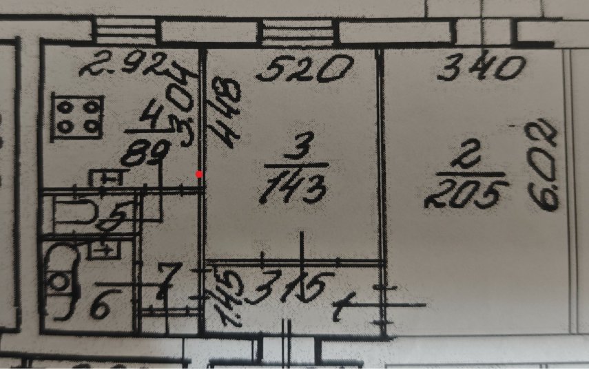

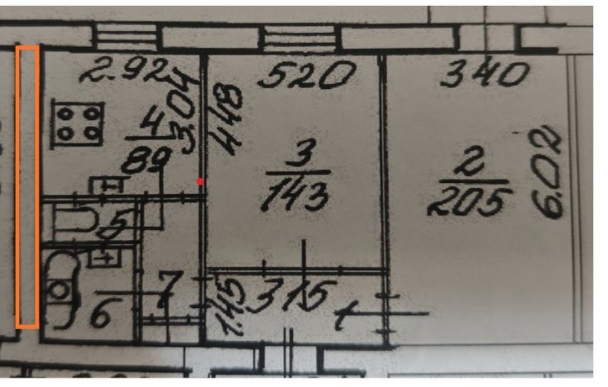

Вопрос, может кто знает/сталкивался. Дано: дом 56-ого года постройки, сталинка, 5-й (последний) этаж. На кухне есть вытяжка (на той стороне/стене где плита), на противоположной стене - это стена между кухней и комнатой - под потолком (потолки высокие ~3.5м) отверстие примерно 7х10 см, правильной формы. Со стороны комнаты отверстия нет, при простукивании звук везде одинаковый. Во время ремонта отверстие заклеили обоями (не сказав мне), так что просунуть туда что-нибудь сейчас нельзя. Интересует что это за отверстие - может, доп. вентиляция? Может, кто-то такое встречал. Всем спасибо!
{Зеркало туда засуньте и посмотрите наверх. Либо тяну проверьте дымом.
Заклеено обоями - просунуть туда что-нибудь сейчас нельзя, есть только микро щель на стыке обоев. Дымом пробовал - вроде тяги нет, но может просто канал забит мусором.
Спасибо, да - это понятно, интересно все же что за отверстие напротив
спасибо! пусть ждет след ремонта, пока трогать не буду
Похоже на старую коробку, реально, когда-то похожее у отца видел, когда ремонт делали
