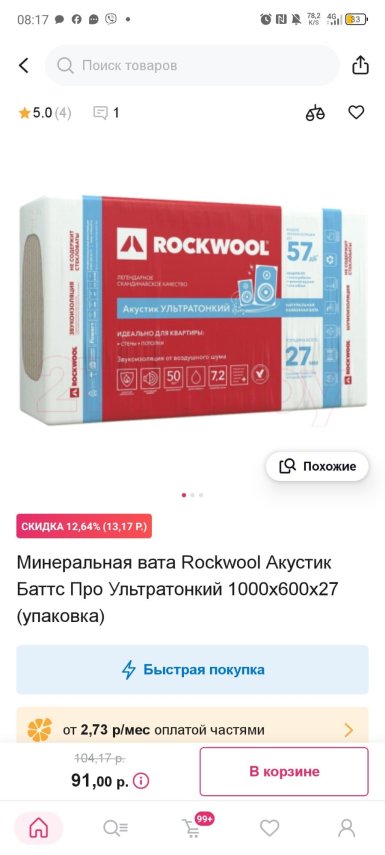

Screenshot_20250922-121902
12 минуты назад, Дмитрий 78 сказал(а):
Не подходит. Для пола специальная роквул флор
У нас в Беларуси я его найти не могу, точнее в Витебске. Посоветуй альтернативу?
Это нужно выбирать из того, что у вас там есть.

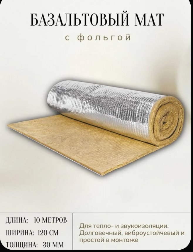

Это есть.
Screenshot_20250923-081710
49 минут назад, Дмитрий 78 сказал(а):
Белплит Floor у вас производится и точно должен быть.
Screenshot_2025-09-23-18-23-53-602_com.android.chrome
Это российский продукт, у нас его вообще нет. Хотя по названию, я бы сказал что производитель Беларусь.
