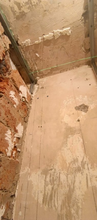

Не получается выставить угол 90 градусов, лазером стену левую сначала пробиваю плоскость , отмеряю луч с левой стороны снизу , по рулетке отмеряю сколько сантиметров до луча с левой стороны снизу стены , переношу сантиметры на правой стороне делаю отметку на полу , соединию лучи по отметкам чтоб одинаково было

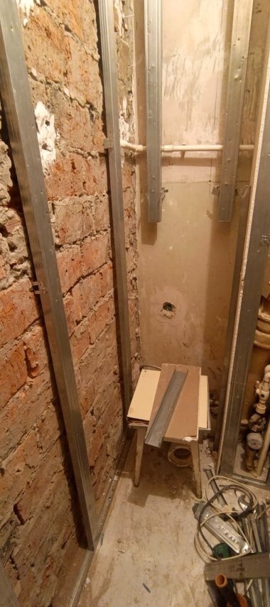

Прикручиваю направляющие , выставляю по уровню балки каркаса вертикальные
Дальше стена что спереди , выставляю так же все, только без нижних и верхних направляющих, снизу трубы
Стены что слева что спереди волнами как от цунами , завалины по вертикали и горизонтали, имеют уклоны

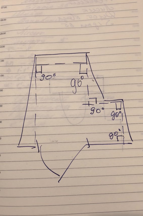

Задача сделать так как на картинке примерно, чтоб была полочка , короб и угол 90 градусов
Что я не так делаю , знающие люди подскажите пожалуйста закончить ремонт правильно
Какие пути последовательность нужно сделать , и как правильно

С самой главной для вас стены обычно начинают. Как правило это мамая длинная и видовая стена. От нее угол откладываете хоть угольником, хоть методом математических расчетов, хоть лазером, если он у вас две вертикальные плоскости задает.
Хорошо , лазером выставил угол 90
Дальше на противоположном углу , 90 градусов делать угольником , и отчерчивать линию , где будет короб
По этой линии выстраивать направляющие? То есть оба угла будут 90 в таком случае ?

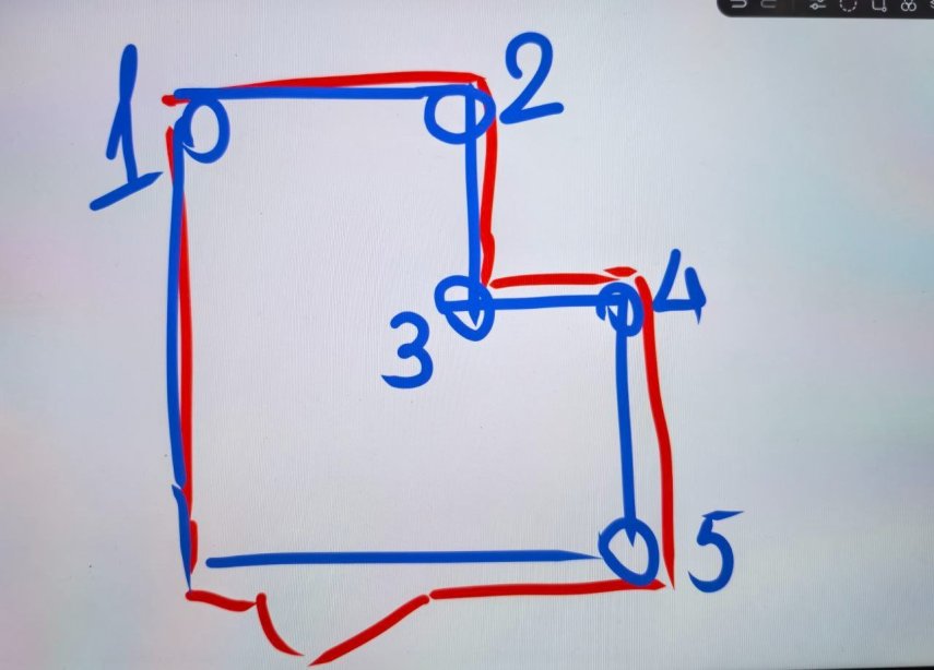

В каком смысле - невозможно? Конечно возможно. В санузлах только так и делают. Крайне редко санузлы делают не прямоугольной формы. Иначе ведь с укладкой плитки проблемы начинаются. А кому это надо?
Допустим, в исходнике имеем контуры санузла обозначенные сплошной линией. Встраиваем в эти контуры облицовку из гипрока( на чертеже пунктирные контуры) и получаем требуемый санузел прямоугольной формы.

Спасибо большое за чертеж
Я сначала делал так , левую стену которая у вас на рисунке, отмерил внизу стены с левой стороны от луча лазера до рулетки, отмерил такое же расстояние на правую сторону стены , поставил метку и перенес луч перенес луч на метку , плоскость должна быть готова. Поставил направляющие
Дальше лазерный уровень поставил в самый угол стены там где нужен 90 градусов, прочертил линию. А вот со стеной , то есть где короб для труб , не могу понять как сделать 90
Дальше там где должна быть инсталляция начинаю отступать так же и ставить метки одинаковые от стены слева и справа , делаю линию лазера на эти метки , слева угол уже не 90 , справа 90
Видимо проблема в том , что левая стена не правильно выстраивается по плоскости и имеет уклон
Или я что то не так делаю
