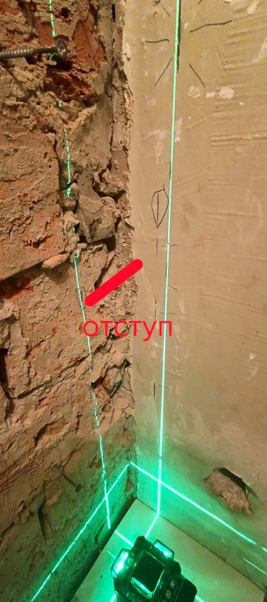

Имеется туалетная комната с неровными стенами
Планируется сделать короб , фальш стену
Как на картинке
Задача выровнить стены гипсокартоном на профиле , так что бы углы спереди , получились под 90 градусов
Во возможности не забирать много пространства гипсокартоном, для этого и были проделаны углубления в кирпиче для направляющих
Стену где дверь , дверной проём ровнять не планируется , только стены боковые и переднюю где трубы
Соорудить красивый высокий короб где труба снизу , с ровными углами под 90 градусов и ровной фальш стеной над коробом , чтоб получилась типа полочка. Как на картинке
Не получается выставить два угла под 90
Если начинать с левой стены , она имеет уклоны по горизонтали и вертикали
Беру от дверного косяка , отмеряю на полу ставлю метку , эти см переношу в правую стороны отмечаю
Лазерным уровнем строю плоскость по этим линиям , ставлю метку по линии от лазерного уровня на передней стене
Дальше не знаю как стену спереди вывести в 90 градусов
Если начинаю от передней стены , дения лазерного уровня вообще улетает куда то в космос , отодвигаю от стены уровень , там отступ страшный от стены получается
Как правильно сделать, подскажите пожалуйста как с учебника для чайников

Имеется лазерный уровень с линиями которые строят 90 градусов

Я дополнил
Немного по другому описал ситуацию
Нет возможности ровнять стену где дверь
По вашей схеме если начинать от стены спереди , луч что находится слева от стены уходит , и ложится не ровно по плоскости от стены , получается выставить 90 на оба угла , но выставить плоскость левой стены не представляю как это сделать

Значит, из двух зол нужно выбирать меньшее. Точно прямым должен быть наружный угол короба справа напротив входа Хорошо было бы иметь прямые углы слева и вправа от инсталляции в нише, а углы у стены в которой дверь видимо придется оставлять какие есть.

Значит, из двух зол нужно выбирать меньшее. Точно прямым должен быть наружный угол короба справа напротив входа...
Один зимний сезон поработал на изготовлении и монтаже кухонных столешниц и прочих изделий из искусственного камня. Пришёл к выводу, что на внешних углах ващще пофигу, сколько там градусов. А когда внутренние углы непрямые и туда надо плотненко впихнуть столешку или мойку, это очень усложняет монтаж. Да и на глаз во внутренних углах непрямоугольность лучше заметна.
