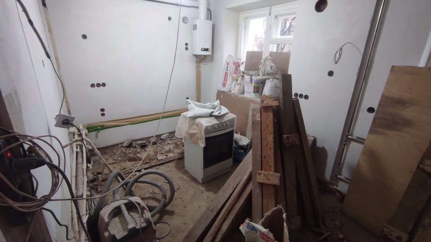

Пол в квартире стяжка + деревянный
Здравствуйте, мы разобрали пол на кухне в старом кирпичном доме. Там был залит участок под кухню (шлак+кирпичи+пескобетон).
Собственно вопрос, насколько хорошо будет в эксплуатации заливка пола только на кухне? Как правильно организовать стык деревянного пола из коридора в комнату?
Или уже весь пол в квартире разбирать и заливать стяжкой? Не сильно тяжёлой она будет?

Можно и кухню целиком залить, можно и как было оставить. Стык порогом оформляется.
сносите этот мусор и весь пол старый деревянный заодно
и собирайте новый пол деревянный ибо под стяжку не рассчитана нагрузка в хрущевках
2025-12-04 13-13-48
Там под полом мусора по весу больше чем керамзит, или пенолистирол и 5см стяжки. Но надо признать, что пользоваться деревянным полом комфортнее, чем каменным. В нашем климате по крайней мере.
6 минут назад, Sano сказал(а):
5см это больше 200кг на м2 нету там столько мусора ))
5см - это 90 кг на м.кв. Там столько мусора точно есть. Но, пол из дерева комфортнее, при условии, что сделан хорошо.

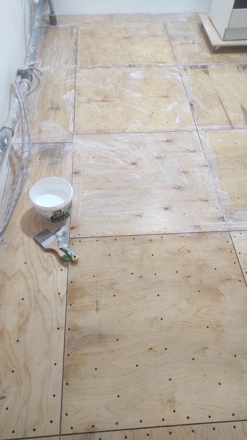

Чем и зачем фанеру промазывал?
Э... и почему листы не вразбежку?
лак защитный безцветный
в разбежку, по слоям только 2слой перекрывает 1 с проклейкой , тогда все стороны все равно попадают на лаги, хотя второй слой к лагам не крепится только к первому слою

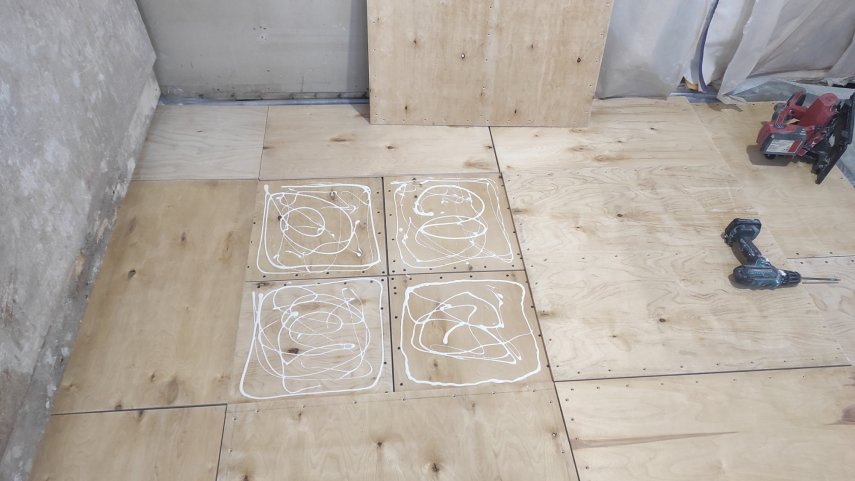

2025-12-14 13-26-39
пур или пва д4 в столярке
в стройке мс полимеры, конструкционные клея sika , момент монтаж
Мне видится здесь удобнее клей-пена.
По теме топика - прежде чем сносить старый пол, надо оценить возможность его ремонта и укрепления. Я у себя протянул доски саморезами к лагам постелил фанеру под паркет, а на кухне и в коридоре ГВЛ под плитку. 25 лет ничего не скрепит и не отваливается.
Но есть вопрос по горизонту, часто эти полы идут волнами и уклонами.
С пеной-клеем на больших площадях не шибко удобно работать - опыт и сноровка нужны. В добавок при высокой температуре и влажности она очень быстро встает и это тоже может создать проблему при попытке выравнивания. Клей в этом плане дает преимущество.
Пва ещё растекается хорошо, можно спокойно закручивать саморезы выдавливая излишки, а с пеной бистро бистро
