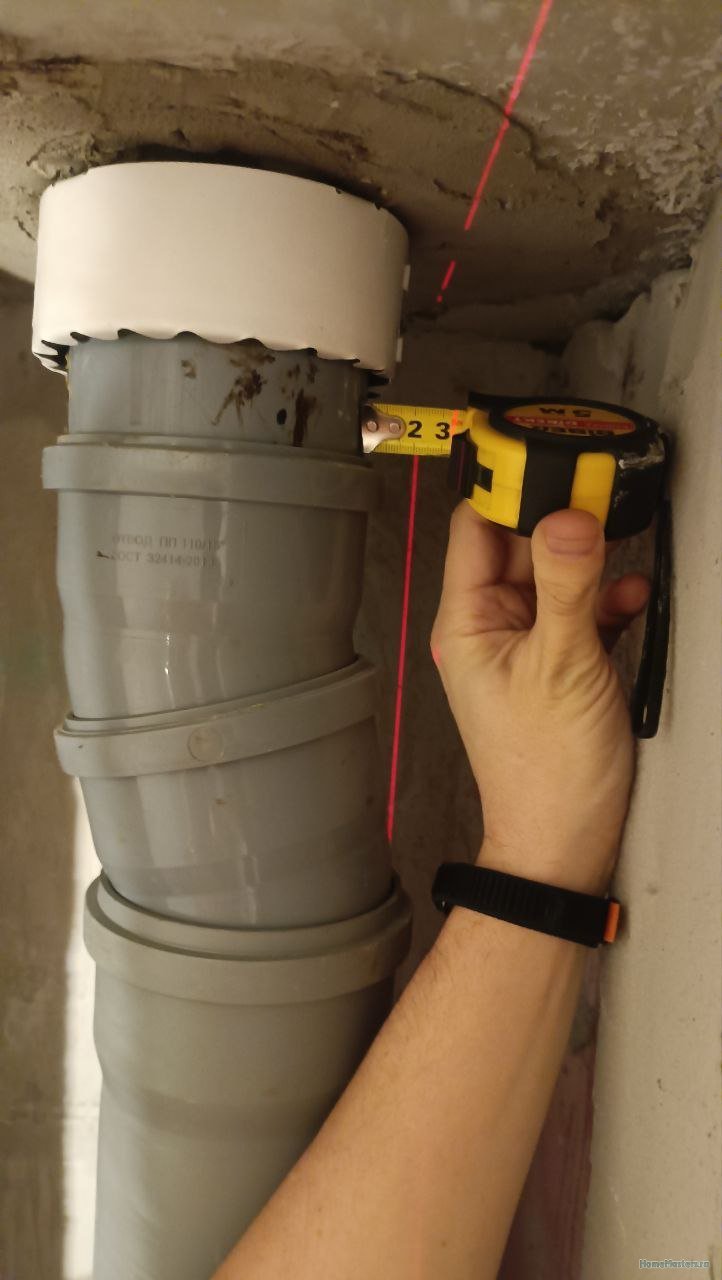

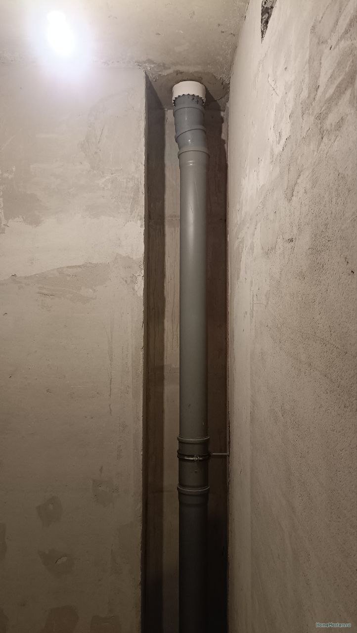

Новостройка 4/12 этаж, довольно громко было слышно слив канализации от соседей, чтобы его уменьшить решил шумку наклеить.
Снял вспененный полиэтилен, которым застройщик укрыл трубы и у видел там два уголка на 15°.
Отклонение от оси чуть более 3 см между нижней и верхней трубой.
Подскажите насколько это допустимо делать такой отступ?
Это косяк застройщика или такое технологическое решение?
Кто виноват и что делать? подскажите будьте так добры =)

никто не виноват и делать ничего не надо
отверстия просто сделали не по оси вот не соосность и вывели двумя 15 шками
@Sano так шумит и когда с верхних этажей летит, у меня врезается в эти повороты шумно и дальше рикошетит.

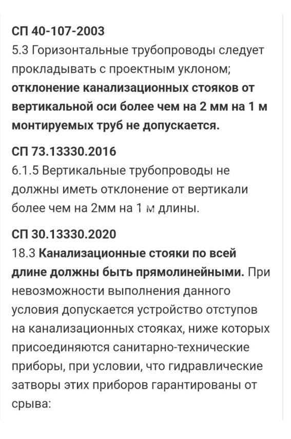

В СП 40-107-2003 есть такой пункт "отклонение канализационных стояков от вертикальной оси более чем на 2 мм на 1 м монтируемых труб не допускается."
У вас не отклонение, а смещение оси. Отклонение - это наклон оси вертикального участка трубы от вертикали.
Кроме как выдолбить у себя и у соседей и сделать строго вертикально , вариантов нет.
Поэтому просто хорошо шумите этот стояк и всё

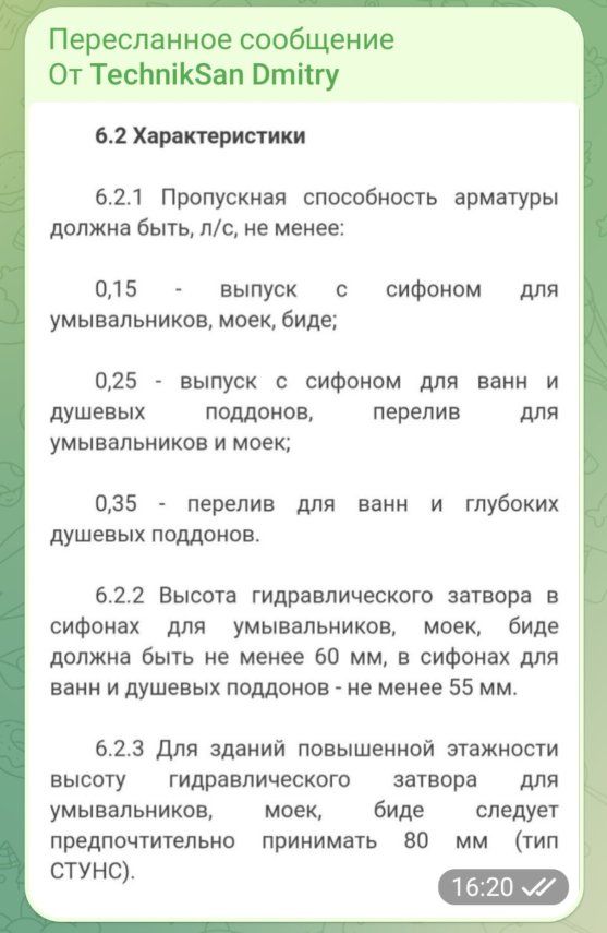

@Technik-san а не подскажите что-такое гидравлические затворы гарантированные от срыва?
Чем выше значение высоты гидро затвора сифонов, тем выше их устойчивость от срыва. Нормы см.на фото
