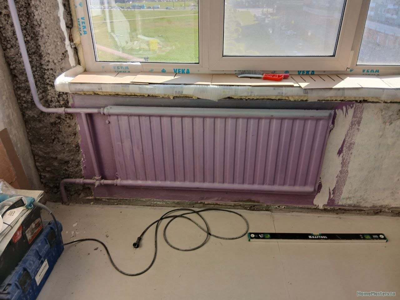

Пришло время менять радиаторы отопления в квартире сына с невесткой. Дом 73-го года выпуска, сейчас стоят панельные радиаторы. Вот такое чудо. Работают, кстати, на ура, умели советы делать))

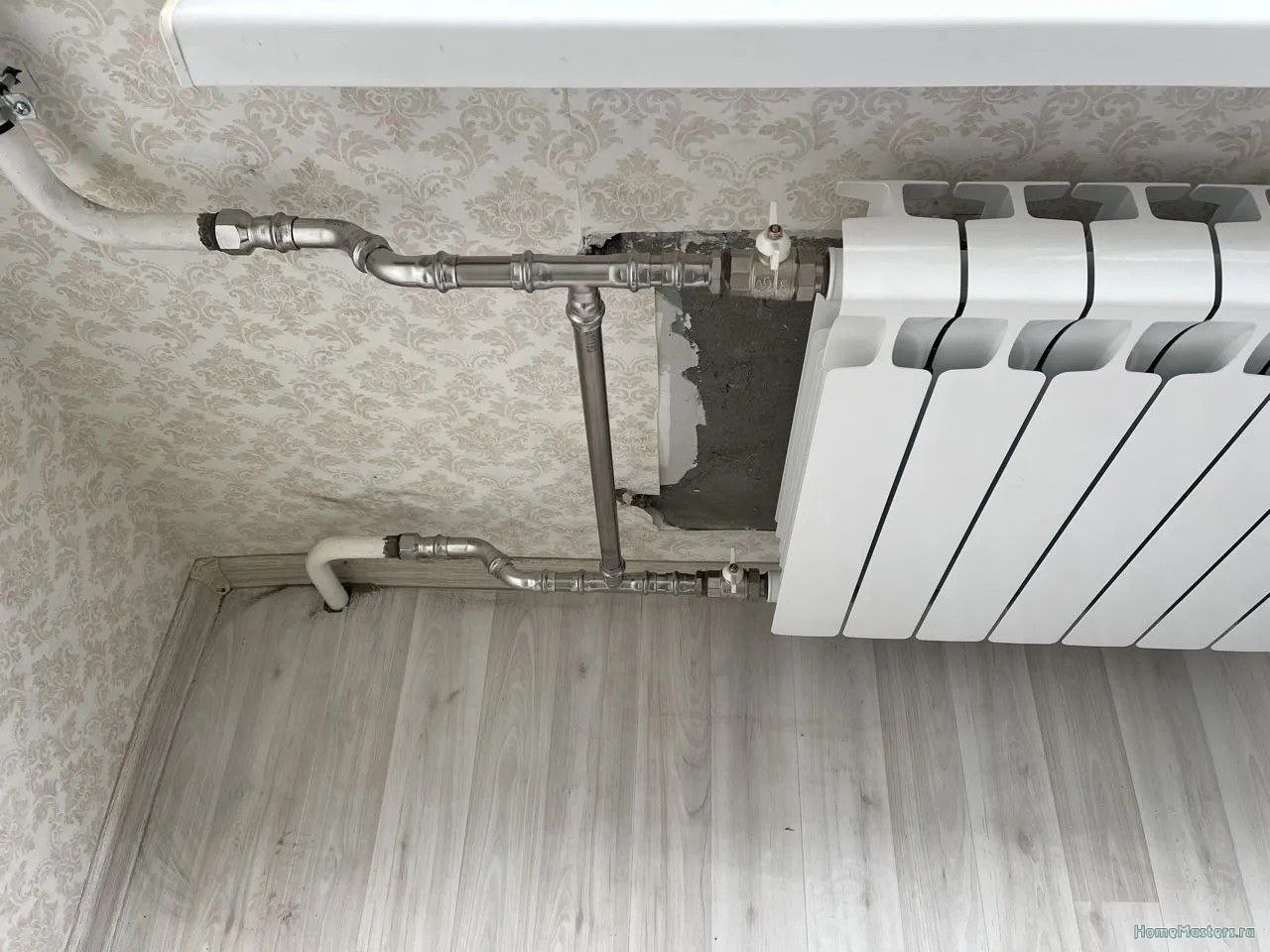

IMG_20260508_215435.thumb.jpg.b488076f316deeb26e70a9b7748d6fb8.jpgIMG_20260508_215257.thumb.jpg.68a2a010aaebe99799dcec7ff1c1f787.jpgФото. В октябре сделано,
в другой комнате уже 10лет немецкое, что то на дорогом.
Кто делал, (наши сантехники) также вся квартира в нержавейке , да и вообще они сейчас часто её делают
Но если интересно, то железка будет стоить может даже дороже нерж, каждый сваренный стык 1т.р. Можно посчитать сколько стыков надо сварить чтобы сделать как у меня
Нержавейка - это хорошо, безопасно. У меня в одной комнате радиаторы раскаленные, я тоже нержавейку поставил на всякий случай. Лет 6 наверное уже.
Красиво утопил.
Судя по фото и наличию ИМЕННО снизу трёхходового вентиля у вас нижняя подача теплоносителя по этой причине обычное боковое подключение у вас работать не будет. По старой схеме при нижней подаче он "работает на ура" только по той причине, что трёхходовой вентиль снизу перекрывает поток на байпас и принудительно загоняет весь теплоноситель в радиатор. Потому как дом старый и теплоноситель во всём доме очень грязный, поэтому лучше для этого объекта приобретайте радиаторы Рифар Монолит, но никак не Супремо. Отличие в том, что у Монолита одна толстая вертикальная трубка, а у Супремо две тонких. Неплохим выбором для подключения этого радиатора будет нержавейка 22 мм от Valtec , но схему здесь предпочтительно поменять и сделать нижнее подключение. Пример на фото

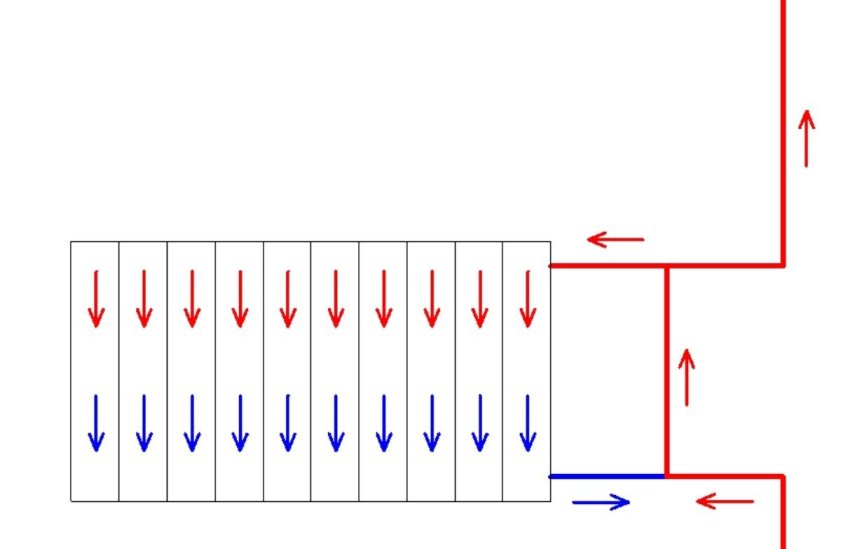

@KGB - я вам показал запорную и регулировочную арматуру для обвязки радиатора при нижней подаче и другой вариант здесь не годится. Только угловой рег.вентиль и два шар.крана. В этом случае радиатор не будет зажат гайками с двух сторон и легко сниматься

я вам озвучил уже проверенный много раз метод подключения из своей практики, но вы можете сделать так, как сами считаете нужным, как говориться - опытный Мастер не может второй раз совершать одну и ту же ошибку, но он даст шанс и другому Мастеру реализоваться в этом плане )) Смоделируйте свою схему, согласно уже купленным материалам и сделайте фото, того, что получится, а потом можно и продолжить дисскусс.
@KGB - небольшая ремарка, пропускная способность запорного вентиля гораздо ниже, чем у полнопроходного шарового крана., сответственно вы уменьшите теплоотдачу радиатора , тем более в сумме с угловым регулировочным на подаче.

То что вы привели в качестве примера к вашему случаю вообще не относится. Там была верхняя подача и боковое подключение, поэтому и нужен был прямой запорный вентиль, а при нижней подаче, как у вас сейчас, надо по другому. На фото пример, почему при нижней подаче боковое подключение не работает. Остывший теплоноситель снизу встречается с горячим и вместе уходят через байпас вверх.
