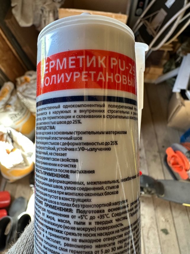

Если позволите. такой вопрос. Для затирки куплен герметик pu-25. Оптимальный ли выбор? И если нет - какой лучше использовать для данной плитки? https://ozon.ru/t/jQUmHiu
Еще мастер предлагает в швы плитки (4 мм) вдавить дэмферную ленту. Типа чтобы уменьшить расход герметика и улучшить функционал. Стоит ли?:)

По герметику смущает только 25% деформации , хз как там весь пирог из досок и композита будет двигаться.
Что касается шнура, то он должен быть, нельзя заполнять шов на всю глубину, так герметики не работают
