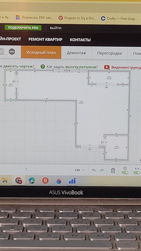

Нужен свежий взгляд на планировку Т-образной квартиры
Помогите выдать максимум комфорта
Точно внизу вход, санузел и выше кухонная зона
Верхнюю лоджию планируем демонтировать
Площадь 50кв
17827240735275474812724851257243
Вариантов не слишком много. Кухня привязана к воде, соответственно получается кухня-гостиная, в маленькой комнате спальная. Можно наискось от угла в угол перегородку с дверью поставить и напольное покрытие по диагонали уложить - будет интереснее.
Второй вариант: размеров не видно, но, с учетом, что спальная прямоугольная и сильно вытянута, скорее всего можно организовать гардеробную вдоль фасадной стены со входом из гостиной. Тем более что у вас там окно присутствует.
