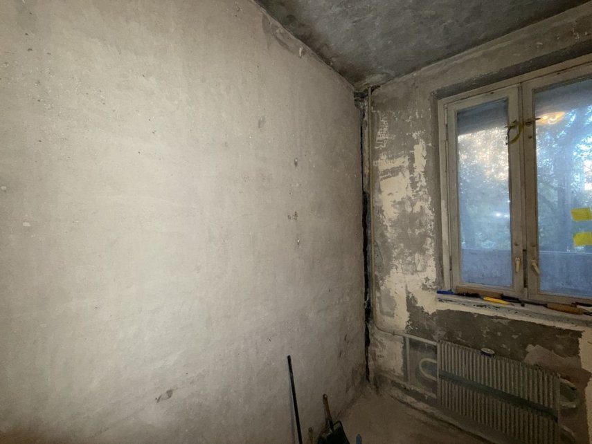

Добрый день! Прошу о помощи знающих людей, строителей, возможно сотрудников УК, если здесь есть такие люди.
Имеем панельный дом серии П-30. При сбивании старой штукатурки и зачистки до основания стены обнаружил весьма большую щель в углу. Под потолком огромная квадратная дыра, расходится горизонтальными щелями в 2 примыкающие стены. С правой стороны щели видна гидроизоляция (предположу) из материала, напоминающий рубероид, под ним пенопласт.
С левой стороны в щель уложен строительный мусор. 2 плиты на углу по диагонали привязаны металлической арматурой. Необходимые фото прилагаю.
Я искал информацию в интернете, насколько я понимаю, это технологический зазор и переживать о прочности плит не стоит, однако у других авторов на фотографиях щели и дыры меньше, но у меня ситуация более масштабная.
Подскажите пожалуйста, аварийный ли это случай и нужно ли привлекать УК для заделки и укрепления этих пустот? Либо же я могу продолжать ремонт и не переживать?
Если можно заделать самостоятельно, то план моих будущих работ такой: Запенить в самом глубоком месте, затем заложить уплотнительный шнур, типа "вилатерм", после шнура так же заполнить монтажной пеной. Затем пена обрезается в глубину на несколько сантиметров. Заделать зазор Церезитом CN 83, после этого штукатурить стену по маякам цементно-песчаной штукатуркой Волма акваслой с закладыванием на угол фасадной сетки.
Благодарю за ответы и хорошего дня!

В целом - правильно мыслите. Цементную штукатурку вполне можно заменить на гипсовую
В целом правильно. Но чем меньше будет пены - тем лучше. Она в последние годы приносит очень много проблем! Забить можно вилатермом, пенопластом и т.п. Затем заделывать волосатым составом, желательно на цементной основе. Штукатурить по маякам можно чем угодно, но цементными смесями сложнее: много нюансов - нужно открывать пору у бетона, наносить адгезионный обрызг или контачить. Для непрофессионального применения лучше использовать гипсовую штукатурку : просто грунтуй и сразу штукатурь.
