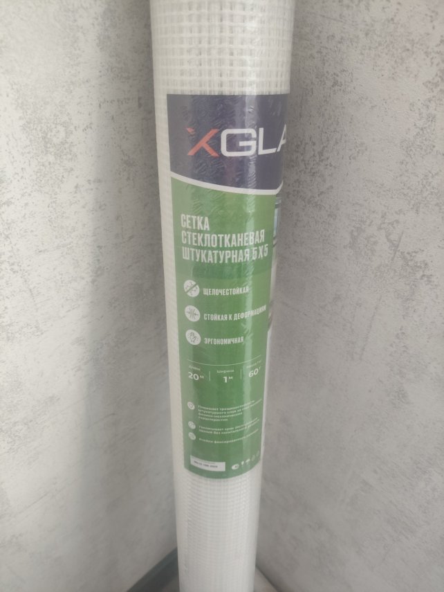

Вопрос еще по поводу штукатурной сетки ее в первый слой монтировать? И между слоями какой время выждать?
Какую сетку (стальную, стеклотканую) и с какой целью хотите ставить?
В роли армировки да и трещин не будет. Если не ошибаюсь то она вроде так работает. Стеклотканевая

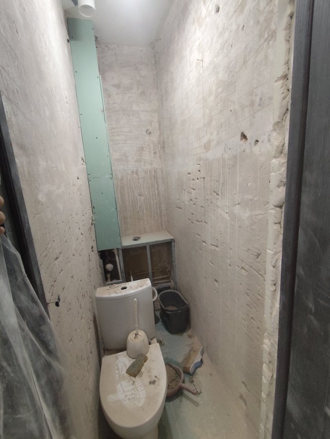

Такая подготовка подойдет по штукатурку ?
17874911352674873188791204132921
ОТ трещинообразование сетка не страхует. От отпадения при отслаивании может предохранить. Тогда лучше стальную сетку прикрепить саморезами предварительно. Можно и поверх адгезионного слоя, особой разницы не будет. Ячейку покрупнее выбирайте.

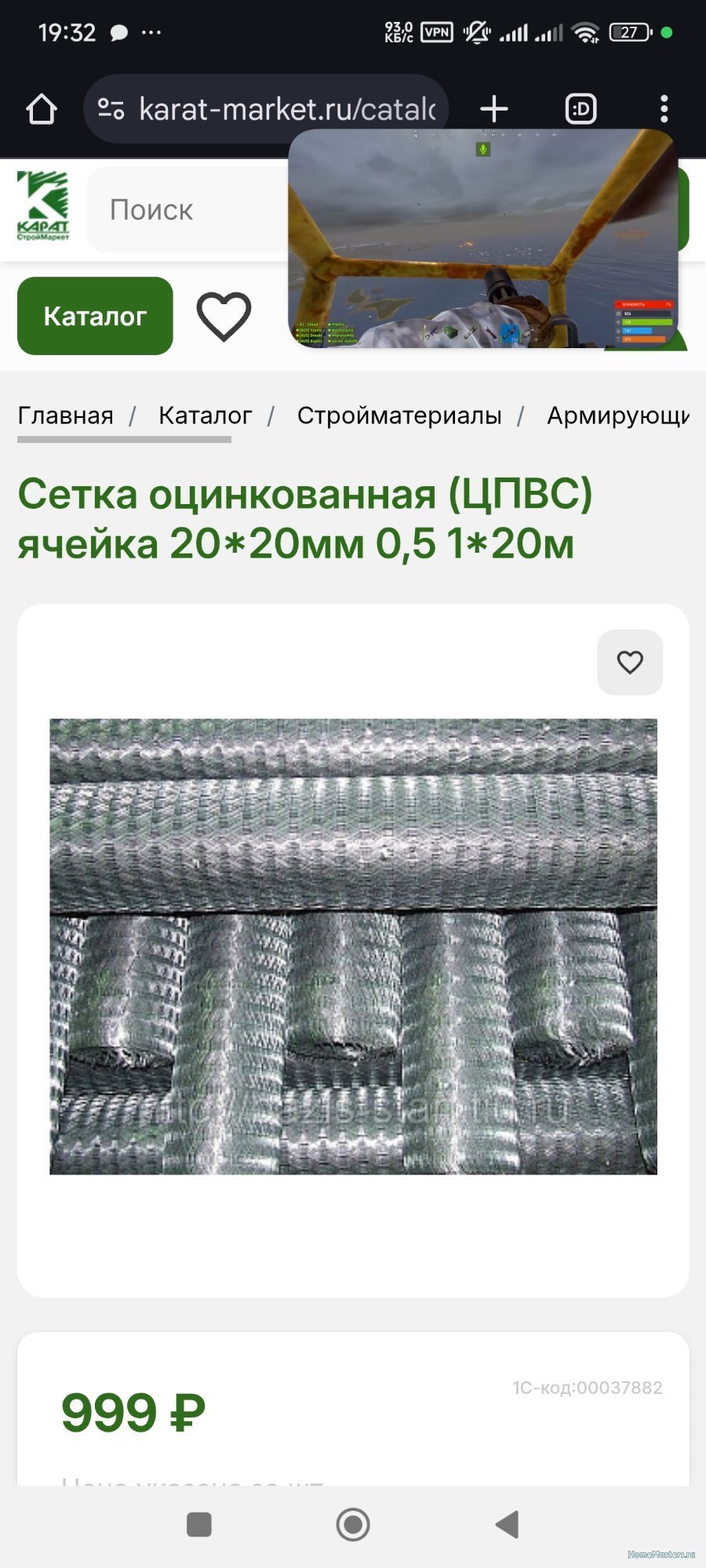

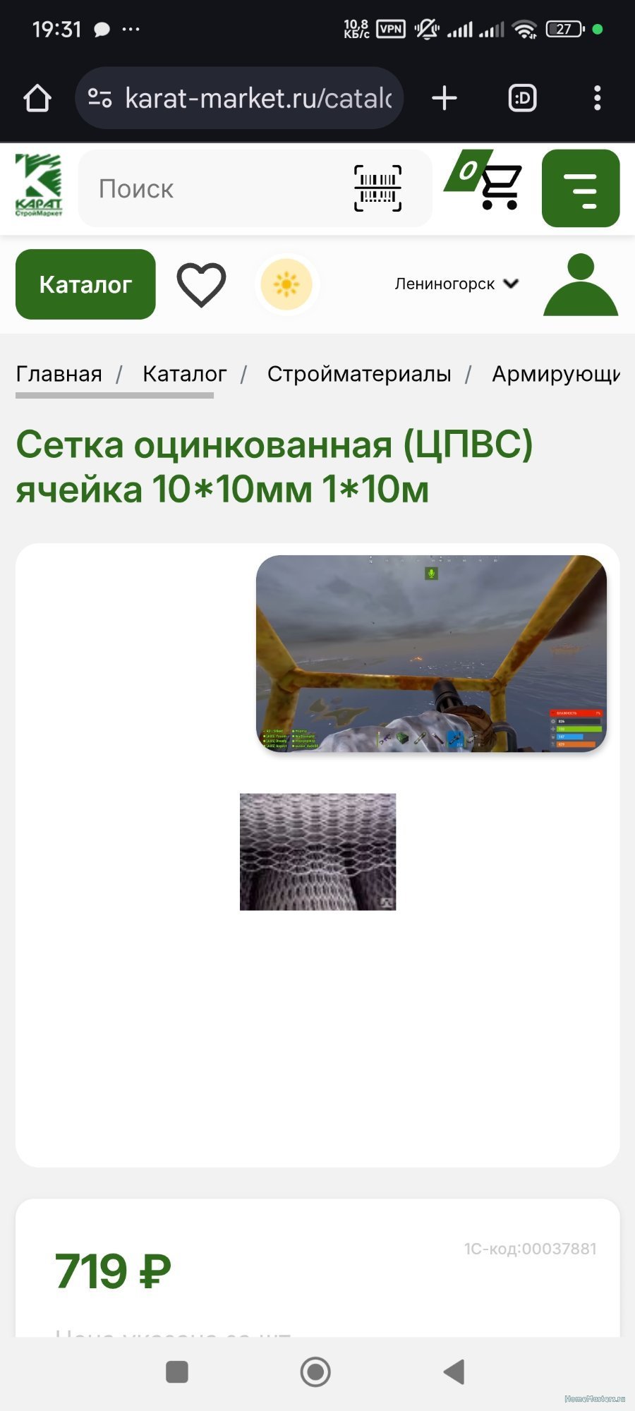

Расстояние надо оставлять между стеной и сеткой? И сетку которую я скинул подойдет?
Вы сетку сварную имеете ввиду?
Сетка штукатурная тканая стальная 10х10 мм d0,5-0,6 мм вполне подойдет.
