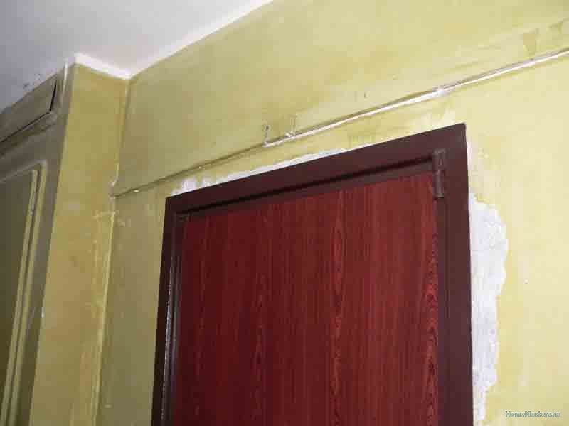

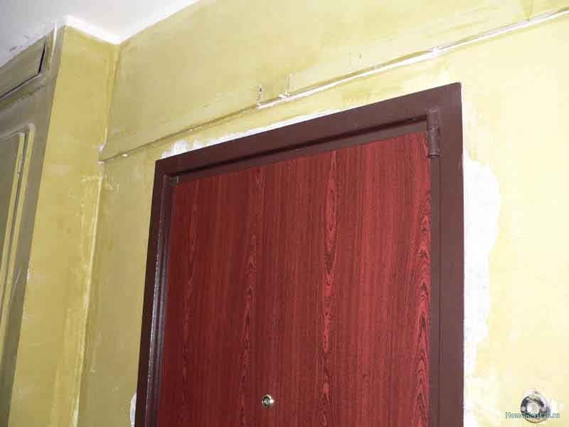

:huh: b]Мне установили МДБ (МЕТАЛЛИЧЕСКИЙ ДВЕРНОЙ БЛОК), т.к. стена не ровная, то есть зароры от 0.5 мм, до 2.5 см. МДБ стоит строго по уровню!!!Хочу выровнить стену.Стена бетонная, покрашенна маслянной краской.Интересует полное выравнивание общая площадь около 5 кв.метров и толщина от 0.5 до 3 см и под покраску.(Выравнивание всего отрезка стены в которой поставили МДБ)Какими материалами надо воспользоваться ? (Если можно подробнее)Желательно описать все этапы работы!(ТЕМУ ПЕРЕМЕСТИЛ СЮДА).Если надо, могу выложить любые фото, чтобы рекомендации были существеннее.Спасибо.Сергей.Вопросы : (это пока только начало)1.Что такое маячки и как их выставлять ?

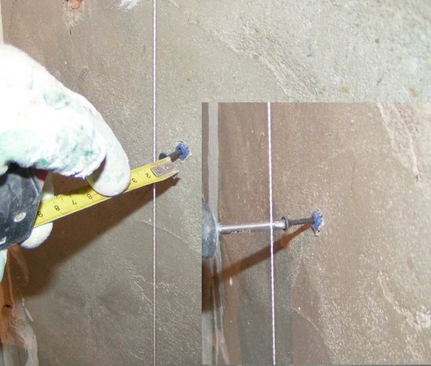

Штукатурные маячки, продаются там где и профиля для гкл Выставляют их на саморезах, сначало по отвесу выстваляют саморезы на нужное расстояние от стены в вашем случае вровень с дверями(конечно минус толщина маяка) на них прилепляют маяки

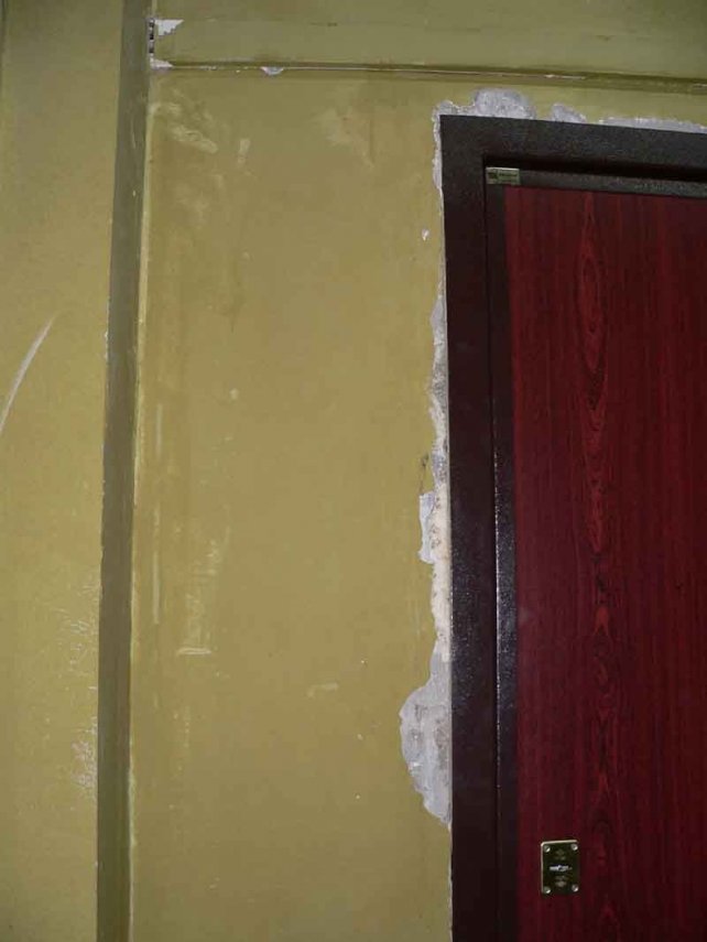

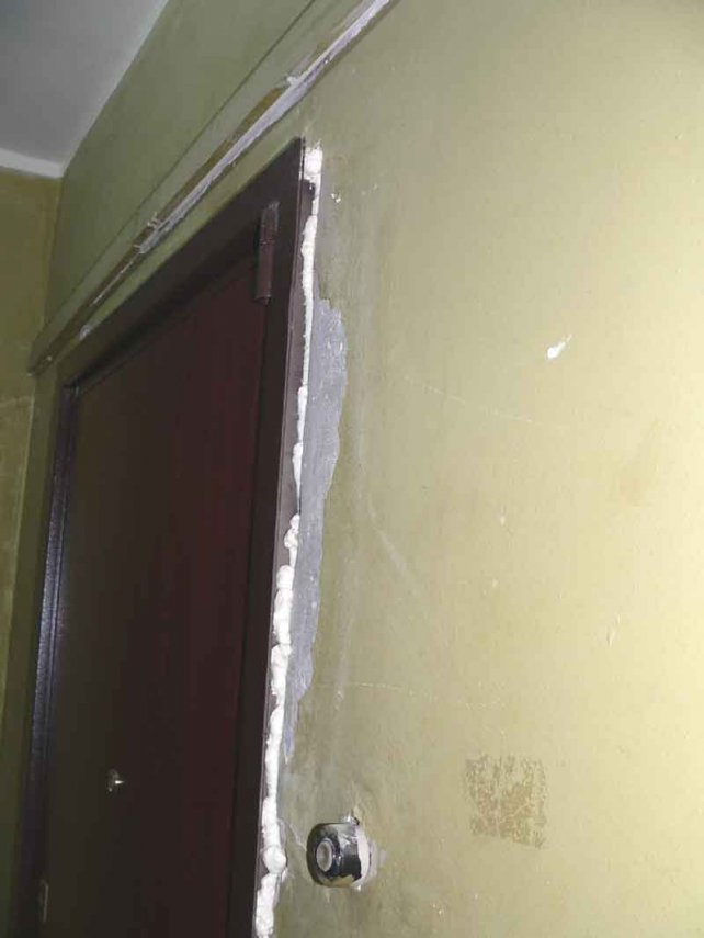

Фото двери и стены прилагаю. Стену хочу ровнять до короба (см.фото, короб идёт чуть выше двери).

Примерный расход ротбанда 1мешок на 3м2 при толщине слоя 1см так производитель пишет
1 4 самореза равномерно расположите по всей высоте, 51-55мм длинна самореза
2 6мм, можно обойтись 2 маяками с каждой стороны двери, второй парой маяков может послужить сама дверная коробка( конечно её нужно хорошенько заклеить)
3 Киркой, топориком
4 Стену грунтуем бетоконтактом или ст-16, толщины тут нет т.к она жидкая, есть просто кол-во слоёв, 1-2 слоя
5 Правило нужно короткое таких имхо в продаже не видел, можно обойтись любой подходящей ровной железкой или куском профиля. Правило думаю не к чему покупать для такого объёма
6 Не нужна, нужен шпатель-лопатка и шпатель-гладилка ими также можно шпаклевать стену в дальнейшем
7 Уровень не обязателен, хватит отвеса или нитки с грузиком
Внизу 3мм там маяк не установить(устанавливаете его с того места где он влезает с 6мм), придётся шпаклевкой выводить это место а дверная коробка будет маяком, ротбандом выравниваете только там где маяки.

Судя по фотке петли справой стороны выступают но не в этом суть там всеравно по маякамРаз дверное полотно не выступает за коробку то можно не открывать, вот только замок или глазок а также облицовку двери можно испачкать поцарапать правилом, хотя вам виднее как и чего на местеЕсли краска отваливается то её нужно счищать(частично или всё смотрите сами) а то она отвалиться от бетона вместе с ротбандом и контакт не поможет

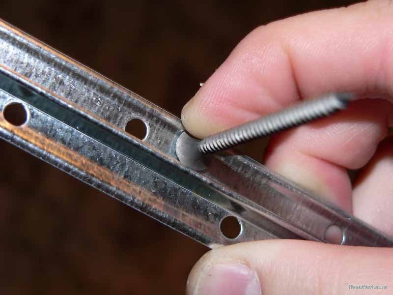

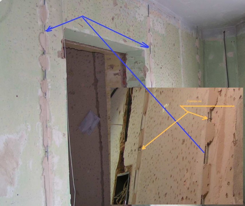

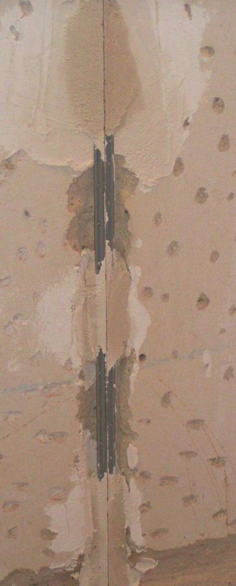

Саморезами маяк не крепиться, на саморезы (выравненые по вертикали) маяк устанавливается т.е. к ним прижимается (саморезы это как бы упоры дальше которых маяк не -утопишь-) сам маяк держиться на лепках ротбанда предварительно нанесённого на стены между саморезамиМаяки на вид хлипкие но если сделаете побольше саморезов то хуже небудет, кстати при выставке саморезов учитывайте толщину маяка
На приложенных фото, правильно расположен "маяк" по отношении саморезов?Или "6 мм стойкой" надо к стене или от стены ?ЗДЕСЬ НА ФОТО "СТОЙКА 6 ММ" ОТ СТЕНЫ :unsure:
Хищник сказал(а):
На приложенных фото, правильно расположен "маяк" по отношении саморезов?Или "6 мм стойкой" надо к стене или от стены?
Ещё фото :rolleyes:ЗДЕСЬ "6 ММ СТОЙКА" К СТЕНЕ :unsure:
6мм -стойкой- от стены (рис1), плоская часть с отверстиями ложиться на саморезысаморезы должны быть(примерно) на середине маякаНа фотке как это выглядит, маяк держиться на лепёшках ротбанда, во время установки маяка обязательно снять излишки ротбанда как бы под скос-конус к рабочей поверхности(стойки) это нужно чтоб правило легко ездило по рельсам и не цеплялось Начинать штукатурить можно после того как затвердеет ротбанд на маяках
