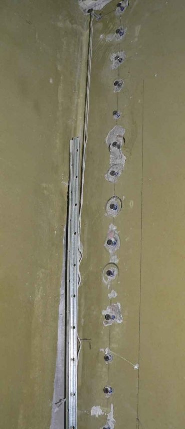

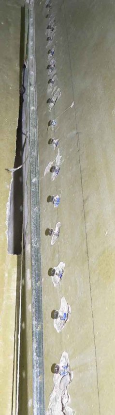

6мм -стойкой- от стены (рис1), плоская часть с отверстиями ложиться на саморезысаморезы должны быть(примерно) на середине маякаНа фотке как это выглядит, маяк держиться на лепёшках ротбанда, во время установки маяка обязательно снять излишки ротбанда как бы под скос-конус к рабочей поверхности(стойки) это нужно чтоб правило легко ездило по рельсам и не цеплялось Начинать штукатурить можно после того как затвердеет ротбанд на маяках
:unsure: Верхняя кромка (6 мм) и есть та часть "маяка" до которой и "вытягивается" вся стена ?Как я понял, "маяк" так и остаётся навсегда в стене ?
:rolleyes::unsure: Бетон-Контакт до выставления саморезов или уже после того как их выставлю ? :huh::o
Да, до неё(по ней) и вытягивается и это кромка должна быть в одной плоскости с дверной коробкойМаяк после того как все сделали и ротбанд затвердел нужно аккуратно достатьСначало саморезы, потом контакт

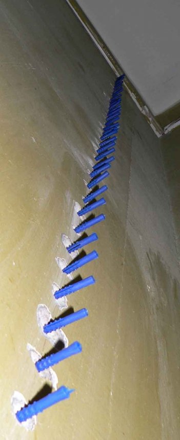

начало.часть 3ЕЩЁ НЕВБИТЫЕ ДЮПЕЛЯ.... :rolleyes::D:PДюпеля решено было ставить через 10 см. Итого получилось по 34 самореза на один "маяк". :unsure:Не переборщил ли....с саморезами...Хотя ...??? :beer:

Начало.Предварительная установка "маяка".Со стены ещё не удалена краска.Вид слево от двери.
Начало.Вид слево от двери.Предварительная установка "маяка".
Начало.Вид слево от двери.====>Как же это всё сложно... :rolleyes: Но вроде получается... :unsure:
Начало.Вроде что-то начинает получаться :rolleyes:

Впечатляет кол-во саморезов, хватило бы и 4 на маяк или 6-8 для новичкаНа одной из фоток вроде как отвес висит а почему в стороне от саморезов или это он так просто там повешен? :)
:rolleyes: А кто советовал, чем больше, тем лучше, ась ? :rolleyes::D:P Вот для новичка и получилось...а-а-а... по 34 штуки.Так кстати не вопрос, может какие и выкручивать буду... :unsure: Нет, отвес просто .... именно в стороне весит ...временно... :beer: В понедельник буду краску счищать...Уже попробовал. очень легко отлетает :D за что НАШИМ СТРОИТЕЛЯМ огромное спасибо !!! :beer:
