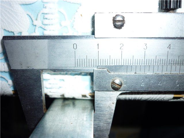

С каким шагом крепить фанеру? Попробовал, наживил на два самореза стал поверх прикручивать ГКЛ получается, что ГКЛ притягивается к фанере плотно, а ГКЛ и фанера к профилю с зазором. Получается ,что саморез в фанере нарезает резьбу и притягивает ГКЛ. Даже если плотно прижимать ГКЛ и фанеру к профилю чтобы притянулось ломает край ГКЛ и полка профиля какая-то маленькая 23х27 вместо 27х28.Может сначала притянуть фанеру к профилю, а затем ГКЛ к фанере или обязательно надо крепить ГКЛ в фанеру и в профиль. https://homemasters.ru/...178bc59c.jpg -- https://homemasters.ru/...656f5bbd.jpg

Как сказать при размере полки у профиля которая почему-то 23х27 мм. неимея достаточного опыта каждодневной работы с ГКЛ раздавить края очень даже просто луче действительно в фанеру точно заморочек меньше.
23х27 мм
Таких не встречал.. ПН - 27*28 ПП - 60*27. И еще 47*17 и 17*20.Но закрутить саморез в предварительно отмеченную точку - проблем нету, опыт тут не при чем.
Таких не встречал..
А я нашел, производитель экономит на всём.
Цитата(an389 @ 3.2.2010, 21:12) 23х27 ммТаких не встречал.. ПН - 27*28 ПП - 60*27. И еще 47*17 и 17*20.
Везёт тебе :) . Бывает и 20х27
Это наверное эконом-профиль - есть же такой.
по прейскуранту и ценнику 28х27 продают повсеместно (у нас).
Ага. "эконом". Это козлы металл экономят. А по прайсу эта жестянка идёт как 28х27.Оказывается не только в наших местах такой хернёй занимаются, вон, в Нижнем Тагиле тоже.

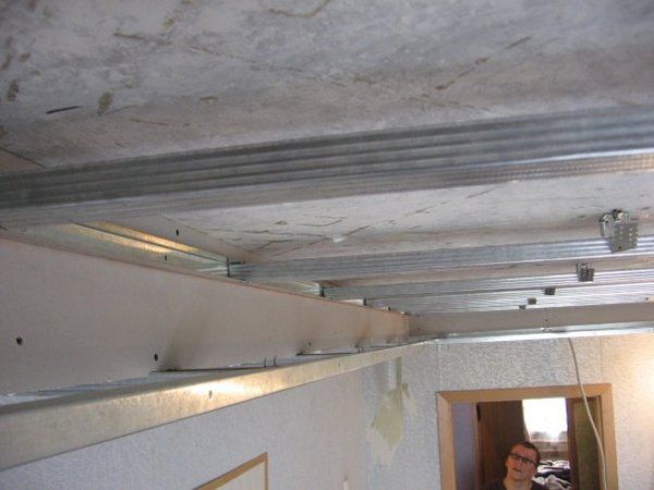

Поясните пожалуйста, я понял что тот козырёк потолка, который будет не просто из торчащего листа ГКЛ на длинну примерно 10-15см +бортик, как показанно на схеме выше(как вариант), а обшитый снизу и с верху ГКЛ ???? (фото снизу). В практике какой вариант встречается чаще? То что второй вариант надёжнее да и крепче само собой это видно.
Я нашёл ещё вот такую инфу в данном файле. Так на фото видно что снизу ГКЛ 2х слойный, думаю что это не много но так же сделает козырёк для подсветки крепче, конечно на нём никто подтягиваться не будет. :rolleyes: Кто что скажет????
