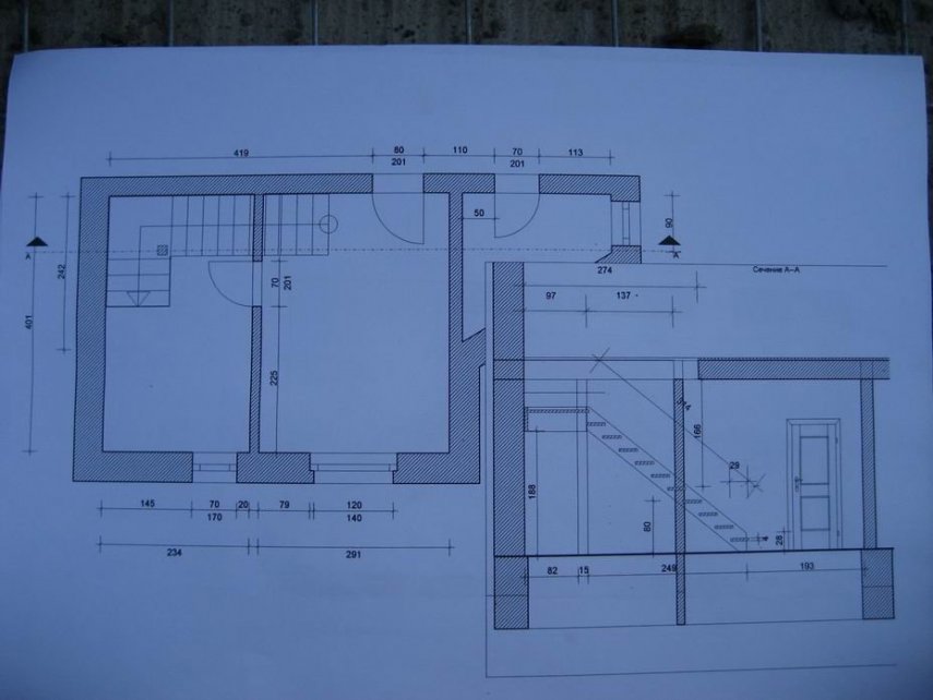

Да... крутая лестница это круто но не удобно...Поразмыслив над этим вопросом детально и с пристрастием , "просидев в добавок" к тому за Арконом с знакомым архитектором таки втиснули 1:1.5 правда прийдется делать двухпролетную и откусить от ванной комнаты часть пространства ... но тут возникают другие вопросы1 Деревянная лестница -через ванную....2 конструктив площадки над унитазом ЭТО НА ДАННЫЙ МОМЕНТ НАИБОЛЕЕ АКТУАЛЬНЫЙ ВОПРОС3 Материал Сосна, бук, Лиственница ... бетон, металл.... комбинации??4 Можно ли конструировать лестницу по ходу строики -первый этаж сложен- и пока кладется второй и кроется крыша и даже еще спустя чтото будет штукатурка-теплый пол-стяжка - все это влажные процессы которые так или иначе коснутся и лестницы и перекрытий и пола 2го этажа? Иначе ! Можно ли как-то это делать в едином процессе может есть способы защиты от влажности например
