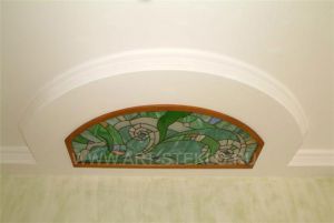

А у меня тоже вопрос по плинтусам, но не простым, а гибким :o Пока не сталкивалась с ними лично, думала, как здорово, изогнул и готово! Готовых дизайнов-то насмотрелась :D А на деле такая ... :angry::blink: Я ведь свой витражный светильник планировала смонтировать сразу на потолке, используя красивый плинтус 70х70. А для вогнутых линий купила гибкий. И оказалось, что при изгибе деформируется также и верхняя площадка, которая смыкается с потолком. Не знаю, понятно объяснила или нет? Кто работал с такими плинтусами, наверное, поймёт меня. Хорошо, я свою задачу решила другим путём, но вопрос остался :o И чем такой плинтус крепится? :beer:
А гибкий плинтус из чего сделан? По образу и подобию профилей, чем больше ширина - тем больше деформация. Может надо было просто верхнюю боковинку (кот. примыкает к потолку) просто срезать - все равно не видно? либо надрезать сегментиками?

На финишные гвоздки и с клеем, в основном сами гвоздики нужны для поддержки пока клей не засохнет но можно их -притопить- и зашпаклеватьМолдинги довольно круто можно согнуть а вот карниз как у -мамик- тут уже есть свои ограничения :)

Плинтус какой-то почти резиновый :blink: . Пробовала надрезать сегментами ;) , вид был не очень :angry:Sano, а ограничения в чём? Изменено пользователем мамик
Что-то похожее на этот  Только у меня радиус был гораздо меньше и изгиб в обратную сторону  :(
